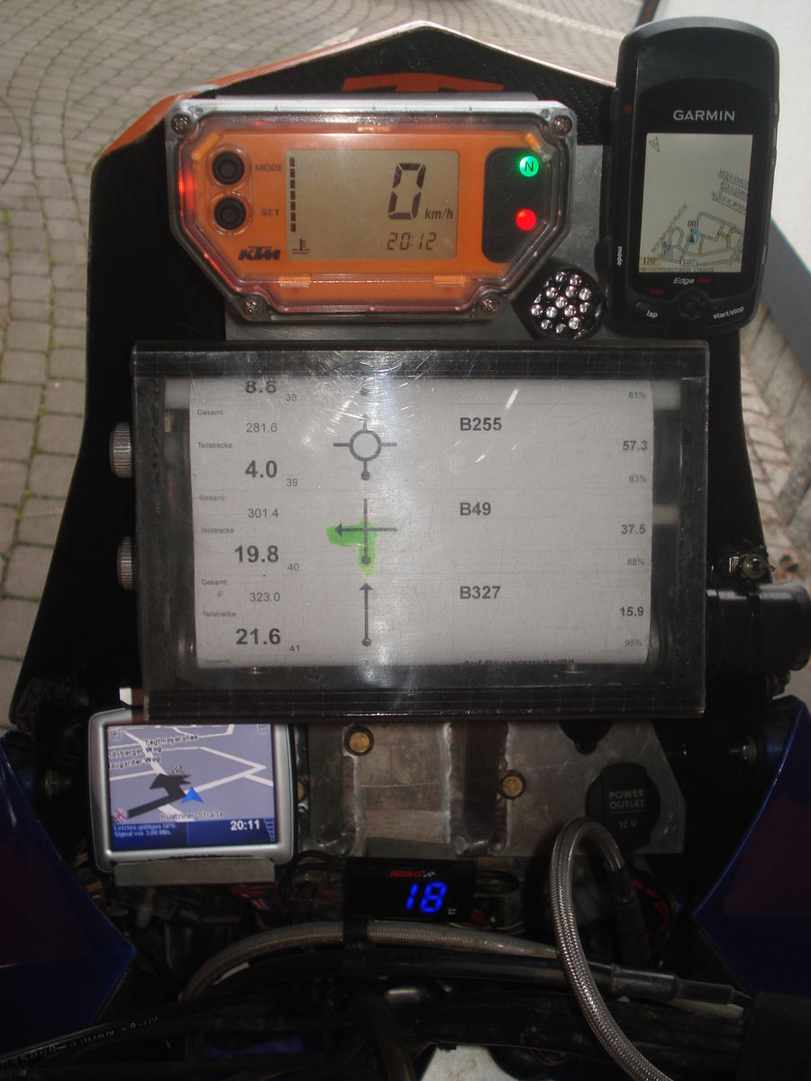

So wieder etwas weiter gebaut.
Meine Comandozentrale
 Dateigröße:  137.34 KB
 Angeschaut:  1117 mal
Mein Soundpaket
 Dateigröße:  87.58 KB
 Angeschaut:  1130 mal

Zwei Onroad-Navis, aber kein stell- und eichbarer Tripmaster mit 10m Genauigkeit?

Ja ,dafür muß ich noch Geld sammeln. Wink

Hast Du das Tachokabel verlängert? Sieht ziemlich weit oben aus, bei meiner Konstruktion musste ich wieder ein paar cm zurückbauen, da das Kabel leider zu kurz war...

... und immer daran denken, daß es beim Ausfedern nicht abreißen und beim Einfedern nicht irgendwo hinter haken darf. Am Besten mit der Bremsleitung verbinden, die federt ebenfalls mit - und oben genug Platz lassen, damit es nirgends anstößt.

Jupp, ich habe ca. 10cm dazwischen gemogelt . Der soll aber nicht für immer oben bleiben . Zu viel Schwungmasse. Das Ganze ist noch mit zwei Zusatzstreben abgefangen sonst schüttelt die ganze Schoose gewaltig. Der Unterbau ist Orginal.

Bei mir ist das Kabel per Steckverbindung durch die Halterung fixiert, von da aus nach oben bewegt sich beim Ein-/Ausfedern nix mehr...

Gelötet? Hab´ ich auch kurz überlegt, war mir dann aber doch zu aufwendig, vielleicht geh´ ich da im Winter mal dran, die ganze Halterung muss ich auch noch mal überarbeiten...

Ich werde im Winter die kompl. Halterung überarbeiten, denn die ganze Fuhre schüttelt sich bei einigen Fahrbedingungen ganz schön. Ich weiß nicht wie lang das die org. Halterung das mit macht. Ich bau dann unten vom Rahmenaus neu.

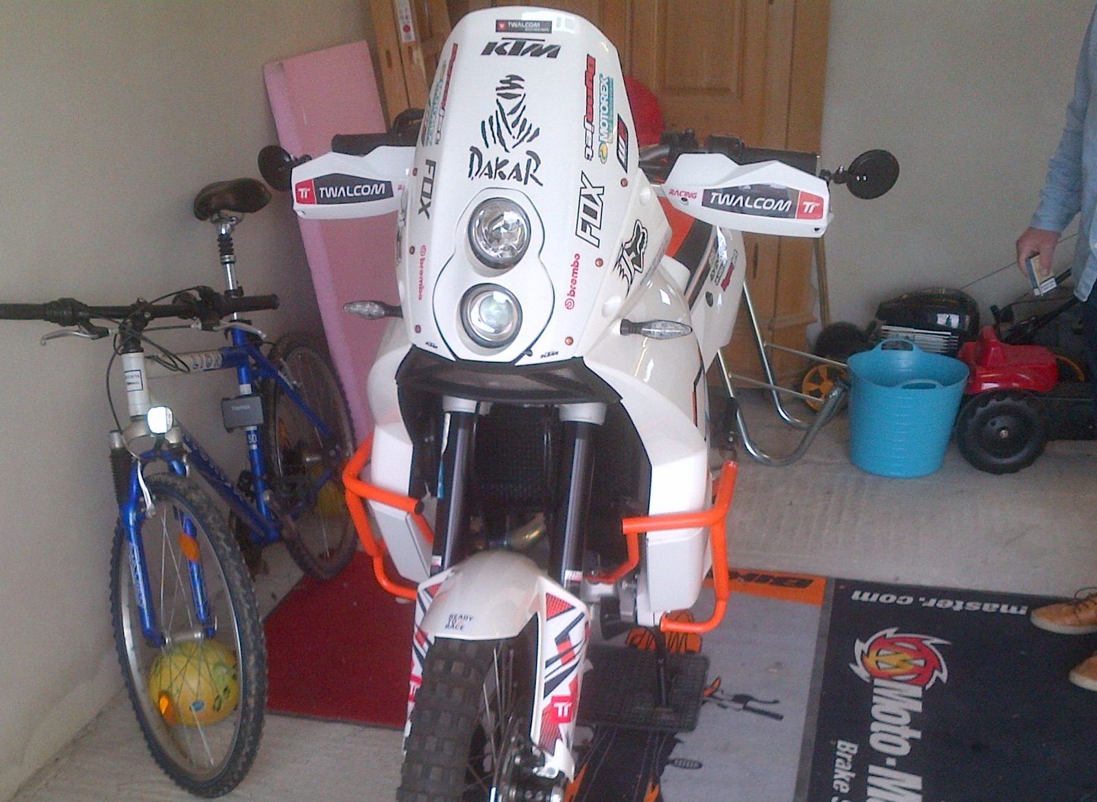

Und wieder einer der das Teil von KTM-Bastler verbaut hat. Echt super das Teil. Vielen Dank! Grüße aus Ö!
