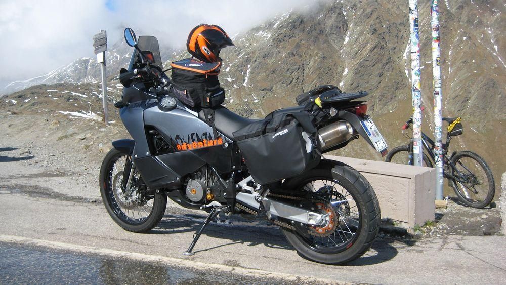

BeitragVerfasst am : Di, 30. Dez 2014, 12:36    Titel: Antworten mit Zitat
Ich bin mit meinen Monsoon Taschen bei 34°C im Stau durch Bozen gezuckelt und es ist nichts passiert. Ich habe die Monsoon Bleche dran. Ich weiß nicht ob die Inferno heißen.
 Dateigröße:  158.12 KB
 Angeschaut:  1325 mal
Ohne Dings, kein Bums!

BeitragVerfasst am : Di, 30. Dez 2014, 12:52    Titel: Antworten mit Zitat
Wusste gar nicht, dass die Dakar mit Remus Puffs ausgeliefert wird. Rolling Eyes
Ich kann zwar nix über die Geschichte mit Originaltöpfen auf der LC8 sagen, aber auf der 690er hat der Monsoon den Originalttopf mit den Giant Loop Blechen überlebt. Und der ist nix kühler. Man muss aber aufpassen, dass alles gscheid sitzt.

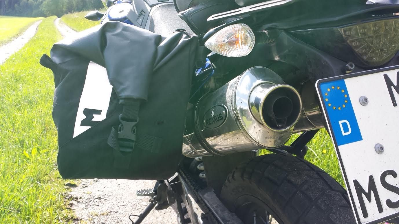

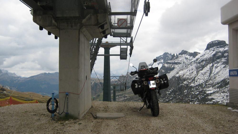

Muss diesen Thread wieder hochholen.
Nach meinem Unfall im Mai diesen Jahres (manch Einer erinnert sich vielleicht noch daran) habe ich die Adv. wieder komplett gerichtet und man sieht nun nichts mehr davon.
Bei diesem Sturz wurden auch meine ALU-Koffer inkl. Träger (alles Eigenbau) komplett zerstört, da sich das Hinterrad beim Rutschen in den Seitenstreifen der Straße im Dreck verfangen hatte.
Dies führte zu einem Umschlag von der rechten zur linken Fahrzeugseite.
Daraus resultierend dann die Zerstörung der genannten Teile. Zudem wurde dabei der komplette Heckrahmen verdreht. Eine Reparatur war leider nicht möglich.
Folgende Kriterien müssen daher neue Koffer für mich haben:
1. Im Falle eines Falles vom Kofferträger lösend
2. Nicht zu teuer (da nur 1-2 mal pro Jahr notwendig)
3. ca. 30 – 35 Liter Volumen (pro Koffer)
4. Leicht an- und abbaubar
5. An eine 1190 Adv. passend ohne damit eine Monster mit über einem Meter breite zu erzeugen.
Heraus kamen letztendlich die Monsoon 3 Taschen von Enduristan.
Zusammen mit den Inferno-Hitzeblechen können diese ohne Träger mit den Originalauspufftöpfen angebaut werden.
Dieses Wochenende war ich damit 4 Tagen in Südtirol und den Dolomiten unterwegs.
Die Taschen sind beim Fahren in keinster Weise spürbar. Sind optisch dezent (da dunkel wie meine Adv.) und sehr schnell an- und abgebaut.
Außerdem ist die Verarbeitung hervorragend.
Klar sind sie nicht gegen Diebstahl gesichert. Da ich aber mein Motorrad tagsüber bei meinen Touren nur wenigen Minuten (Tanken) aus dem Auge lasse ist das kein Problem.
Sightseeing mache ich mit dem Motorrad auch nicht. Es wird nur gefahren.
Nach der Tour sind beiden Hitzebleche innerhalb von 2 Minuten abgeschraubt.

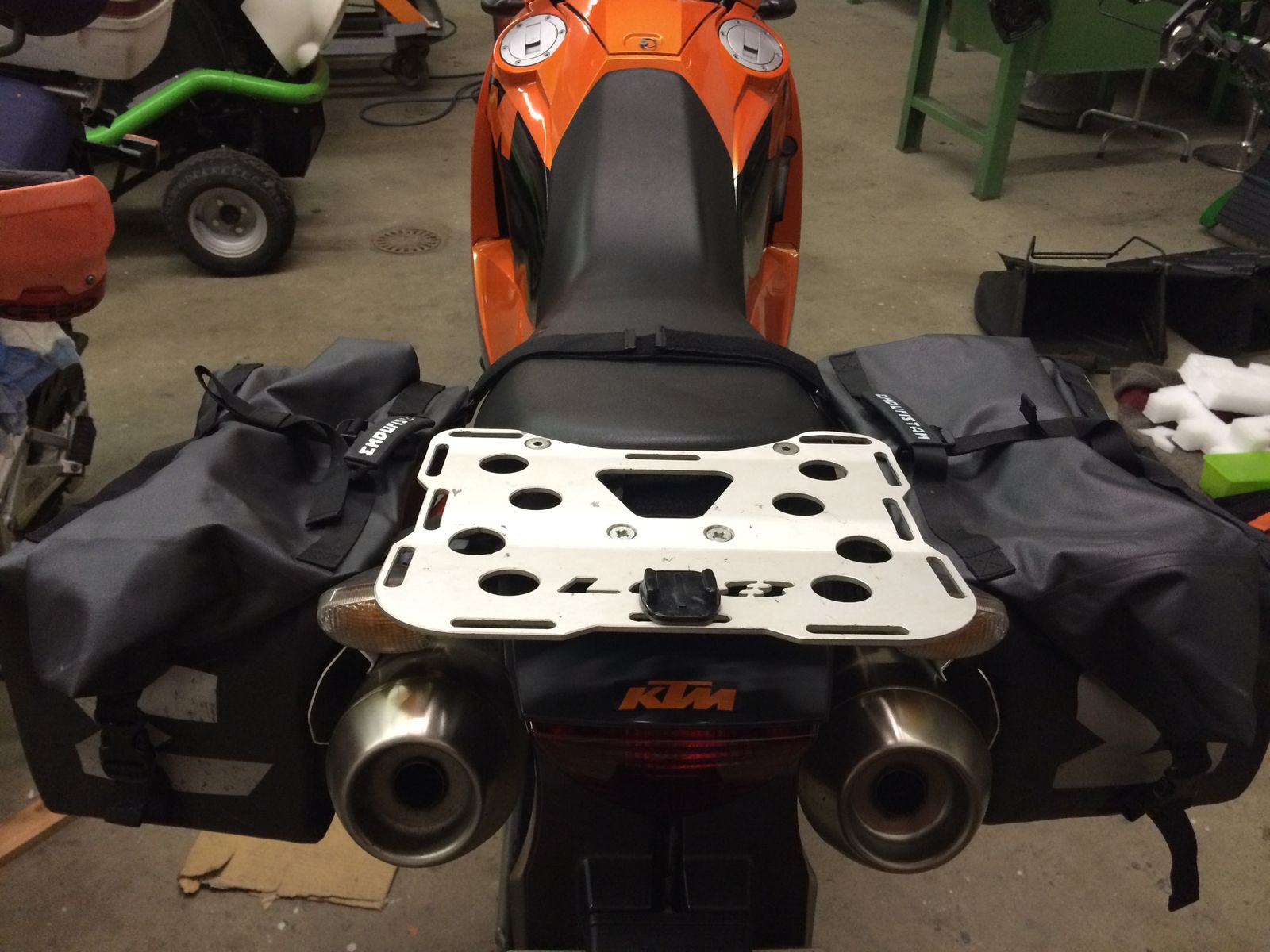

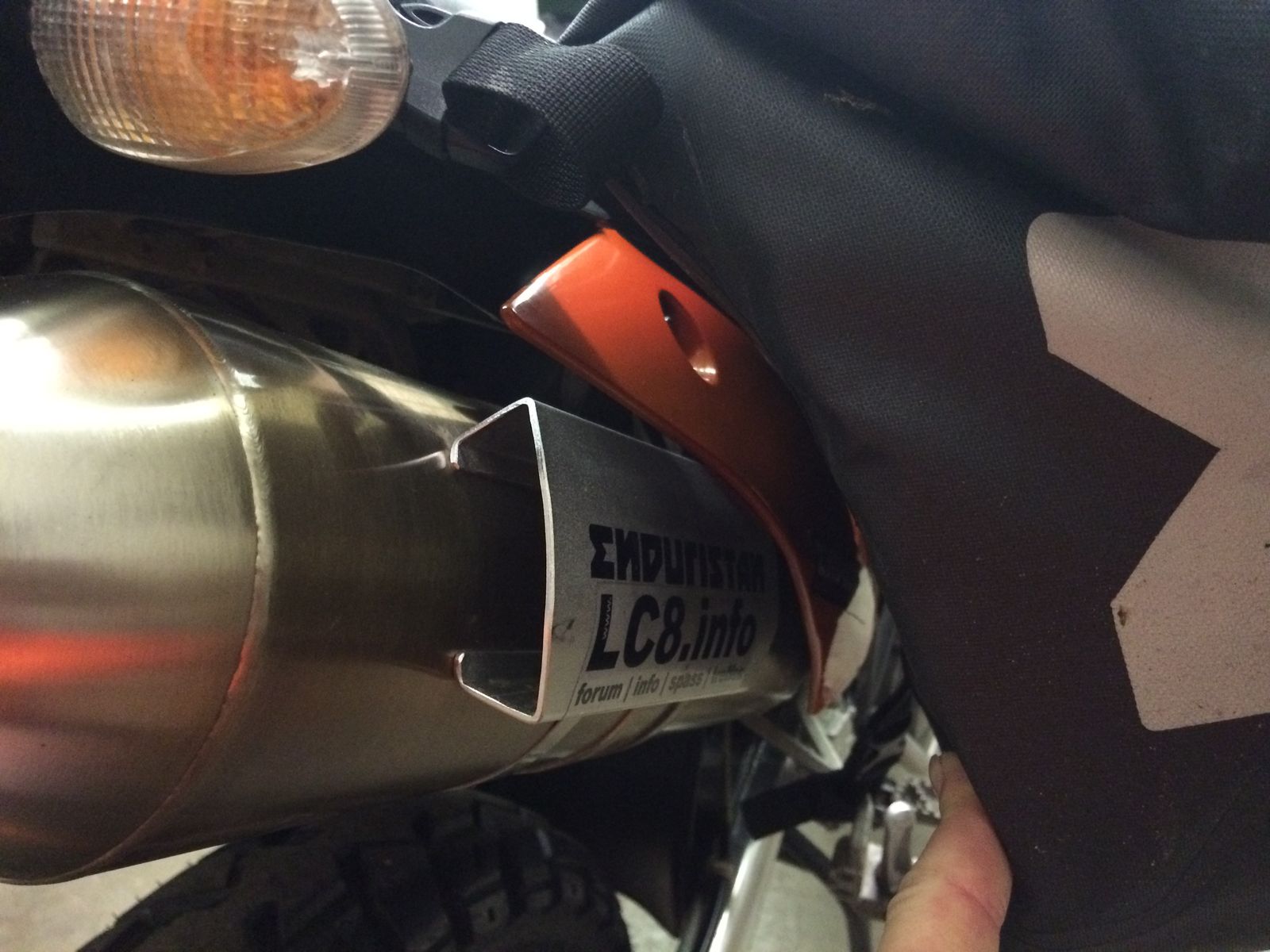

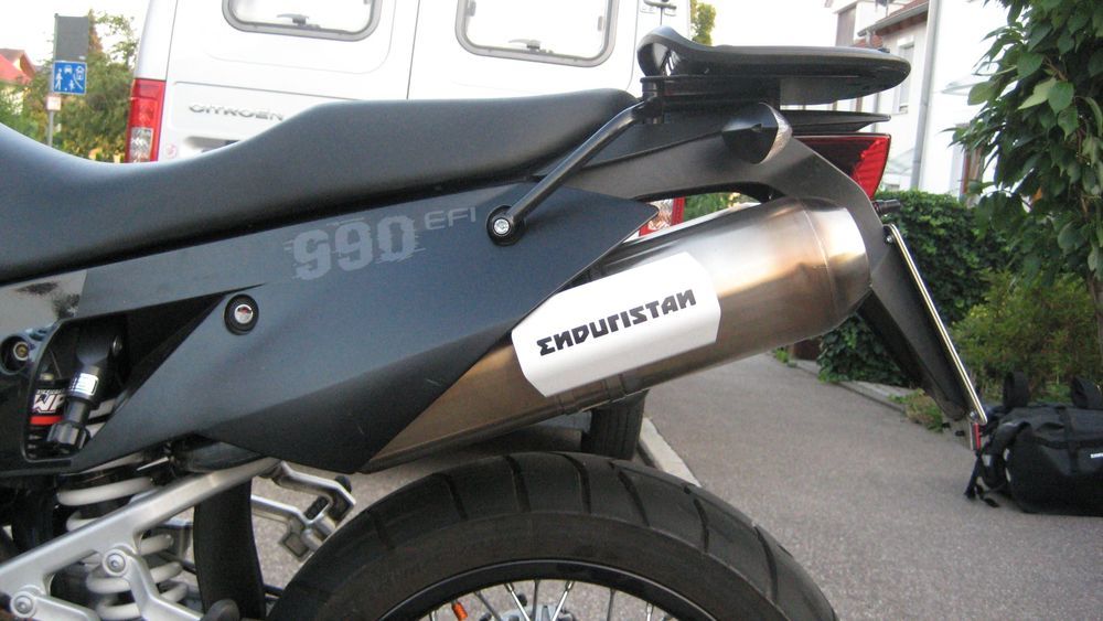

BeitragVerfasst am : Di, 12. Jan 2016, 6:17    Titel: Antworten mit Zitat
Hallo KTM Gemeinde
habe die Enduristan Monsoon 2 nun ein Jahr an meiner 950er mit (oh Schande) ORIGINAL Endtöpfen montiert.
Mein Fazit: Einfach erste Sahne. Warum binn ich nur so lange immer mit den Alukisten unterwegs gewesen wacko ?
Die Taschen liegen super am Bike, behindern nicht beim Fahren und haben viel Platz zum beladen.
Auch im super Sommer2015 hatte ich nie Probleme mit der Temperatur durch die Abstandhalter von Enduristan.
Ich habe absolut nichts zu bemängeln.
2 Punkte welche ich noch ändern muss:
1: die Taschen sind nicht abschliessbar. Abhilfe habe ich mir besorgt mit Reisekofferbänder mit Zahlenschloss. Diese habe ich z.B im Hafen von Genua um die Taschen gezogen um meine Frau zu beruhigen.
2: einen 2 Satz Enduristan Monsoon kaufen für meine Frau. Als sie die Taschen gesehen hat musste ich sie Ihr abgeben für den Sardinien-Urlaub und mir demzufolge wieder die Alukisten in einer Nacht und Nebel aktion wieder anbauen ohmy .
Gruss Stöfu

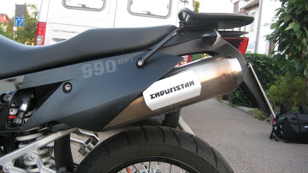

BeitragVerfasst am : Di, 12. Jan 2016, 6:18    Titel: Antworten mit Zitat
Heckansicht
