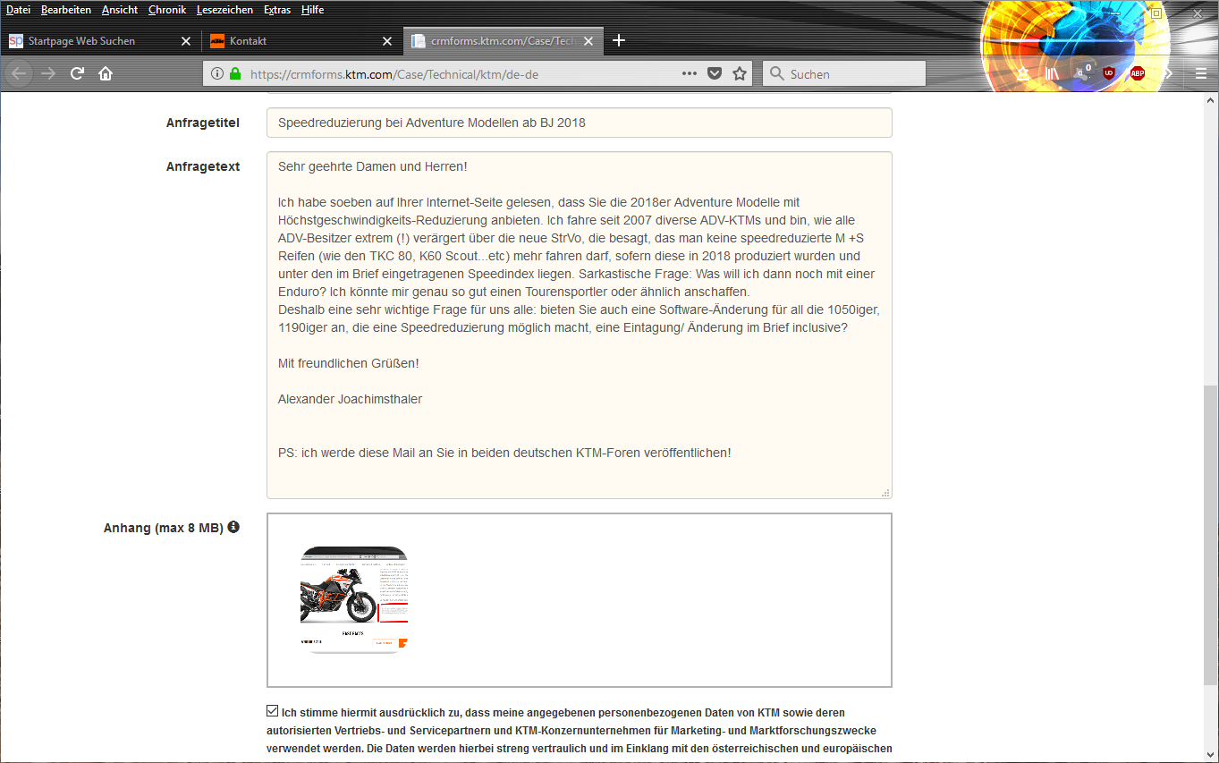

kretabiker @ Do, 8. März 2018, 10:12 hat folgendes geschrieben:
@ampelixx:
Klasse! Ja, bitte sag bescheid....Danke!!!!
Meine Email an KTM.de.............

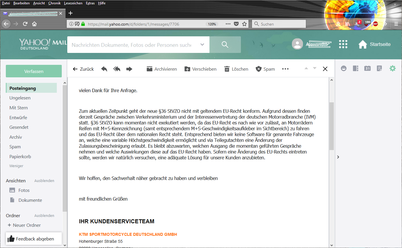

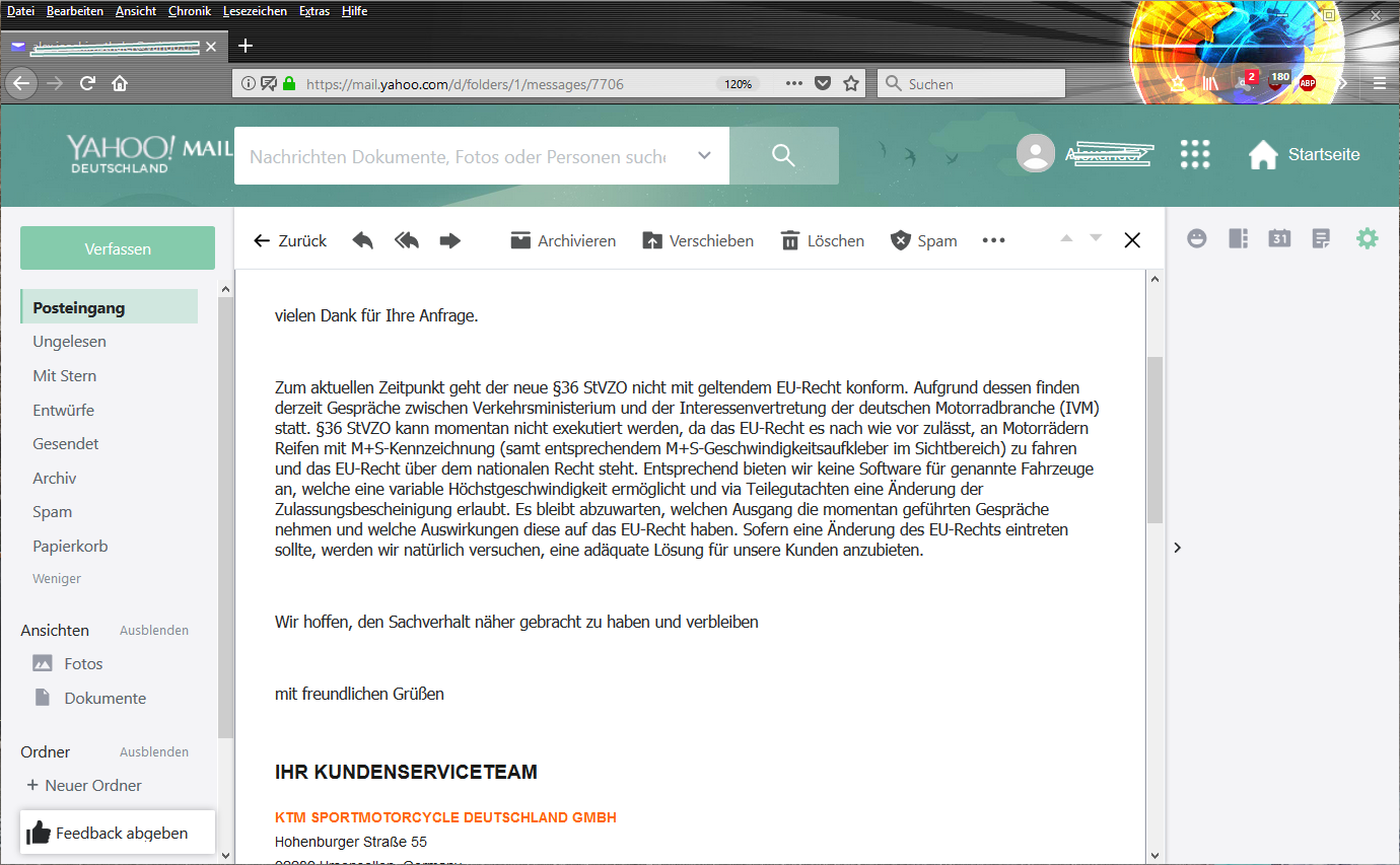

BeitragVerfasst am : Di, 13. März 2018, 11:13    Titel: Antworten mit Zitat
kretabiker @ Do, 8. März 2018, 10:54 hat folgendes geschrieben:
Heute Antwort von KTM-Deutschland bekommen........
 Dateigröße:  248.23 KB
 Angeschaut:  1013 mal
