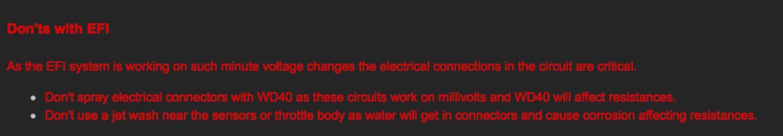

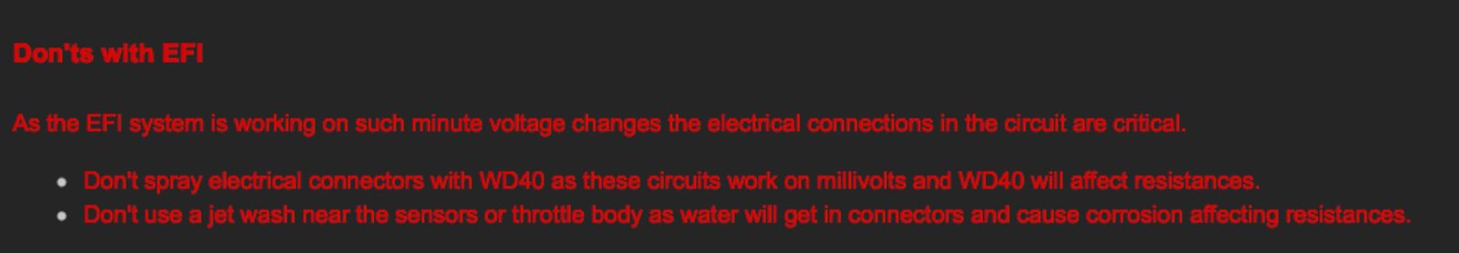

*Noch ein Tipp aus dem ADV Rider Forum. Betrifft vmtl. vor allem den grauen Stecker der Einspritzung.

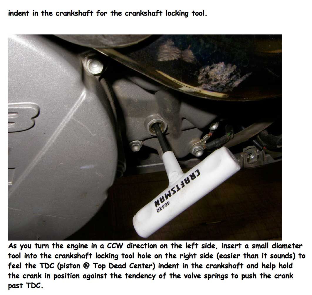

Er sagt ja selber, wo er es her hat Very Happy
"1) To tear everything apart I just followed the KTM 950 Hall of Wisdom documents."
Beweis s. Foto. Also bei KTM info Hall of wisdom beschweren ohmy
* Ich verstehe bloss nicht, warum er seine ganze Maschine zerlegt, der Welt ein schönes Video schenkt, um dann mit einen coitus interuptus kurz vor dem Ventile Einstellen zu enden Mr. Green

Zum Einstellen selber, empfehle ich die KTM Spezialschraube o.ä., da nur durch die Spitze und die definierte Länge (bei OT geht die Schraube bündig ins Gehäuse) das sichere Auffinden des OT gewährleistet ist. Allzu schnell hat man die Nockenwellen raus und die Kurbelwelle dreht weiter, oder man hat sich die Einbauposition nicht exakt markiert.
