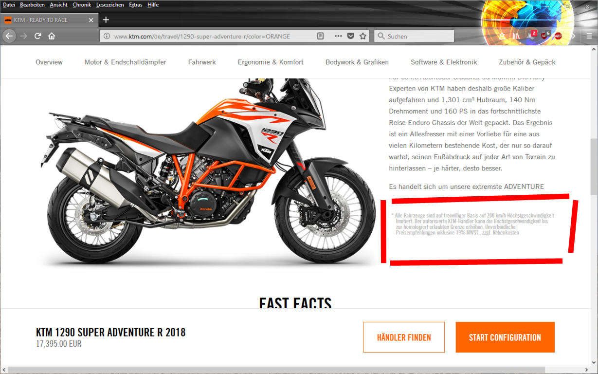

Auf der KTM-Homepage steht bei der 1090 und 1290 Adventure R 2018 folgender Text:
"Alle Fahrzeuge sind auf freiwilliger Basis auf 200 km/h Höchstgeschwindigkeit limitiert. Der autorisierte KTM-Händler kann die Höchstgeschwindigkeit bis zur homologiert erlaubten Grenze erhöhen. Unverbindliche Preisempfehlungen inklusive 19% MWST., zzgl. Nebenkosten"

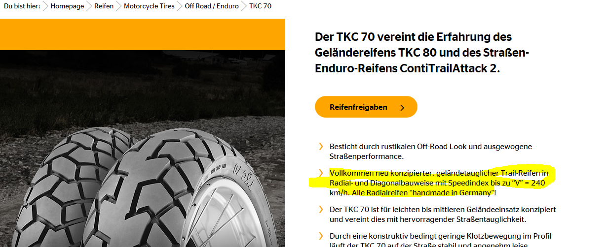

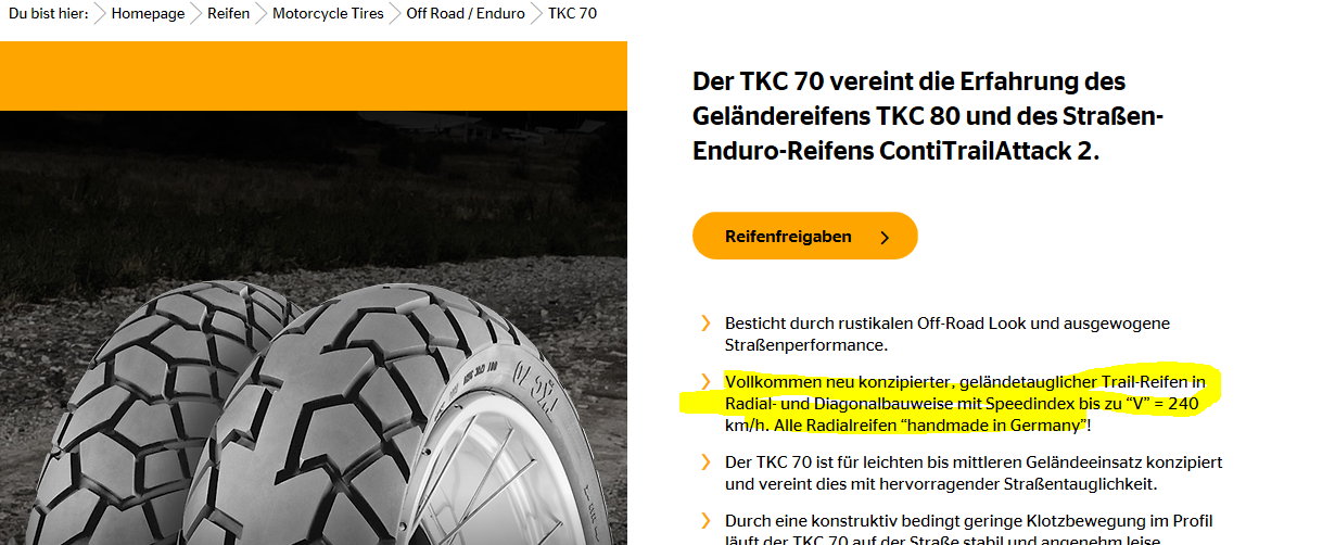

DER TKC 70 hat einen Geschwindigkeitsindex "V" also bis 240 km/h zugelassen, deshalb auch die Begrenzung der "R" Modelle ab 2018 auf 228 km/h...
 Dateigröße:  316.87 KB
 Angeschaut:  786 mal
Warum einfach, wenn man es auch schwer haben kann....
Der Weg ist das Ziel

Ja, Du hast recht, das ist lächerlich! Sag mir eine andere Möglichkeit wie wir Deutsche sonst das Problem mit dem Speedindex in den Griff bekommen können. Falls Du das kannst, schlag ich Dich für den nächsten Nobelpreis vor.
Außerdem schau Dir meinen Anhang an......da ist das schon praktisch von KTM vorgeschlagen worden! Was sagst jetzt?????
