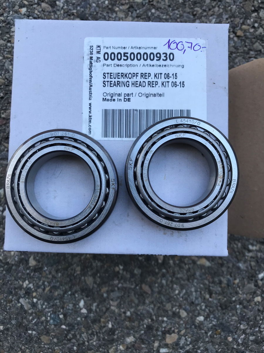

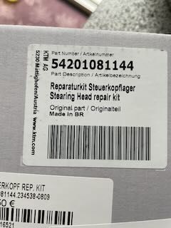

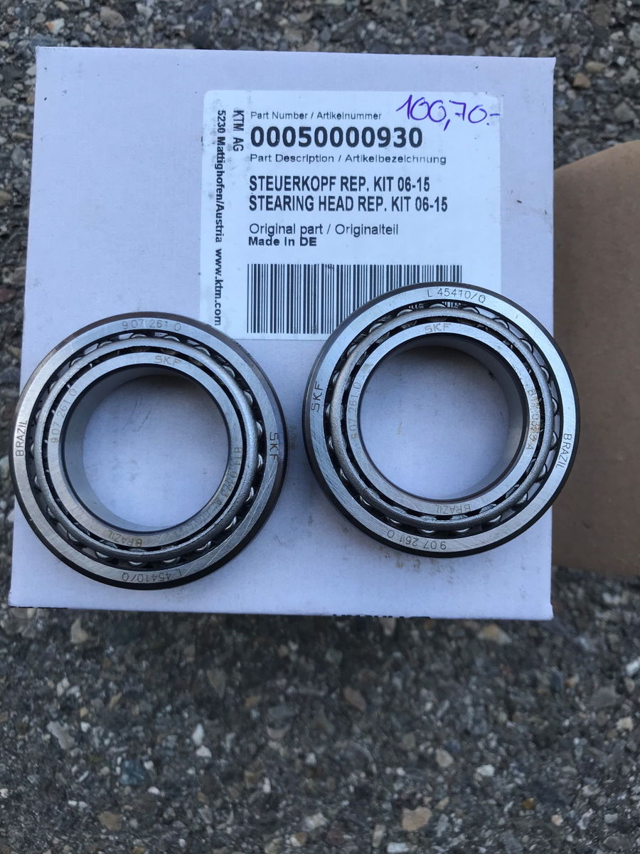

Wolferl @ Di, 13. Sep 2005, 23:58 hat folgendes geschrieben:
igghe @ Di, 13. Sep 2005, 23:44 hat folgendes geschrieben:
Wolferl @ Di, 13. Sep 2005, 23:35 hat folgendes geschrieben:
Hallo Leute,
Da ich bei SKF(Schwedische Kugellager Fabrik) in Schweinfurt arbeite, hatte ich vor einigen Wochen das Vergnügen ca.14000 Kegelrollenlager für KTM bei mir in der Abteilung zu fertigen. Es waren die Lenkkopflager, diese wurden für KTM mit härteren Kegelrollen(Wälzkörper) als Standart bestückt.
Ciao wolferl
Könntest Du dann vielleicht die Bezeichnung der Lager schreiben, habe ich nämlich weder in der RepAnleitung noch im ETZ gefunden.
Ja, kann ich.Der Cone(Innenring)hat die Bezeichnung BT1-0373
Der Außenring hat die Bezeichnung L 45410/Q
Meines Wissens nach ist dieses Lager oben und unten eingebaut.
Ps: es sind Lenkkopflager für KTM. Ob die LC8 diese verbaut hat kann ich leider nicht sagen.
ciao wolferl
Hallo.
Aus aktuellem Anlass.
Scheinbar werden die nun nicht mehr in Schweinfurt produziert sondern in Brasilien. Innenring BT1-0373 A
Der Satz passt auch bei der 950 Adv 2003, obwohl aufm Kästchen davon nix steht.
 Dateigröße:  184.76 KB
 Angeschaut:  869 mal

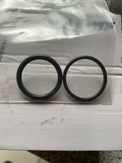

BeitragVerfasst am : Di, 3. Okt 2023, 9:38    Titel: O-Ringe im Reparatursatz? Antworten mit Zitat
Ausbau der Lager hat super geklappt, jetzt habe ich im Reparatursatz zwei O-Ringe, sind die universell im Satz? Finde keinen Ort zum Einbau...
Joachim
 Dateigröße:  18.4 KB
 Angeschaut:  420 mal
 Dateigröße:  13.26 KB
 Angeschaut:  425 mal
friedrichOffline
Anmeldungsdatum: 05.12.2006
Beiträge insgesamt: 1150
Husky 701 Omega
BeitragVerfasst am : Di, 3. Okt 2023, 13:04    Titel: Antworten mit Zitat
Die O- Ringe sind an der 990 bzw. 950 nicht verbaut. Bei der 1190 gab es oben Einen.
