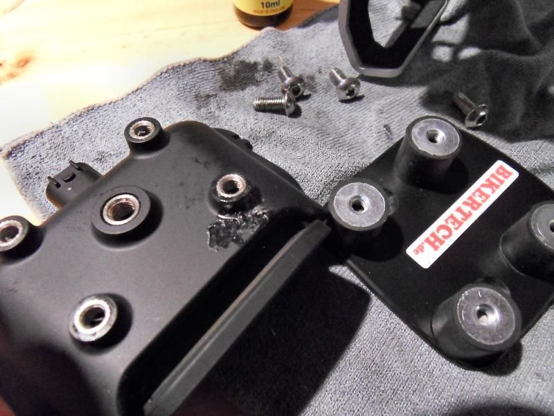

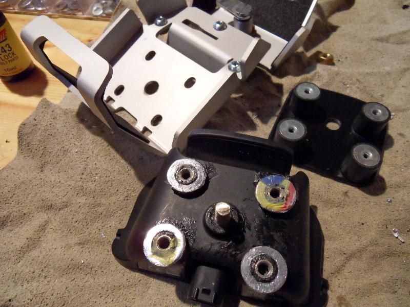

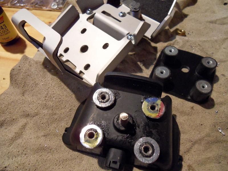

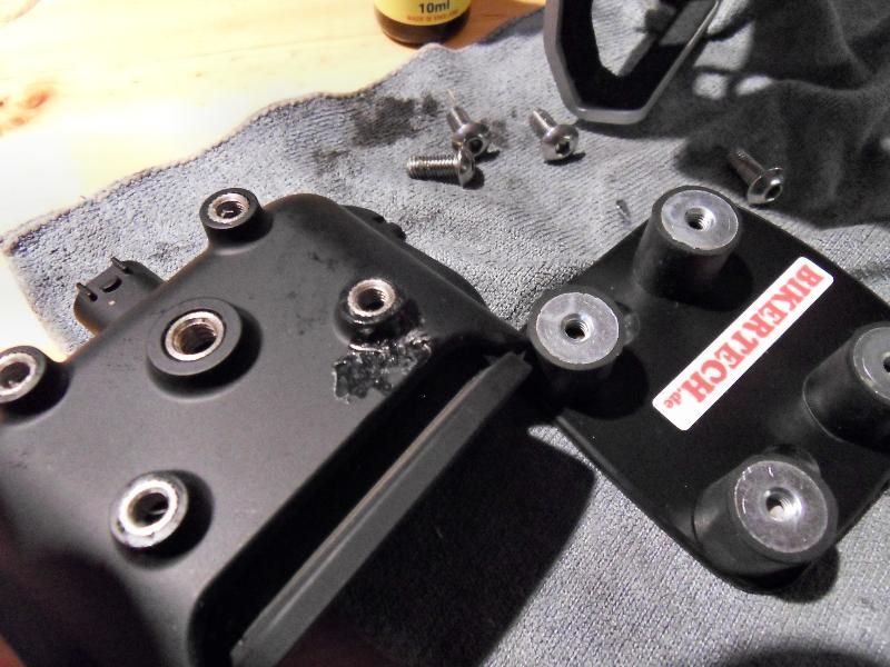

Habe mir vor 2 Jahren von "Bikertech" ein Zwischenstück (mit Gummi-Puffern) für die Ram Halterung der TomTom Aktivhalterung gekauft (siehe Bild 1). Da meine Halterung bereits Risse im Plastik neben den Gewinde-Buchsen hatte ohmy (durch die Schläge auf Schotterwegen), mußte ein stabilerer Umbau her. Habe mir dazu 4 Beilagsscheiben genau auf den Durchmesser der Plastik-Einfassung der Gewindebuchsen aufgebohrt, diese dann darüber gedrückt und vorher gut mit Sekundenkleber bestrichen. Somit können die Schrauben, bei Belastung durch Schläge, nicht mehr das Plastik rund um die Gewindebuchse sprengen. Außerdem ist in der Aktivhalterung mittig noch ein großes Messinggewinde. Dort habe ich eine Schraube eingedreht und ebenfalls mit Sekunden-Kleber verklebt (ich glaube es war eine M8, bin aber nicht mehr sicher unsure )....vorher aber genau die Tiefe der Bohrung messen, da man sonst beim Eindrehen das Plastik sprengen kann. Den Kopf der Schraube abgeflext (darauf achten das die Schraube nicht zu heiß wird, sonst löst sich das Messing-Gewinde im Plastik......also mehrmals ansetzen zum Abflexen!) und ein Loch in die Mitte des "Bikertech" Adapterstückes gebohrt (Bild 2).

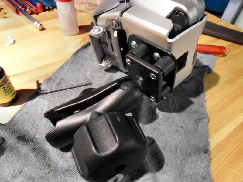

Nun kann das Werk zusammen geschraubt werden. Darauf achten das man gleichmäßig die Schrauben und die mittige Mutter anzieht und sich dabei nichts verspannt (Bild 3).

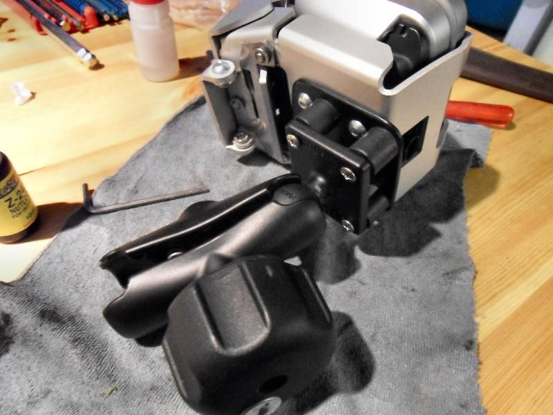

Ich habe die Wunderlich-Halterung auch noch mittig abgesägt, d.h., ohne den oberen abschließbaren Teil (Bild 4). Man kann die Wunderlich-Halterung eigentlich vergessen....iss nur Gewicht und das Navi schaukelt am Lenker um so mehr.
