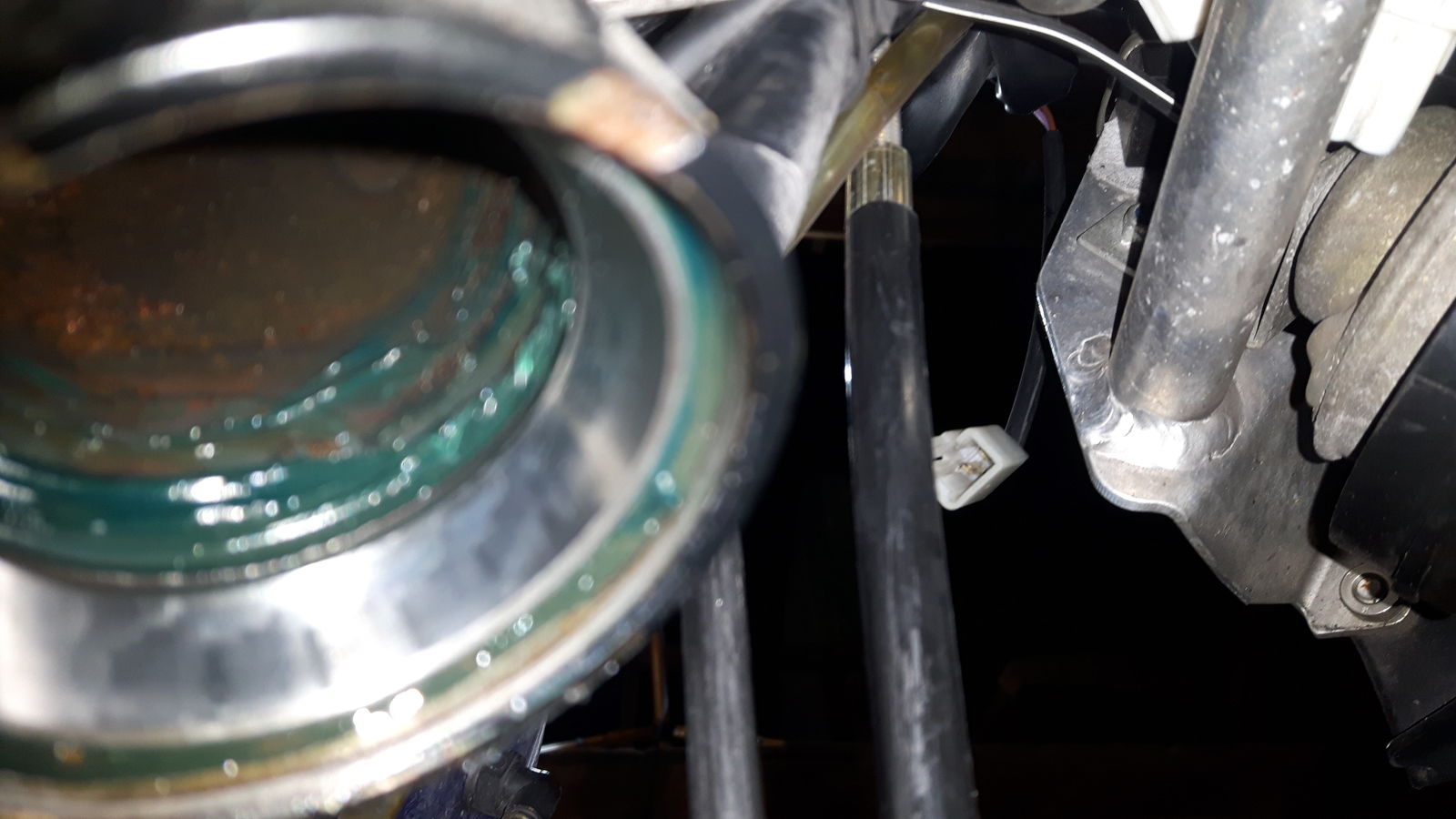

Absolut sauber

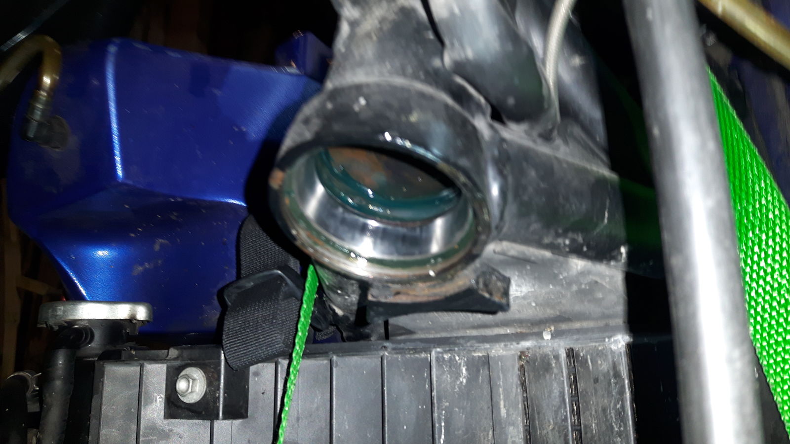

Die andere Seite auch

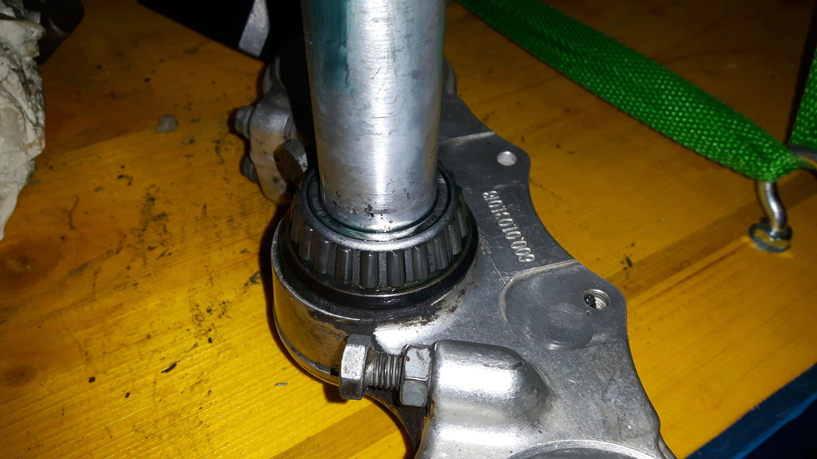

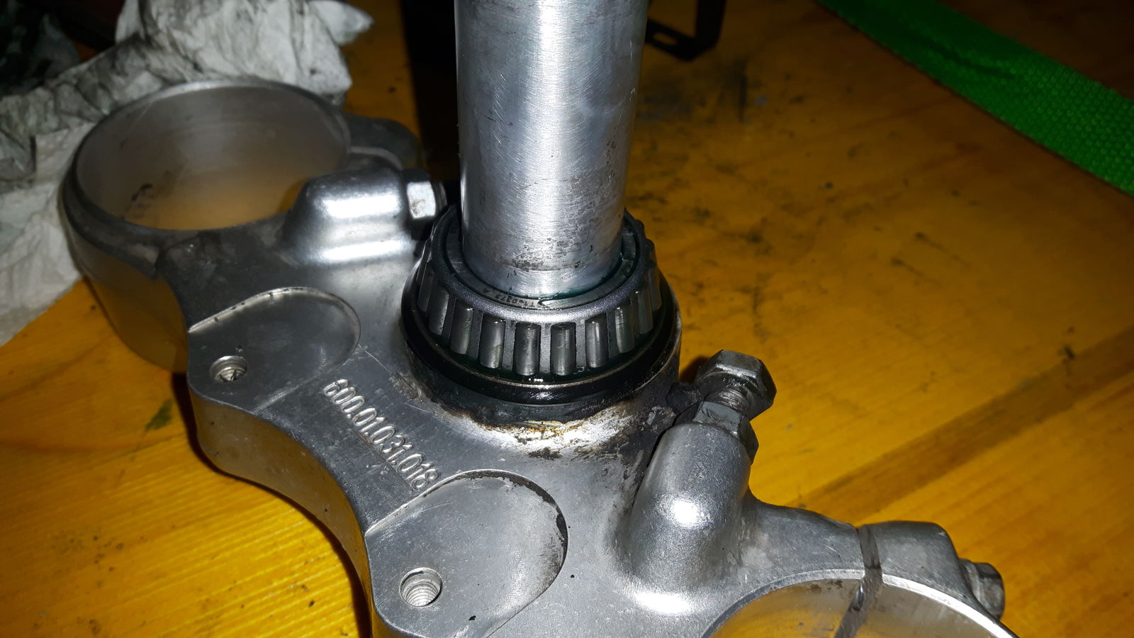

Die optischen riefen sind keine
 Dateigröße:  144.77 KB
 Angeschaut:  664 mal
 Dateigröße:  189.87 KB
 Angeschaut:  655 mal

Klar sind das Macken im Ring.......
Am fett liegt es auch nicht, es sind die dauerhaften harten Einschläge mit dem Gewicht. Kannst du nicht verhindern bei Offroad.
LC 8 Go!!!
Beiträge insgesamt: 7577
BeitragVerfasst am : Sa, 28. Dez 2019, 6:57    Titel: Antworten mit Zitat
ATHans @ Fr, 27. Dez 2019, 18:29 hat folgendes geschrieben:
Die sind aber nicht spührbar, das lasse ich.

schau´ Dir am unteren Lenkkopflager vor allem die Marken ganz vorne und ganz hinten an - also in Fahrtrichtung gesehen bei 12Uhr und bei 6Uhr. Hier ist die Belastung am größten, daher sind an diesen beiden Stellen die Marken meist tiefer. Frühzeitig merkst Du Verschleiß aber nicht mit dem Finger an den Marken, zumal ja auch die Rollen sich ungleich abnutzen und zum Spiel beitragen. Da wir mit dem Motorrad meist nur einen minimalen Lenkeinschlag nutzen, drehen sich die Lager nie komplett. Sie arbeiten in einem sehr schmalen Drehwinkel, innerhalb dessen das Lager ganz besonders stark beansprucht wird. Test wie schon beschrieben: bei eingebauten Holmen und entlastetem oder ausgebauten Rad die Gabel kräftig nach vorne ziehen und um die 12Uhr-Position herum leicht drehen. Ist hier mehr Spiel als nebendran oder gar schon ein Einrasten zu spüren, ist das untere Lager reif für den Austausch. Ich meine, Du hast ja jetzt schon alles auseinander, warum sparen?
