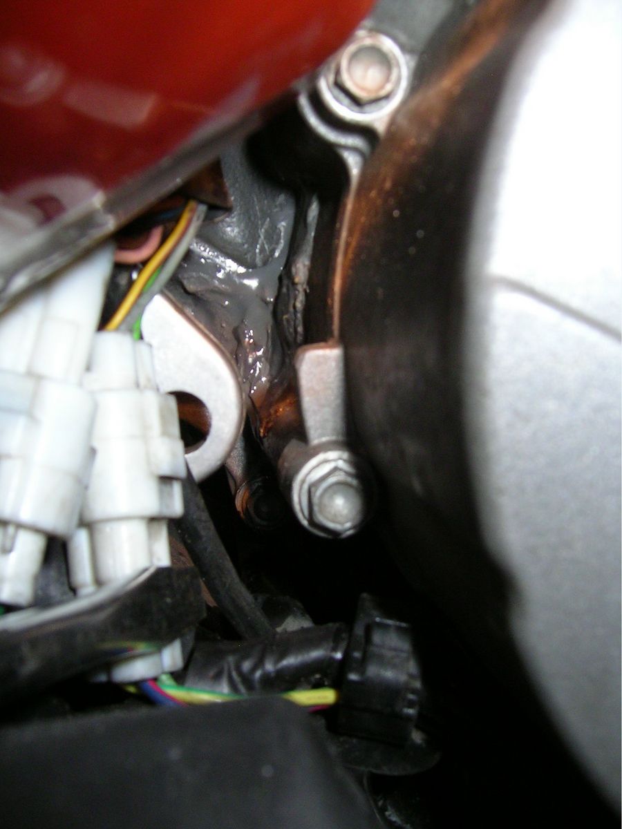

Zeig doch mal bitte ein Bild von dem Riss!

Habe heute Mopped abgeholt: wurde gespachtelt, Probelauf im Stand war dicht, mal sehen ob es auf dauer hält. Ich versuche mal ein Foto über Schrandt einstellen zu lassen (ich habe immer zu viel Pixel)

BeitragVerfasst am : Sa, 12. Mai 2007, 15:04    Titel: Foto Motor Antworten mit Zitat
Fotoversuch
Motor vo.li. Risse gespachtelt
 Dateigröße:  109.19 KB
 Angeschaut:  623 mal
Lot man susen!! wacko

Sonntag war Probefahrt: Pißt wieder Öl raus! Mad
SpüliOffline
Anmeldungsdatum: 11.04.2007
Beiträge insgesamt: 42
BeitragVerfasst am : Di, 15. Mai 2007, 12:26    Titel: Antworten mit Zitat
Also einen 2. Versuch mit Schweißen/Hartlöten oder gleich auf ein neues Gehäuse sparen. unsure
