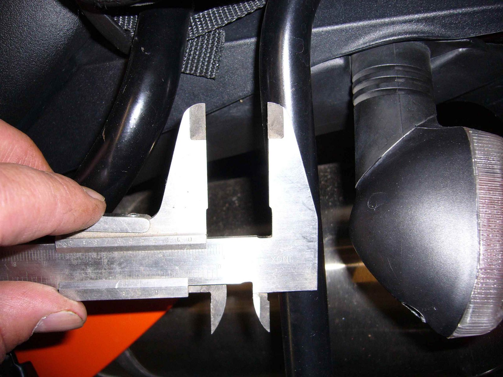

Habe mir die beiden noch mal genau angesehen.
Die Träger sind unterschiedlich.
Wie gesagt an meiner 03 war er schon dran, für Kerstin´s 07 habe ich ihn bei KTM bestellt.
Hoffe zur Klärung beigetagen zu haben!
Ciao Mick

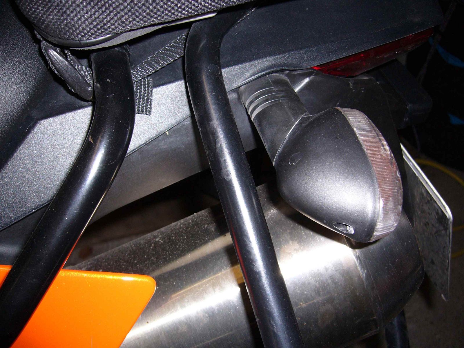

BeitragVerfasst am : Sa, 28. Apr 2007, 14:03    Titel: Antworten mit Zitat
950 / 03

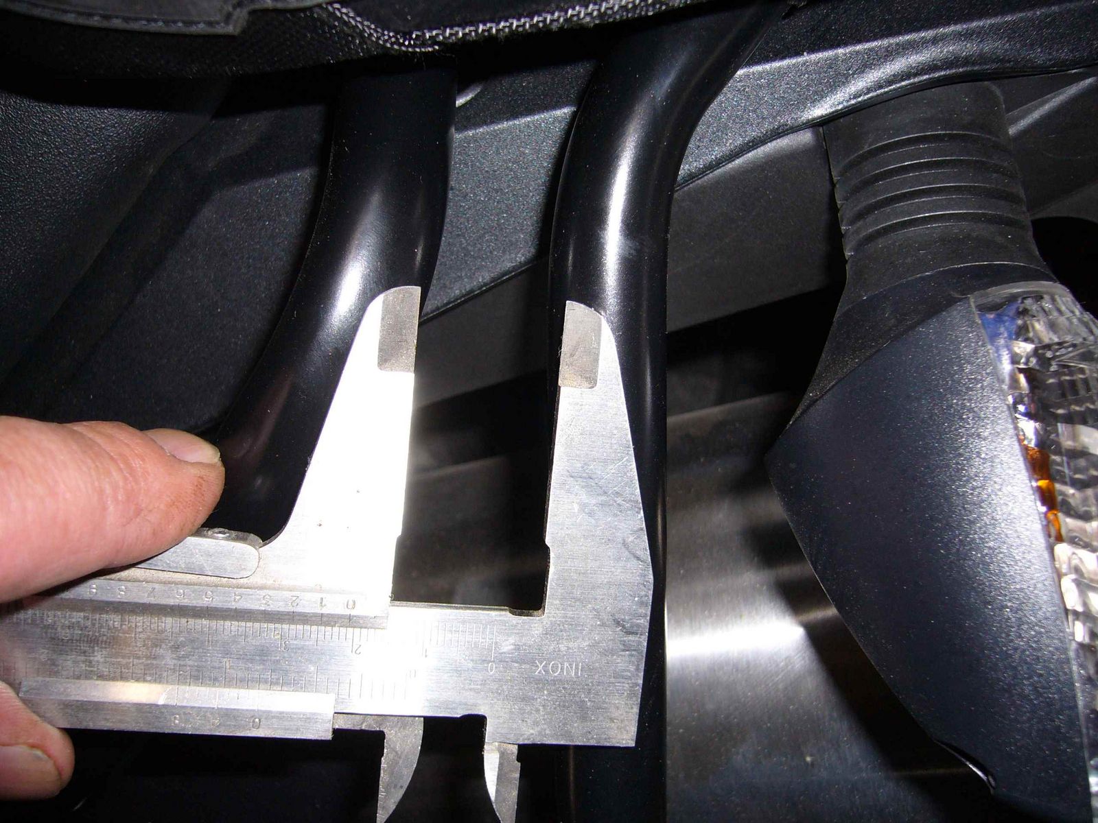

hatte gerade keinen Zollstock Wink
Die Schieblehre wurde nicht verstellt!

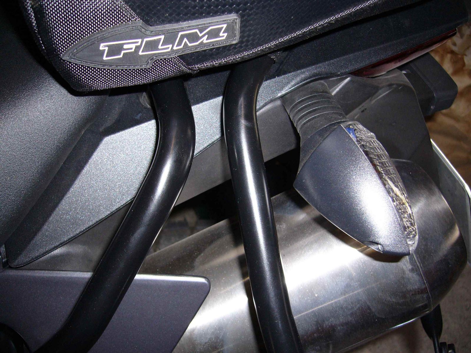

wie bekomme ich eigntlich mehrere Bilder in einen Beitrag?
Ciao Mick
