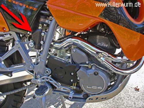

SchradtOffline
Site Admin
Anmeldungsdatum: 30.09.2003
Beiträge insgesamt: 7010
 →  157.000 km
KTM LC4 620 SC, 2001
BeitragVerfasst am : Fr, 16. März 2007, 9:19    Titel: Re: Die Hinterradbremse! Antworten mit Zitat
ghetto @ Fr, 16. März 2007, 7:45 hat folgendes geschrieben:
Hab dann gesehen, daß der Bremsschlauch für meine Verhältnisse zu nah an der Auspuffanlage liegt.
Aha. Wieviele LC4 hat KTM produziert? Da sitzt die hintere Bremspumpe 2cm vom Krümmer weg und gibts da etwa Ausfälle?

khemal01Offline
Anmeldungsdatum: 19.02.2006
Beiträge insgesamt: 179
 →  44.000 km
BeitragVerfasst am : So, 18. März 2007, 22:25    Titel: Antworten mit Zitat
Gut, dass das einmal einer erwähnt! (Man beachte die Lage des Hauptbremszylinders->siehe Bild)
Mag einen Artikel, in dem das Wort "BREMSE" in der Überschrift vorkommt, gar nicht mehr lesen!
Es gibt verschiedene Updates (Baujahrabhängig) die im Zuge eines Service montiert werden. Oder wenn das nächste Service noch in weiter Ferne ist, einfach mal so beim Händler vorbeischauen und die Teile einbauen lassen!
So, und nun genug damit...
... war heute eine 200km Runde mit meiner GO!!!!!!! fahren und es war einfach nur geil!
