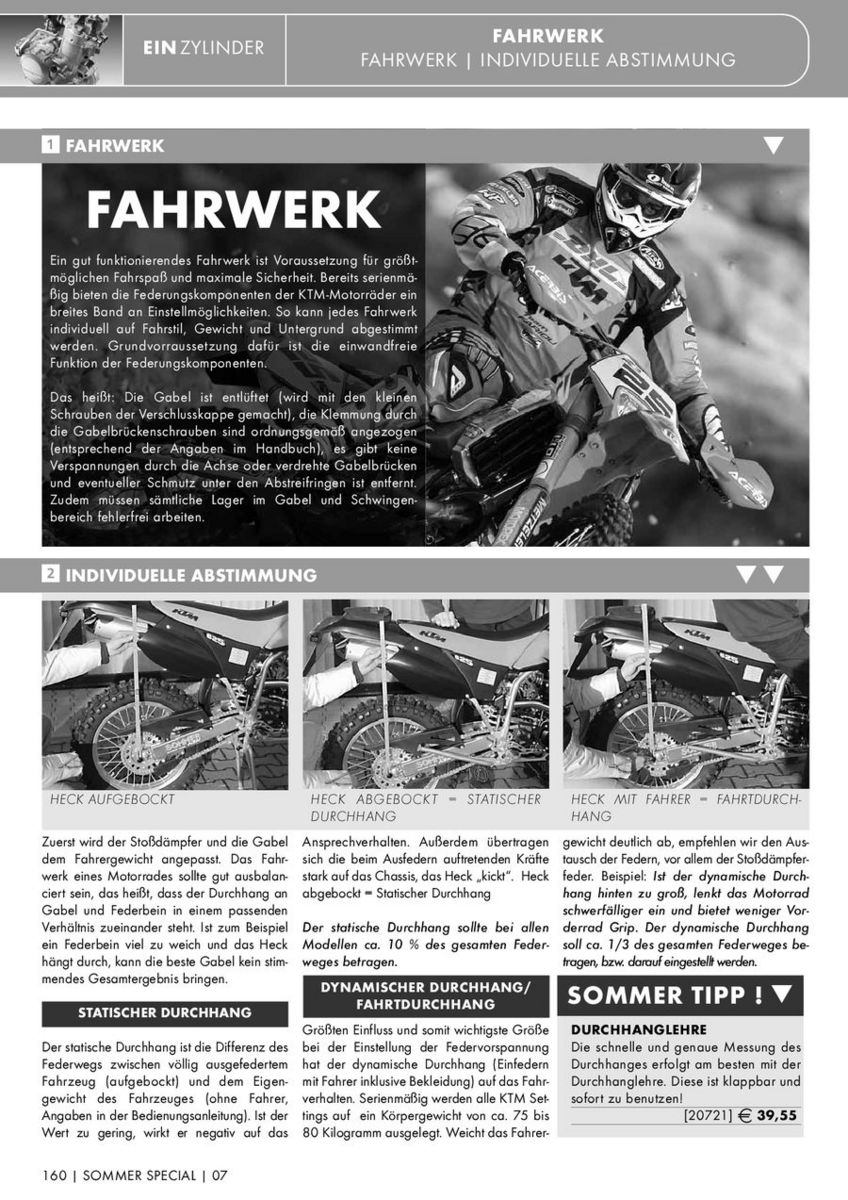

BeitragVerfasst am : Di, 19. Jan 2010, 17:49    Titel: Antworten mit Zitat
Dann folgende Frage: Warum wird die Federvorspannung im Soziusbetrieb erhöht? Richtig, um das Mopped wieder auf das Soloniveau zu heben. Was passiert, wenn ich Solo die Federvorspannung verringere? Das Möp senkt den Hintern.
