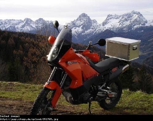

Ich habe die 30 l Juniorboxen von Hepco für die Reise montiert.
Breite insges. ca. 97 cm.
Habe mich auch für die Guhrkoffer interessiert.
Da ich fast immer mit dem breiteren Topcase von Hepco fahre ( für den Krimskram ), hätte ich dieses zum vollständigen Öffnen der Alu-Seitenkofffer vorher abbauen müssen.
Hatte an meiner DR 800 das gleiche System. Bin mal weggerutscht, nur ein paar oberflächliche Kratzer im Kunststoff.
Der große Vorteil ist der Verschluss, ruckzuck an und abgebaut ( z. B. als Sitzgelegenheiten und Tisch beim Frühstück vorm Zelt )
Gruß Achim

na ja nicht die schönste Lösung - aber so praktisch zum Einkaufen, zum Aufbewahren von Helm und Jacke bei Besorgungen, Bürokram, Bier holen, . . . .
bin nicht allein mit so einem Ding - traf in Passau im Herbst eine 950er mit ebenso einem Alukoffer.
Für Urlaub kommt eine Rolle auf den Träger und RMS Koffer - Gesamtbreite 85cm; damit kann man sich noch gut bei den Autos im Stau vorbeischummeln.
have much fun - Andreas

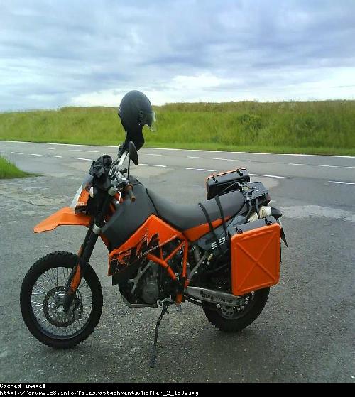

Man nehme:
http://www.troph-e-shop.com/de/franzosischer-transportkoffer-alu-neu.html
http://www.troph-e-shop.com/de/franzosischer-transportkoffer-alu-gebr.html
http://www.touratech.com/shops/001/product_info.ph ....... 5ad09ecaba504a9bc98d
+ Mattschwarz + RAL 2004 "Reinorange"

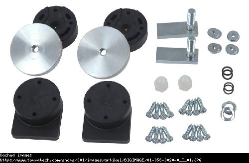

Ergänzung: zu dem Befestigungssatz von Touratech
braucht man bei diesen Koffern noch ein stabiles 4mm- Material (wetterbeständig),
um die Tiefe der Sicken auszugleichen.
Bei mir war gerade folgendes zur Hand,
hat genau 4mm:
Mit einer Blechschere o.ä. gut zu bearbeiten...

Hab auch Armeekoffer drann. Hab gerade 2000km durch die Alpen hinter mir. Da haben sich die Dinger bewährt. Sind sehr robust. Gabs für 50 Euro von Ebay.
MFG
Jan

Grundsätzlich ist der Befestigungskit von Touratech:
Hat sich auch schon an anderen Koffern bewährt.
Man kann die Koffer abnehmen, indem man von innen zwei grosse gerändelte Muttern dreht.
Wie oben erwähnt, muss man die Tiefe der Sicken ausgleichen,
indem man z.B. aus einem 4mm- Material runde Stücke passend zu den Touratech-Teilen ausschneidet und die als "Unterlagsscheiben" verwendet.
Für den Befestigungssatz muss man pro Koffer 4x4 Löcher bohren, das war's dann auch schon.
Aufgrund mehrfacher Nachfrage reiche ich bei Gelegenheit auch noch Fotos nach. Heute war ich in leichtem Regen unterwegs, da haben sich die Koffer als dicht erwiesen. Ansonsten gibt's bei Gericke für 10€/Stück fast passende Innentaschen (passen sich einigermassen an)
