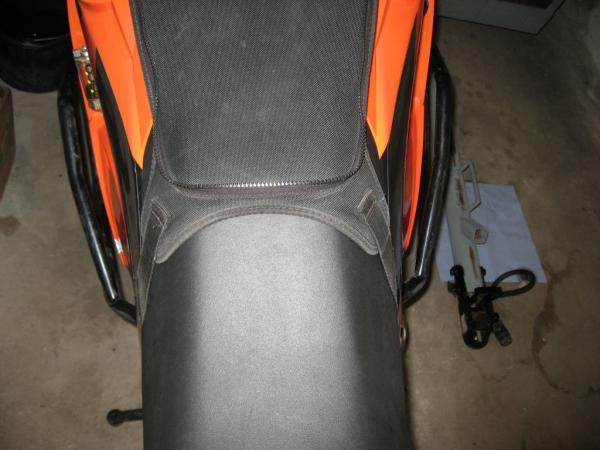

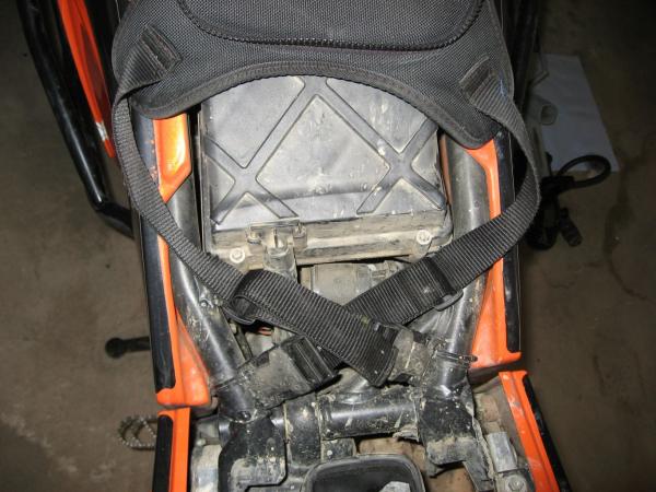

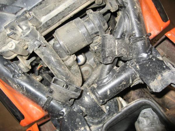

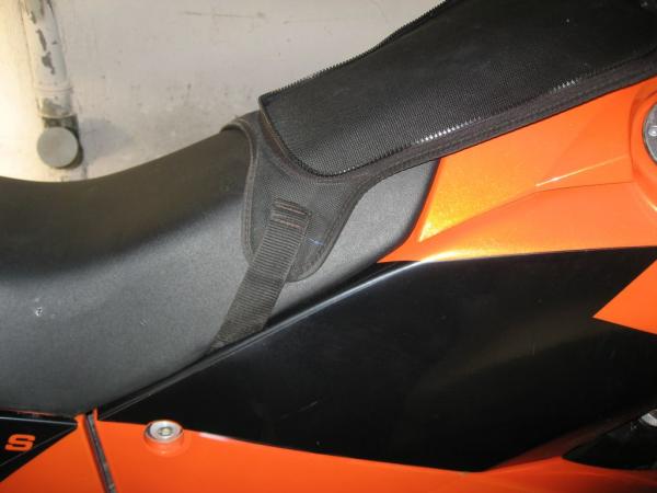

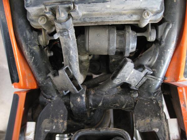

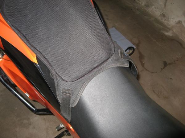

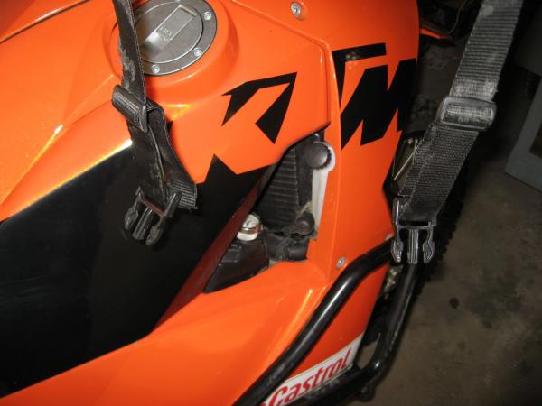

BeitragVerfasst am : So, 13. Mai 2007, 19:04    Titel: Tankrucksack-Befestigung Antworten mit Zitat
Ich war gerade mal in der Garage, um ein paar Fotos zu machen,
An/abbauen ist eine Sache von Sekunden:
- Sitzbank runter
- Gurt vorn lösen
- 2 Schnallen aufklipsen Wink
Die "Unterteile" der Schnallen bleibt immer am Mopped
Image 5488
Image 5489
"Oberteile" an den Gurten von der Grundplatte des TRS
Image 5490
Über Kreuz zusammengesteckt
Image 5491
Sitzbank "durchstecken"
Image 5492
Vorn spannen, fertig.
Image 5493
Image 5494
