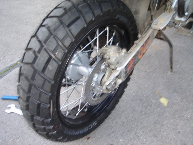

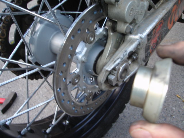

BeitragVerfasst am : Fr, 6. Okt 2006, 20:02    Titel: Antworten mit Zitat
revidiere 990 Hinterrad passt nich in 950 Moped - wegen des ABS hat KTM die Schwinge verbreitert und somit muß man die Buchsen des 950er Rades nehmen und dann paßt die Achse - beim einbau müssen noch 2 der 6 Schrauben der Bremsscheibe demontiert werden da diese nicht mehr in der Scheibe gesengt sind -dann geht es an der aufnahme der Bremszange vorbei und es schleift nix - 2 schrauben wieder rein und schön - nun habe ich auch eine Schwimmende Scheibe Neu Hinten .....
wer auch immer die Schwinge der 990 gekauft hat braucht die Buchse ,wenn er 950er Räder montieren will -......
also auch bei Dir Jakob die orginal 990 Buchsen nehmen
passt

ollo 950 @ Fr, 6. Okt 2006, 21:02 hat folgendes geschrieben:
Es ist nicht die Schwinge Exclamation Der Bremssattelträger ist nicht so breit... so habe ich es zumindest auf der Merlhütte an der 990er gesehen.
