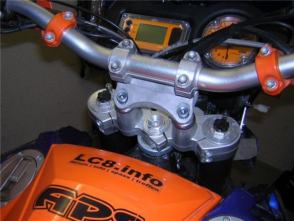

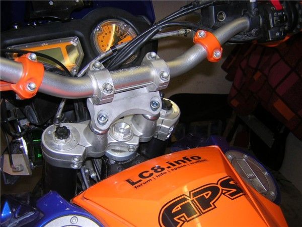

So habe fertig dry Wie schon geschrieben habe ich aber nur das Teil von Ollo montiert..
Wer nur diese Erhöhung montiert benötigt 2 Inbus-Schrauben M 10 x 70. Ich hatte vorher die 18 mm Erhöhung von KTM verbaut. Daher musste ich die beiden Metall-Führungshülsen um jeweils 14 mm kürzen.
Wer diese Erhöhung in Verbindung mit der 18 mm KTM-Erhöhung montiert, kann die vorhandenen Schrauben wieder verwenden.

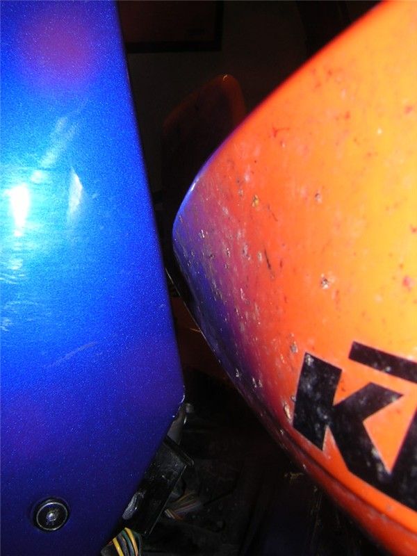

Übrigens denkt an den Lenkanschlag. Ich habe meinen Lenkanschlag soweit wie möglich eingestellt. Daher musste ich, in Verbindung mit dem MX2-Lenker aufpassen, wie ich den Lenker verdrehe. Ich habe den Lenker so gedreht, daß ich bei Anschlag ca. 6 - 8 mm Luft zw. Handschützern und Scheibe habe, wie auf einem der Bilder zu sehen ist.

Denk aber auch auch dran, dass bei einem Sturz - Umfaller reicht meistens - ordentlich Kräfte auf den Lenker wirken. D.h. zumindest die Gummidämpfer in der Lenkeraufnahme geben noch einiges nach und Dein Lenker drückt in die Scheibe... Also besser nicht alles, was an Lenkeinschlag geht, ausnutzen.
Und so wie Deine Konstruktion aussieht, wirkt da auch noch ein Hebelgesetz. Wink

Die Hebelkräfte scheinen sehr groß auf die beiden Schrauben bzw. auf die Erhöhung der Lenkeraufnahme zu wirken.
Gerade in dem Bereich wo es drauf ankommt, ist das Material am dünnsten.

meiner Käthe hat es bei einem relativ leichten Sturz die Lenkeraufnahme verbogen - nicht den Lenker.
Ich stimme meinen Vorschreibern zu - die Hebelkräfte sind ganz schön kräftig. gruebel
