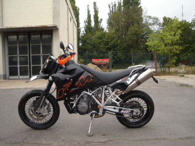

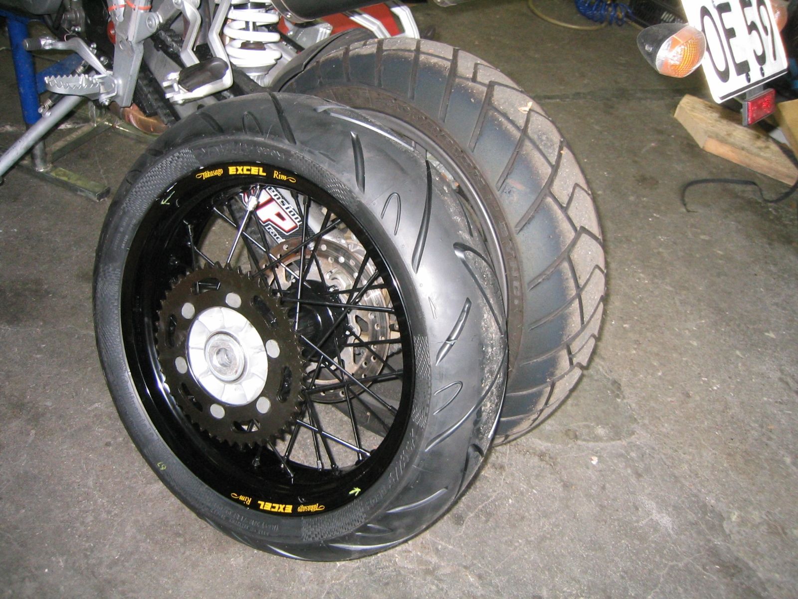

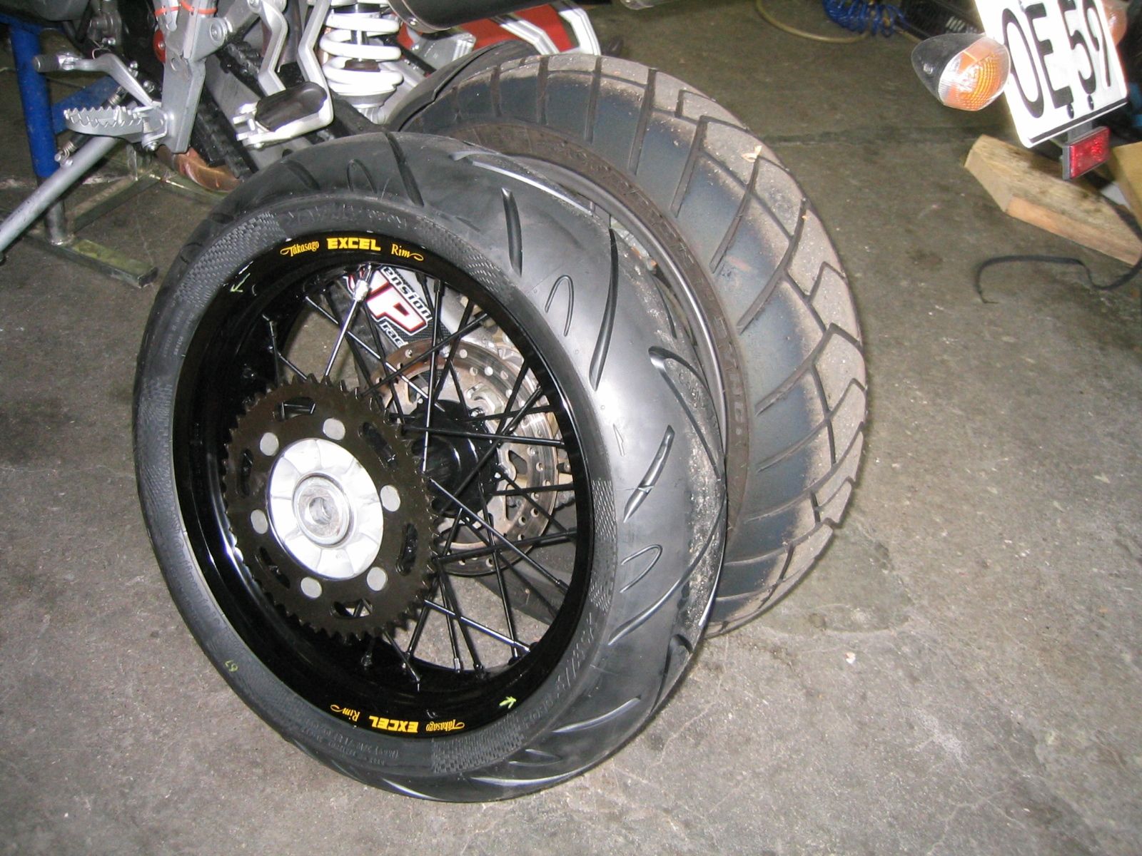

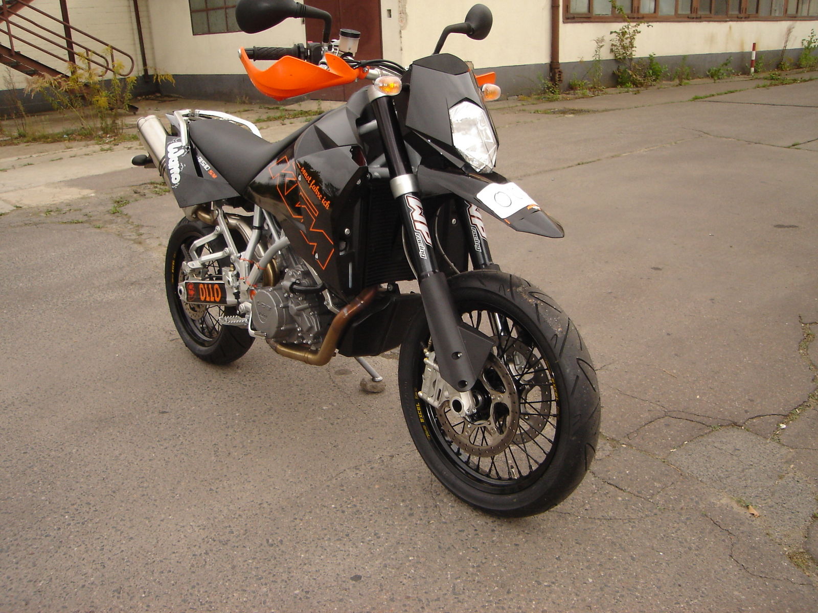

... so habe nun mit der firma menze in Hagen gesprochen und wenn ich ende August die Naben zusende dann backen die mir einen Satz 19*2,5 aus einem Crosserhinterrad und 17*4,25 für Hinten .Gleich mit Schwarzen Naben und Speichen Mr. Green mitte september wird dann gebastelt bei motobau das die in die längeren Achsen der Sumo Passen mit den entsprechenden Scheiben und zum Oktober sind´s dann fertig (träum) kosten - bis jetzt noch nicht kalkulierbar wacko
BeitragVerfasst am : Mi, 6. Sep 2006, 23:51    Titel: Antworten mit Zitat
so menze möchte ca. 760,- € bei angelieferten Naben haben - heute abgeschickt ! Geld und Naben....
BeitragVerfasst am : Mi, 27. Sep 2006, 19:12    Titel: Antworten mit Zitat

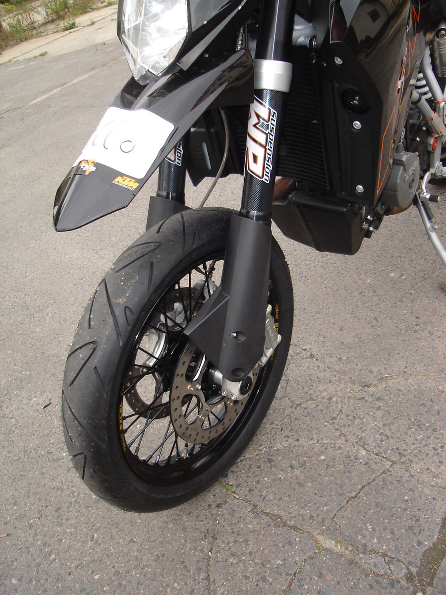

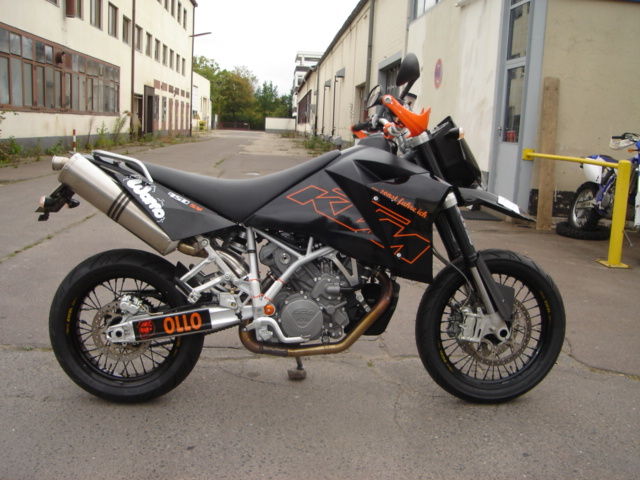

Conti Road attack montiert in 110-19 und 160-17 , Kettenrad 45 Drauf passt , vorne die Brakingscheiben mit Adabptern aus dem EXC/Lc4 Sumo-bereich drauf und sieht schon gut aus - es fehlen noch 2 Distanzhülen und die Adapter müssen 1 mm dicker werden......

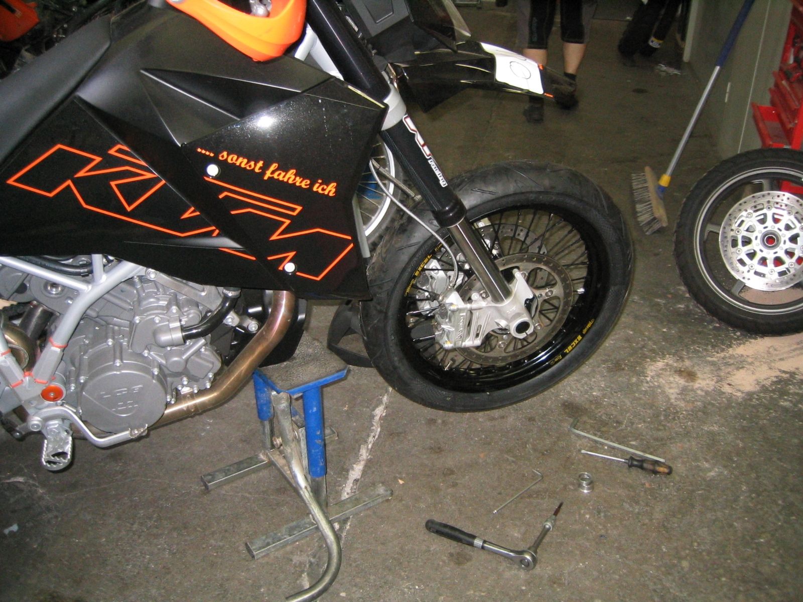

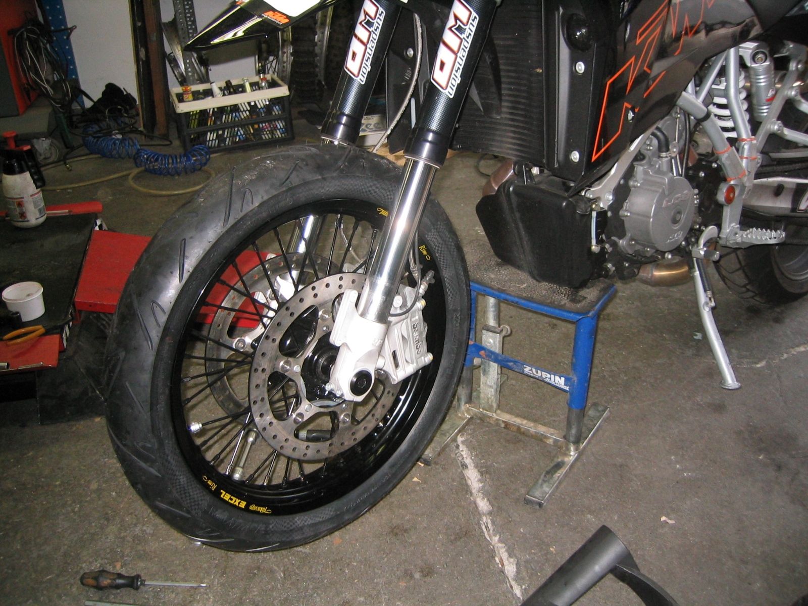

BeitragVerfasst am : Di, 3. Okt 2006, 22:50    Titel: Antworten mit Zitat

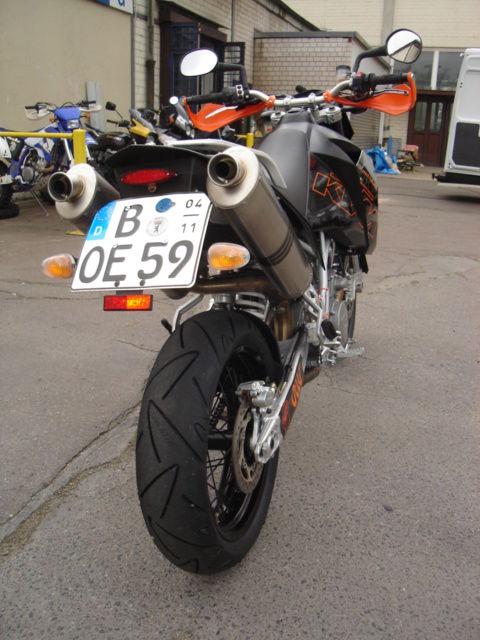

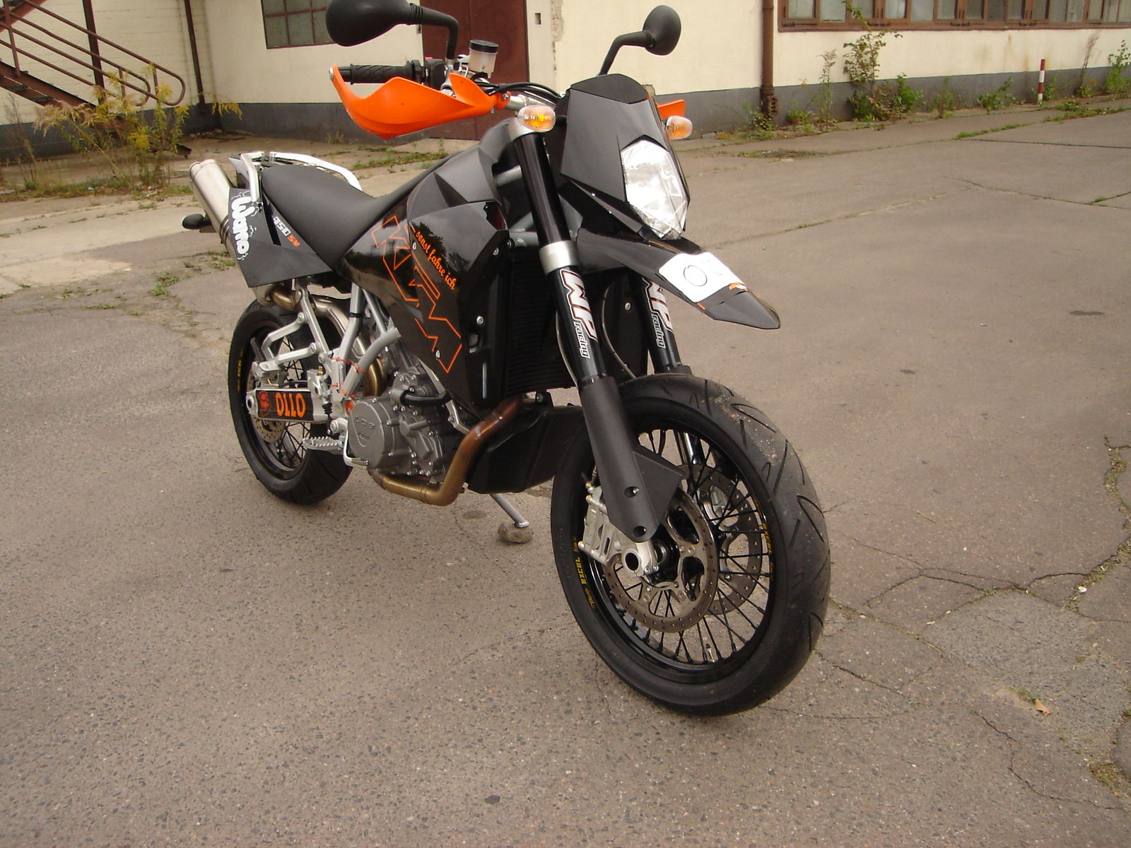

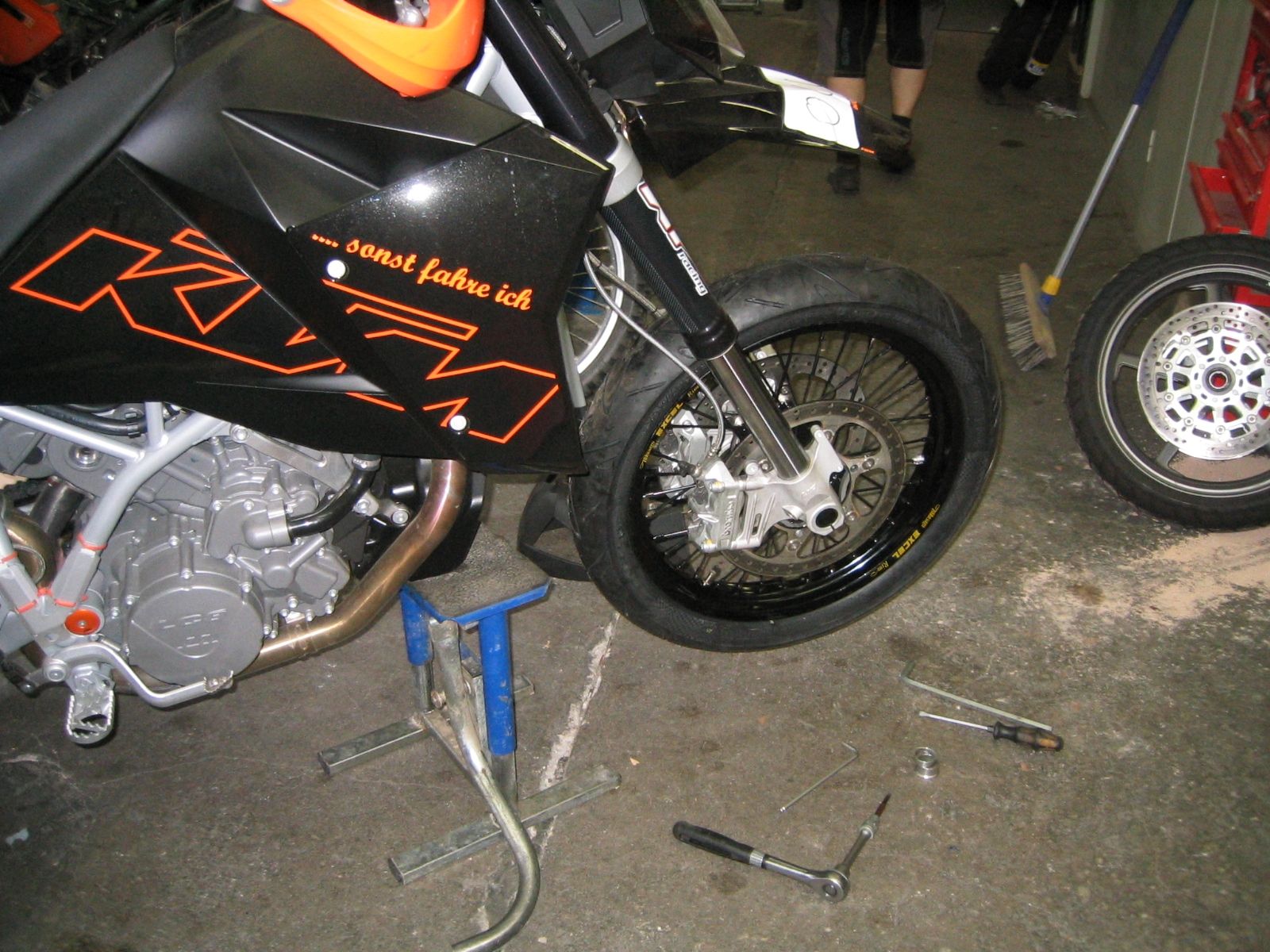

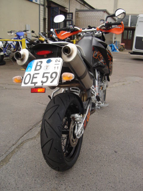

Fertig - erste Fahrversuche lassen michstrahlen - damit komm ich zurecht
2030 mm Abrollumfang sind ein Traum .....
Das bremsen ist nicht mehr so giftig - liegt aber daran das die Scheiben und Reifen neu sind ...
in der Kurve ist das Ganze nun vielweniger Nervös und deutlich weniger Schräglage nötig als vorher (dem 160 sei Dank)
Das Thema aufsetzende Fußraste hat sich auch weiter in den Grenzbereich der Reifen verlagert .....
Der unter Vorderkoti mußte von der Mitte befreit werden ,vielleicht geht da was mit dem 990 Adv flügel - wenn nich auch ok da ja die Standrohre geschützt sind ....
Kraft wird natürlich mit 16/45 auf die Straße geleitet und am sixo abgelesen .....
Geil -die arbeit hat sich gelohnt - behalte das Moped wub
morgen oder Donnerstag geht es zum Tüv wacko

Schaut nicht schlecht aus, ollo
EXC-Gabelschutz passt nicht rauf Question
Und vor allem kein Feindkontakt des 19 Zöllers mit dem Kühler oder einem anderen Trum beim vollständigen Eintauchen der Gabel Question
Mir is wurscht!
www.Motorradtrainer.at
BeitragVerfasst am : Di, 3. Okt 2006, 23:16    Titel: Antworten mit Zitat
EXC geht net da die Aufnahme seitlich ist .....
Feindkontakt noch ungeklärt - haben zu 2 an dem Lenker gezerrt ,sind aber nicht auf anschlag gekommen - da ein Ami das schon so fährt -denk ich es funzt.... unsure

Dachte, du bist doch eh der Bastler schlechthin und bohrst einfach Löcher, wo sie hingehören, innen etwas eingelegt und fertig Wink
Setz doch den Endurotommi auf den Lenker, dann geht sie schon auf Block Mr. Green
Bitte um Bericht, wenn du sie mal so weit hast, dürfte wohl sehr eng werden, den Amis trau ich net so wirklich.

Basteln hilft nich - denn da wo der Reifen schon anschlagen könnte wollte ich nich noch einen Spritzschutz dazwischen .... unsure
@ Blueray : kennst Du einen beim Tüv der sich für sowas begeistern könnte ......
