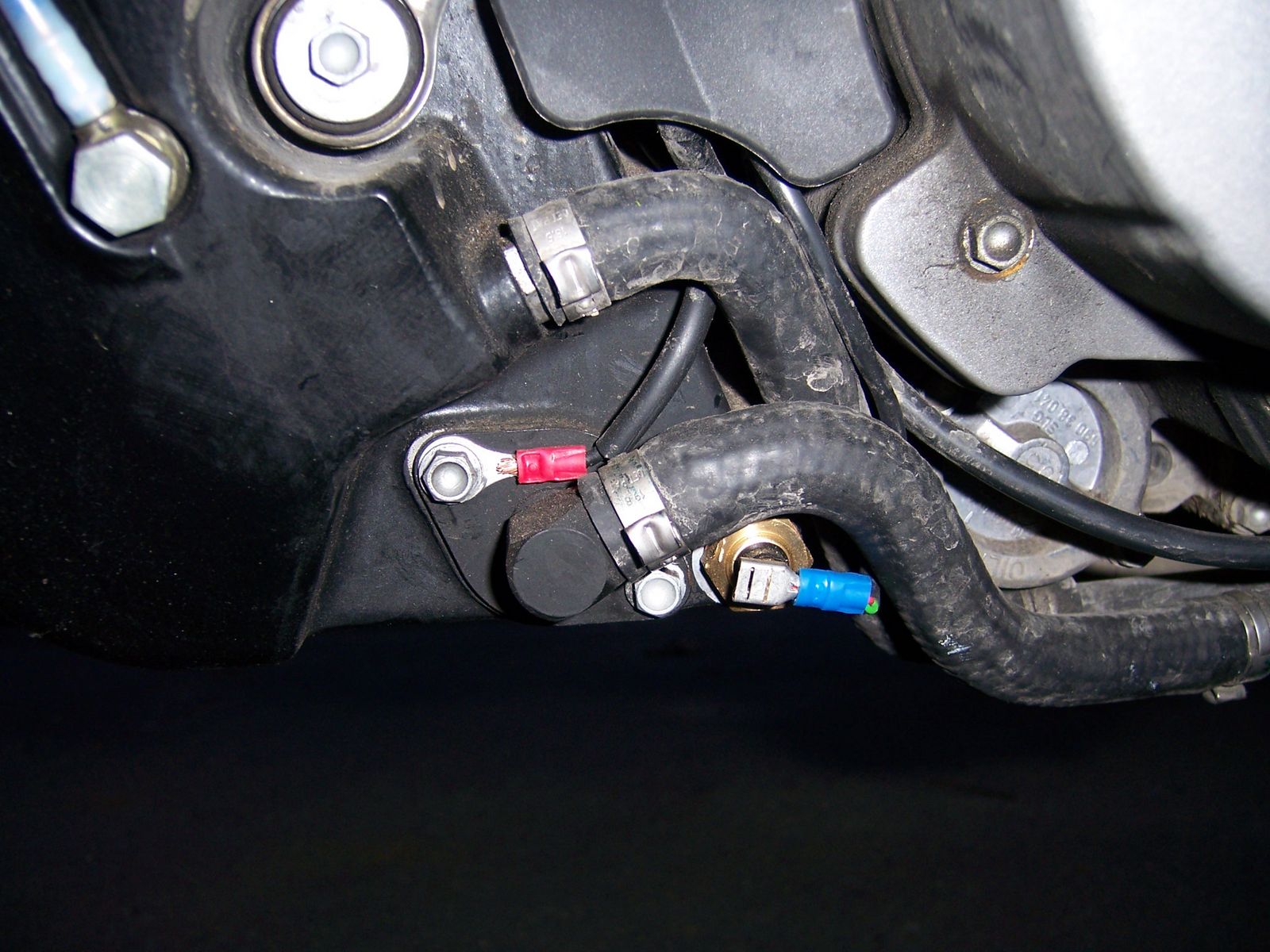

BeitragVerfasst am : Sa, 12. Mai 2007, 20:30    Titel: Antworten mit Zitat
an der SuMo Messe ich da
