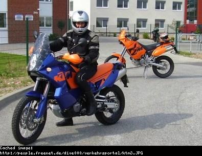

BeitragVerfasst am : Do, 1. Jun 2006, 13:21    Titel: Antworten mit Zitat
Benzinschnüffler @ Do, 1. Jun 2006, 11:19 hat folgendes geschrieben:
Ich habe nirgends lesen können (oder habe ich es nur übersehen?) welche LC8 Du hast wacko . Ist es die "normale" oder die S?
Die normale ohne "S", Modell 2004. Ich hatte Modell 2005 probegefahren, da kam ich prima runter:
Die 2004 habe ich vor meinem eBay-Kauf nicht probegesessen, aber vorher die Original-Sitzhöhe nachgesehen, die ja 88 oder 89 cm, also in etwa wie bei der RD04 ist. Und bei der RD04 kam ich trotz 1 cm höher (durch White Power) mit den Vorfüßen fest auf den Boden.
Also dachte ich, müßte die 2004 mit Gelsitzbank (soll ja 2 cm tiefer sein) gut runterkommen. Aber ist halt leider nicht Sad , sie ist höher als die Twin ! Ich werde mal das Federbein weicher drehen, vielleicht sinkt sie dann mehr ein. Nur mit knapp 70 kg bring ich halt auch nicht so viel Gewicht drauf...
Auf Straße ist die Höhe kein Problem, da reichen die Fußspitzen zum halten. Aber wenn ich im Schotter/ Gelände auf einer Bodensenke oder einem Schlagloch zum Stehen komme, dann seh ich halt schwarz wacko
Gruß von Claudia

BeitragVerfasst am : Do, 1. Jun 2006, 17:13    Titel: Antworten mit Zitat
[quote="KTM-Bremen @ Do, 1. Jun 2006, 13:21
[/quote]
...wenn ich einen Fuß so auf dem Boden setzen kann wie auf dem obigen Foto, dann hebe ich grade mein Moped auf wacko
Außerdem denk an Murphys Gesetz. Wenn du in unwegsamen Gelände unterwegs bist und anhalten mußt, wird das meistens an der tiefsten Stelle sein...
