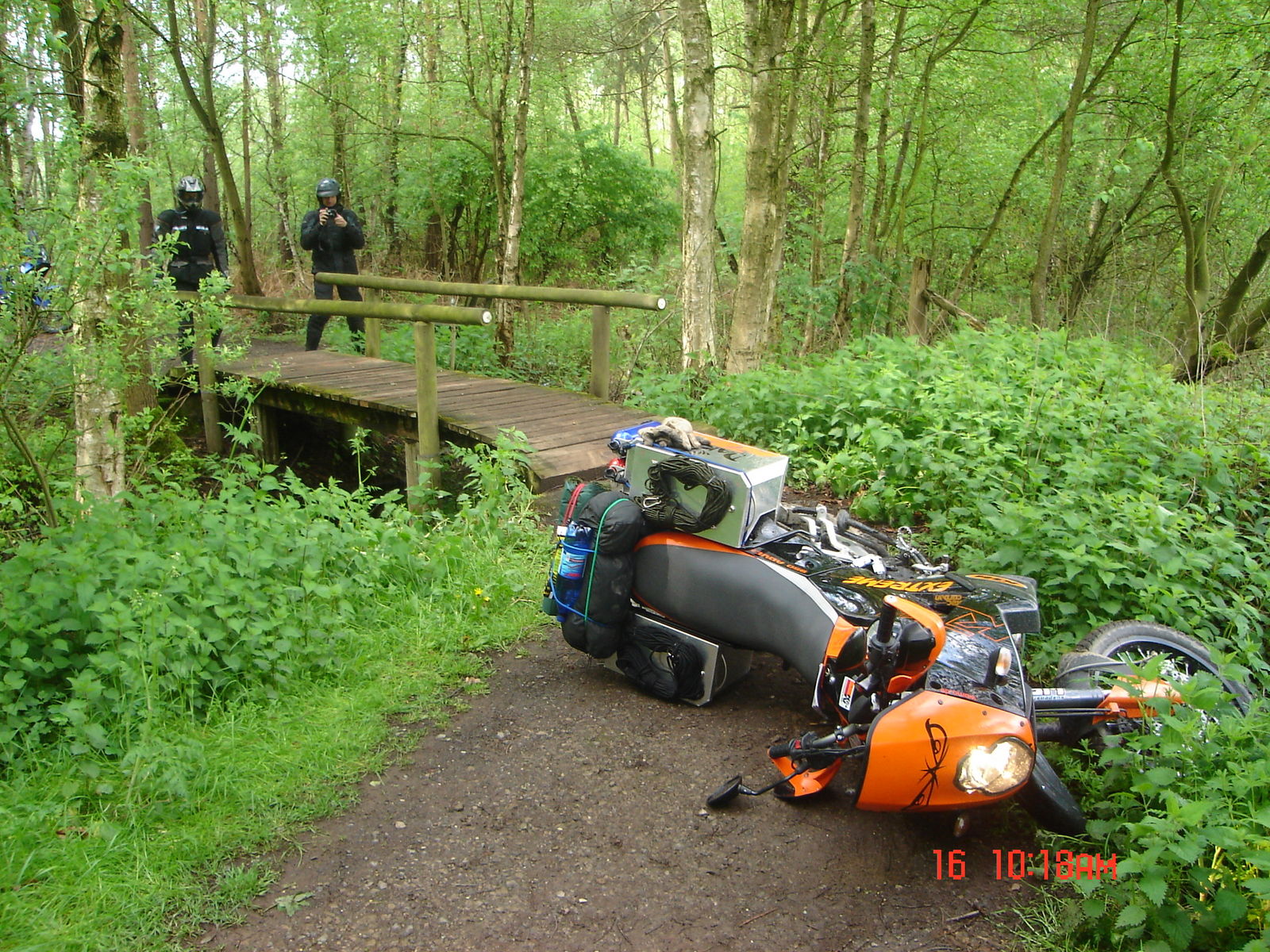

BeitragVerfasst am : Do, 27. Apr 2006, 19:28    Titel: Antworten mit Zitat
ja dann habe ich meine Kati wohl noch nie richtig rangenommen ....
schmeiß wech den Hobel ollo

ollo 950 @ Do, 27. Apr 2006, 20:28 hat folgendes geschrieben:
das Bild kommt mir so bekannt vor?! Hatten wir das nicht schon mal? Very Happy
Gruß Matthias

BeitragVerfasst am : Mo, 1. Mai 2006, 21:02    Titel: Antworten mit Zitat
@ mattisk ...anderes Bild hatte ich nich da ich doch so selten hinfalle.....
