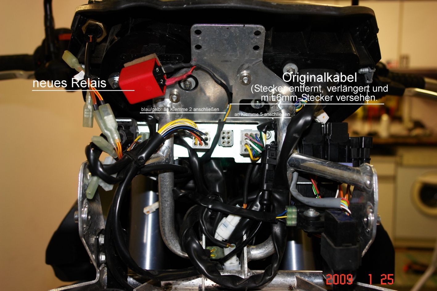

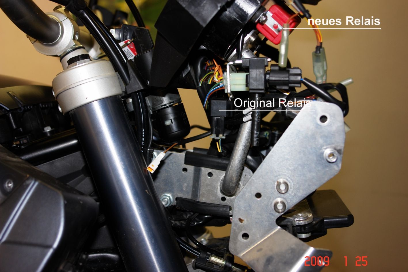

BeitragVerfasst am : Sa, 24. Jan 2009, 18:26    Titel: Blinkerrelais Antworten mit Zitat
Hallo Leute! - Bitte um Hilfe!
Hab meiner ADV auch LED-Blinker spendiert, und dazu das lastunabhängige Relais von Louis gekauft.
Kann aber das Original-Relais bzw. den 2-poligen Stecker nicht finden.
Am Foto von „adv990efi“ ist zwar das neue Relais mit den 2-poligen Kabel und neuen Steckern zu sehen, aber sind dieses Kabel (orange und blau/gelb) die Verlängerten oder die Originalen?
Vielleicht gibt´s ein Foto, oder eine für mich verständliche Erklärung?!
Danke

BeitragVerfasst am : Sa, 24. Jan 2009, 20:05    Titel: Antworten mit Zitat
Es ist vorne am Geweih angebracht. Hamsterbacke und Scheibe runter: Das Relais hat nach meinem Schaltplan zwei Anschlusskabel: Orange und Blau/Gelb. Ggf. nimmst Du sonst das Messgerät, möglichst ein analoges und suchst nach der gepulsten Spannung.

BeitragVerfasst am : Sa, 24. Jan 2009, 20:33    Titel: Antworten mit Zitat
Hab´s gefunden, durchgemessen, verlängert, ans neue Relais angeschlossen - und funktioniert!
Anbei die Bilder zum Umbau:
