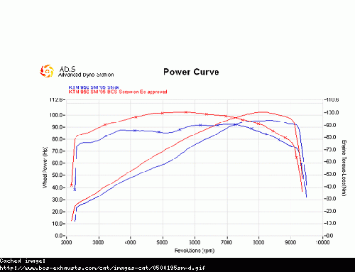

alpenfreund @ Di, 4. Apr 2006, 8:30 hat folgendes geschrieben:
Die Kurven sind nicht von einer LC8, die max Leistung haben die doch erst bei ca 8800 U/min lt vielen Tests, da schauts anders aus >7500.
lg Jörg
Da gehe jede Wette mit dir ein das es ne LC8 ist.
Auf dem Prüfstand wird bis in den Begrenzer gedreht und da dreht
jder LC8 Motor 9500 U/min. Das ist Tatsache.
es geht um die Höchstdrehzahl,schon klar das bei 7500 nicht mehr viel Leistung kommt,aber hochdrehen tut sie ja weiter.
Oder meintest du die LC4 ? Razz
SupermotardOffline
Anmeldungsdatum: 30.01.2006
Beiträge insgesamt: 47
BeitragVerfasst am : Di, 4. Apr 2006, 10:09    Titel: Antworten mit Zitat
HIer das Diagramm der 950 Sumo.
Ich mache bei Sommer aber noch ein eigenes
Zur Info: Ich hab noch SOmmer Door und in Verbindung mit BOS
deutlich spürbare Mehrleistung

Supermotard @ Di, 4. Apr 2006, 8:41 hat folgendes geschrieben:
lg Jörg
Junge, ich habe beide zu Hause stehen, ich vertausch schon nix. Es geht um die Maximalleistung bei Drehzahl XXXX und die LC8 hat die nunmal über 8500 U/min lt vielen Tests.
Aber egal, viel Spass mit deiner!
Jörg Wink
V2 macht high!
Grüße Jörg
SupermotardOffline
BeitragVerfasst am : Di, 4. Apr 2006, 14:34    Titel: Antworten mit Zitat
Schön und gut,mag ja alles stimmen,
aber vielleicht ist der BOS ja so revolutionär das der das ganze
Leistung und Drehmoment Spektrum auf den Kopf wirft. Rolling Eyes
Ne aber im Ernst. Die Kurven der 950SM sind laut www.bos-exhaust.de
beide an einer Gemisch modifizierten LC8 gemacht.
Deshalb steht die Leistung auch schon früher an und das Drehmoment ist höher.
An ner orginalen LC8 würde der BOS wahrscheinlich genauso wie alle anderen Dämpfer gerade mal die Serienleistung bringen.
Erst durch die Modifizierungen ergibt sich ja der "Aha Effekt".
Hätte ich kein Sommers Door montiert,würde ich wahrscheinlich auch keinen Unterschied zum Orginal merken.
So mit BOS läuft sie fetter,aber da ich SOmmers Door montiert habe,stimmt das Verhältnis wieder Cool
Ich mache meine Leistungsmessung am Samstag,dann siehstes.
Gruß Ben

Hier kann man mein Leistungsdiagramm nachlesen,
habs heute bei Sommer machen lass mit den BOS Dämpfern.
Bitte schön http://www.ktmduke.de/index/thread.php?threadid=6623
P.S: Höchstdrehzahl doch 9500 Alpenfreund Rolling Eyes
