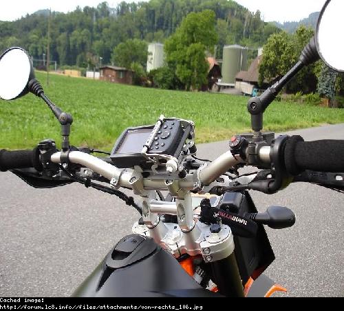

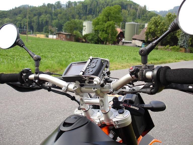

BeitragVerfasst am : So, 1. Jul 2007, 6:50    Titel: Antworten mit Zitat
Wenn ich euch eine Empfehlen darf. 30mm nach oben und der Lenker bleibt an seinem Platz.
Nicht wie die anderen 30mm Erhöhungen, die zwar 30mm lang sind aber durch die Kröpfung ihre 30mm in die Höhe nicht schaffen.
Rumänientauglich und sind sehr gut verarbeitet.

LumberjackOffline
Anmeldungsdatum: 13.08.2003
Beiträge insgesamt: 5027
 →  107.000 km
BeitragVerfasst am : So, 1. Jul 2007, 8:16    Titel: Antworten mit Zitat
Ich hatte vorher diese http://forum.lc8.info/viewtopic.php?p=97522#97522
doch die war mir vom "Hebel", von der Wandung und Auflagefläche zu labil.
Meine habe ich bei http://stores.ebay.de/ktmonline bzw. http://www.ktmonline.de/ gekauft und bin sehr zufrieden.

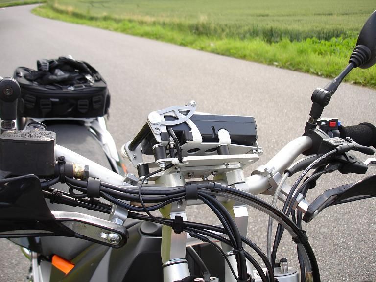

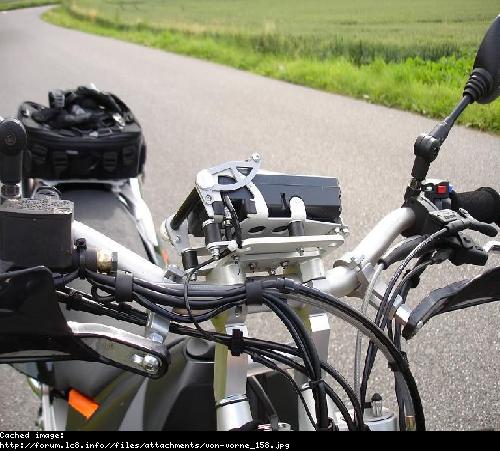

BeitragVerfasst am : So, 1. Jul 2007, 10:05    Titel: Antworten mit Zitat
Etwas höher (ca. 5cm), bringt den Lenker nicht zum Fahrer, passt auf ADV, SE, LC4 und ist aus den vollen gefräst gibts hier:
http://cgi.ebay.com/ebaymotors/ws/eBayISAPI.dll?ViewItem&ih=003&sspagename=STRK%3AMEWA%3AIT&viewitem=&item=130122991593&rd=1,1 oder
http://durhamesales.zoomshare.com/2.html oder im advrider Forum.
Sind zwar nicht ganz billig, aber ...
Probleme mit den Kabeln gibts bei richtigem Einbau keine. Ein Kumpel fährt die Erhöhung auf einer ADV ein weiterer auf einer LC4 und bei mir auf der SE. Kann die Dinger wirklich nur empfehlen.
Greez
Bilder von der SE Lenkererhöhung hier:
