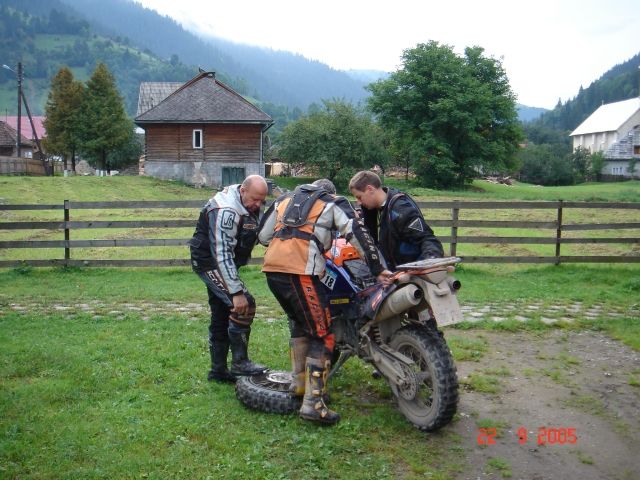

toblerone @ Mo, 12. Sep 2005, 23:20 hat folgendes geschrieben:
Ich hab's geschafft! Mit Hauptständer PLUS auf Fussraste draufstehen (also brutto ca. 320kg Wink ), dann ca. 10-15 sec. warten und es machte *pffflomp*!
Und wie hast du es geschafft dabei nicht mitsamt Mopped umzufallen?

BeitragVerfasst am : Mo, 12. Sep 2005, 23:16    Titel: Antworten mit Zitat
Balance halten war gar nicht so schwierig. Als er dann ins Bett runter ging musste ich natürlich dann kurz mit der grossen Zehe wieder die Balance herstellen Wink

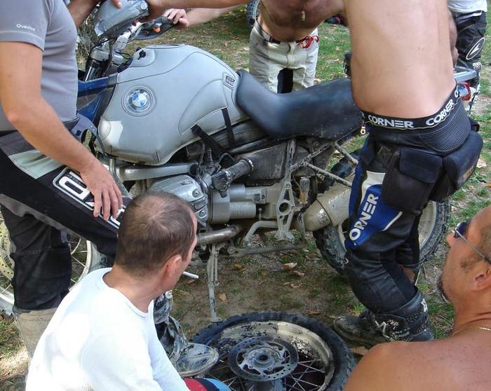

... es is gar net so schlecht, wenn a paar dicke fette GS´n dabei sind,
zum Reifenabdrücken taugen die wirklich was ... Razz

Rebhuhn @ Di, 13. Sep 2005, 6:40 hat folgendes geschrieben:
zum Reifenabdrücken taugen die wirklich net schlecht ... Razz
jetzt weiss endlich auch wozu es die gibt - und Gott sein Dank auch soooooo viele - wurscht wo man ist, ein Tuttelbär kommt sicher daher (hey das reimt sich ja sogar...) Laughing Laughing dry

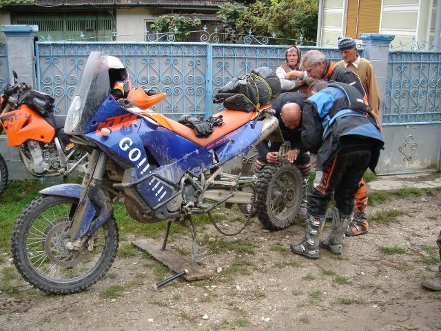

Hi Jungs,
auch auf die Gefahr hin, dass es Hiebe gibt:
Wir hatten 3 Reifenschäden bei der LC8.
Ging besser als bei der 525er,die hatte 2 Schäden.

Hinten Originalfelge + Pirelli MT21 = definitv kein Problem.
Ploppt mit Seiten- oder Hauptständer sehr leicht, ploppt nach Montage
auch leicht mit Luftpumpe zurück in die Felge.
Bei anderen Fabrikaten geht das ja net so leicht.
Fazit: werden Probleme beim Patschenpicken befürchtet,
Empfehlung MT21.

Hi Jungs,
Hab vergessen zu erwähnen:
Es waren natürlich auch 4 begnadete Schrauber am Werke! Laughing Laughing
