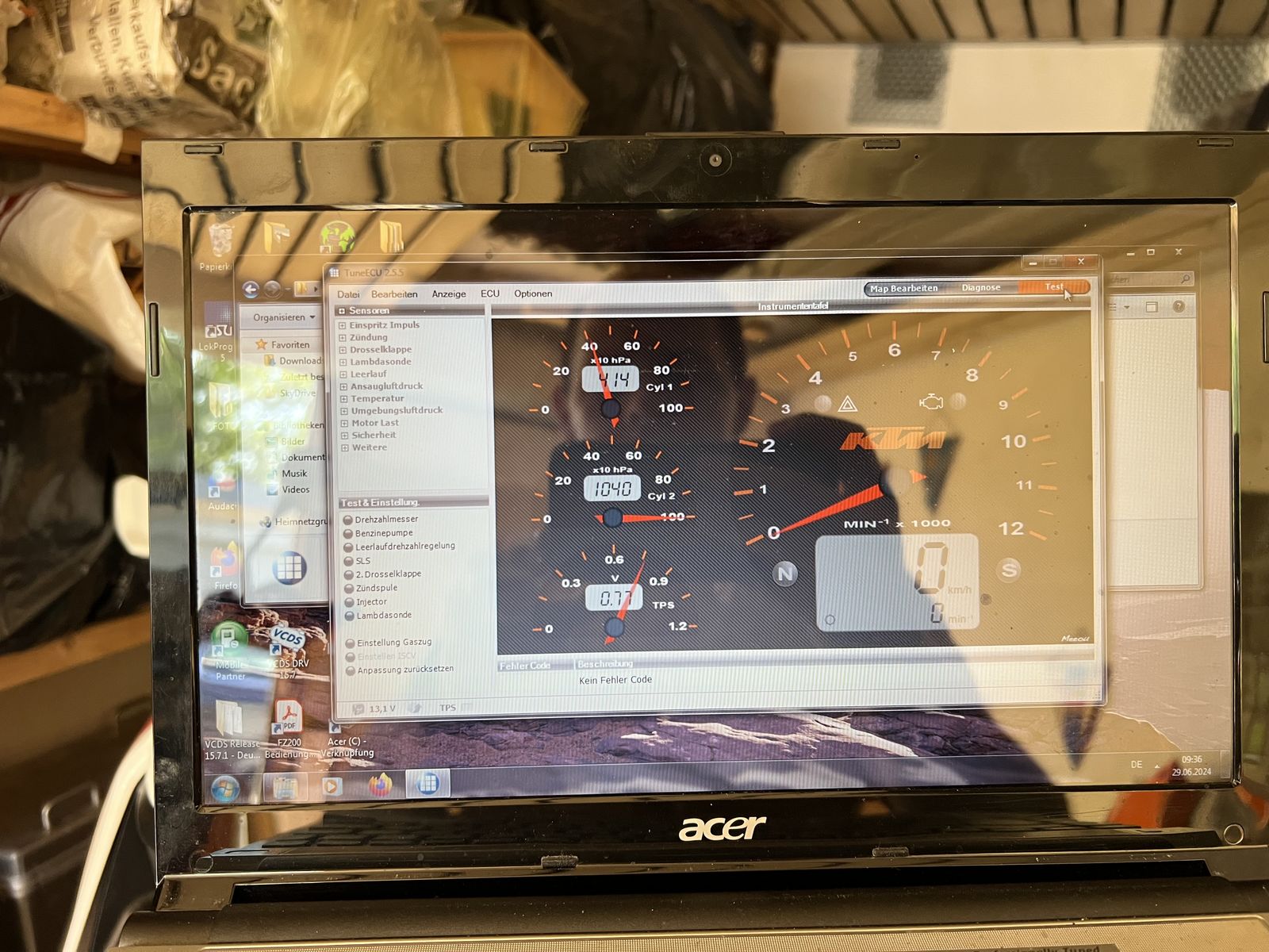

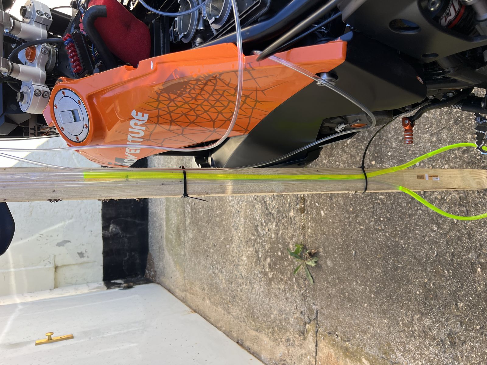

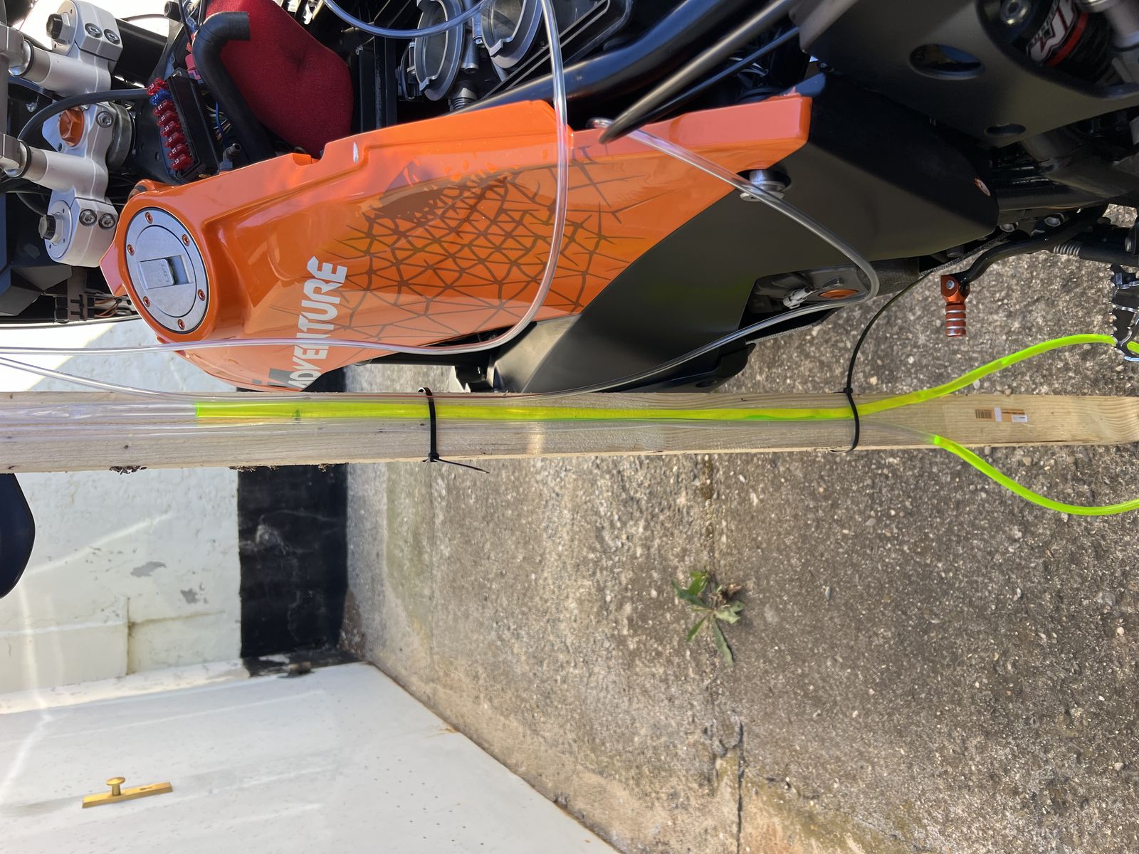

So, gestern die Schlauchwaage gebastelt und dran gehangen, war ca einen halben Meter auseinander. Nach dem einstellen, hab es aber trotzdem keine Verbesserung. Zylinder 2, also der vordere hat immer fast normalen Luftdruck.
Danach habe ich nochmal alle Drucksensoren gegen andere getauscht, keine Veränderung. Dann Steuergerät getauscht, keine Veränderung. Kabel der Sensoren durchgemessen, alles in Ordnung. Dann Einspritzung getauscht, Problem wechselt dann auf Zylinder 1.
ich bin mit meinen Latein momentan am Ende. Ich verstehe nicht warum der ein Sensor einen kompletten falschen Wert hat.
Eventuell hat noch jemand den ein oder anderen Tip.
Hatte dann noch die SLS Deckel in Verdacht, wegen Nebenluft, diese sind aber dicht.
