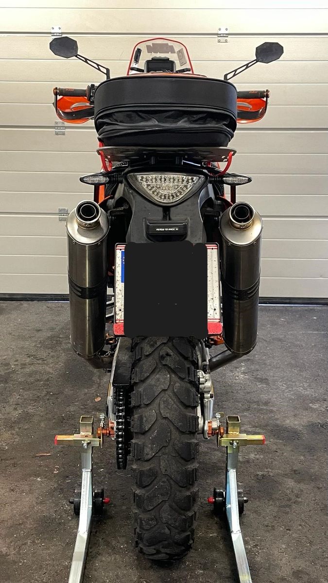

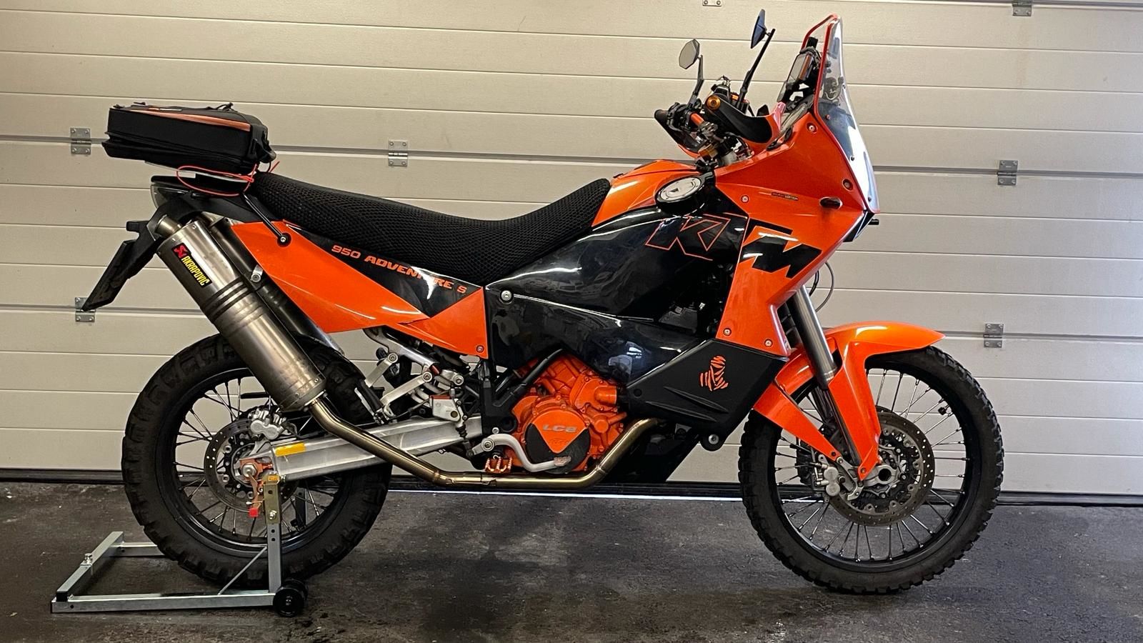

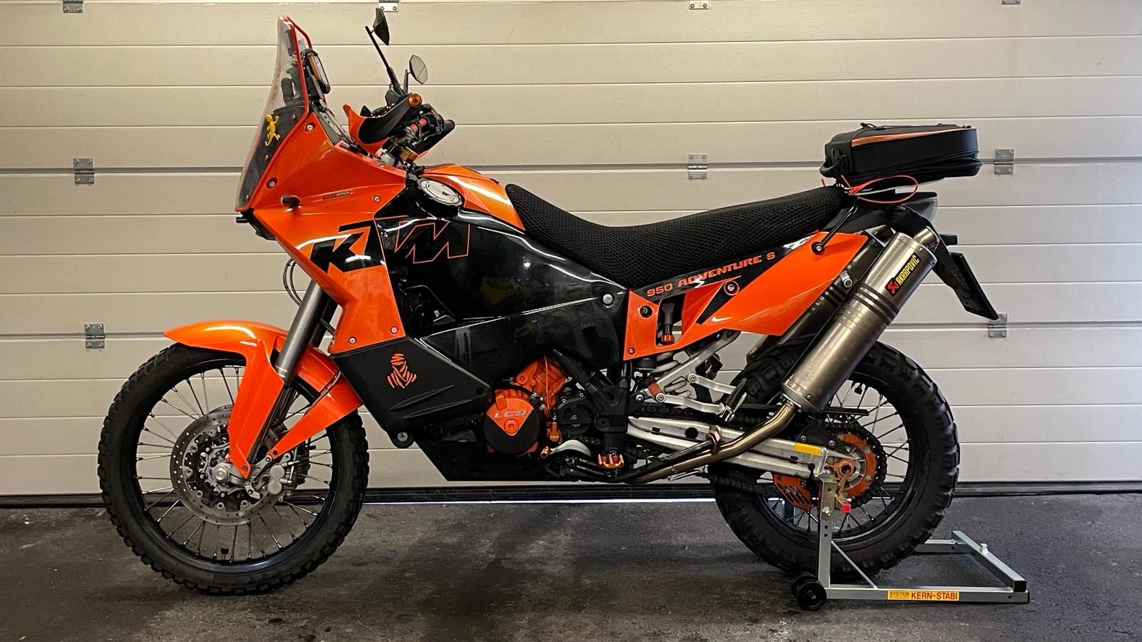

Hier das endgültige Resultat mit Akras Wink
edit: der Sound ist genial, aber ob das noch im erlaubten Bereich ist bin ich mir echt nicht sicher.
Ich hab sie zwar nur in der Garage kurz gestartet und da ist es natürlich anders als im Freien, trotzdem gefühlt wenn überhaupt noch ok dann an der oberen DB-Grenze.
Da die Endtöpfe nicht neu sind könnte es daran liegen, es könnte aber auch an der nun deutlich direkteren Abgasführung durch die Krümmer von Landmark liegen oder an beiden Faktoren zusammen.
 Dateigröße:  248.05 KB
 Angeschaut:  294 mal
 Dateigröße:  238.17 KB
 Angeschaut:  309 mal
 Dateigröße:  153.35 KB
 Angeschaut:  312 mal
Grüße von Roland

nu siehts schon besser aus. Nochn Lottogewinn undn paar Hecktanks, dann passts. Ansonsten wirkt das Heck für mich bissi zu breitgezogen, weil die Akras mit der orischinal Krümmeranlage sich doch so schön eng ans Heck anschmiegen.
Im Ergebnis dennoch gelungen!
Vielleicht nochn Bildchen von schräg hinten?
