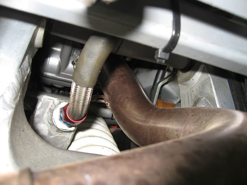

Da isser (Quelle http://www.ktm950.info/how/Orange%20Garage/Meoni%20Bike/meoni_bike.html):
 Dateigröße:  99.45 KB
 Angeschaut:  389 mal

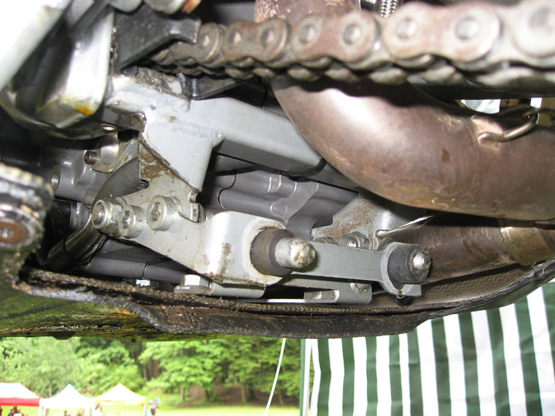

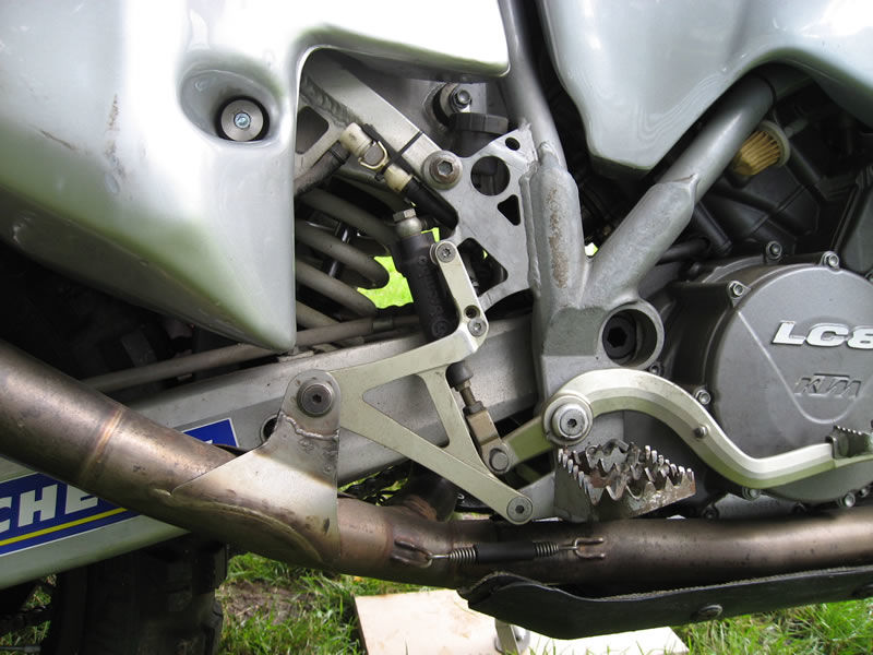

noch...
 Dateiname:  003_800x400.jpg
 Dateigröße:  83.29 KB
 Heruntergeladen:  448 mal
 Dateiname:  033_800x400.jpg
 Dateigröße:  58.94 KB
 Heruntergeladen:  462 mal
... mach, daß es geht! ....
