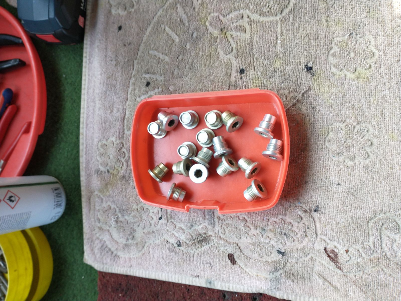

Die komplette Länge der Originalen ist 17,5 mm
StealthOffline
Anmeldungsdatum: 05.10.2006
Beiträge insgesamt: 1976
 →  22.000 km
BeitragVerfasst am : Fr, 21. Apr 2023, 8:28    Titel: Antworten mit Zitat
Wenn du zwei brauchst sag Bescheid.

Ich habe gemessen:
Meine Verschlussschrauben haben eine Länge von: 17,5mm
Verschleissspiel (gemessen wie beschrieben): 8mm
@Stealth: Ich nehme gern 2 von den langen Verschlussschrauben. Hast du die auch?
Können das ja per PN regeln.
Danke für die Kommentare!
