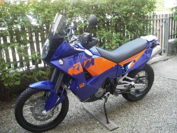

Schwarze GO !!!!!!!!!!! 2004
Beiträge insgesamt: 7571
BeitragVerfasst am : Sa, 3. Sep 2005, 12:17    Titel: Antworten mit Zitat
Wie geht das?
Das Ding läuft jetz schon besser als die Alte.
Kein Sommer Door, keine Acras, kein 16er Ritzel, EPC drin, kein 100er Service . . .
Ich verstehe die Welt nicht mehr
Nach dem Einstellen des Schalthebels, klappst auch mit dem Schalten.
Die Kupplung ist schon fast perfekt.
Die Hinterradbremse kennt jetzt verschieden Zustände, nicht nur 0 und 1.
Das Maschinchen tönt ganz anders, summt wie eine Nähmaschine.
Ich bin begeistert, einzig der orange Klecks stört noch, aber den sehe ich
ja nicht beim fahren.
