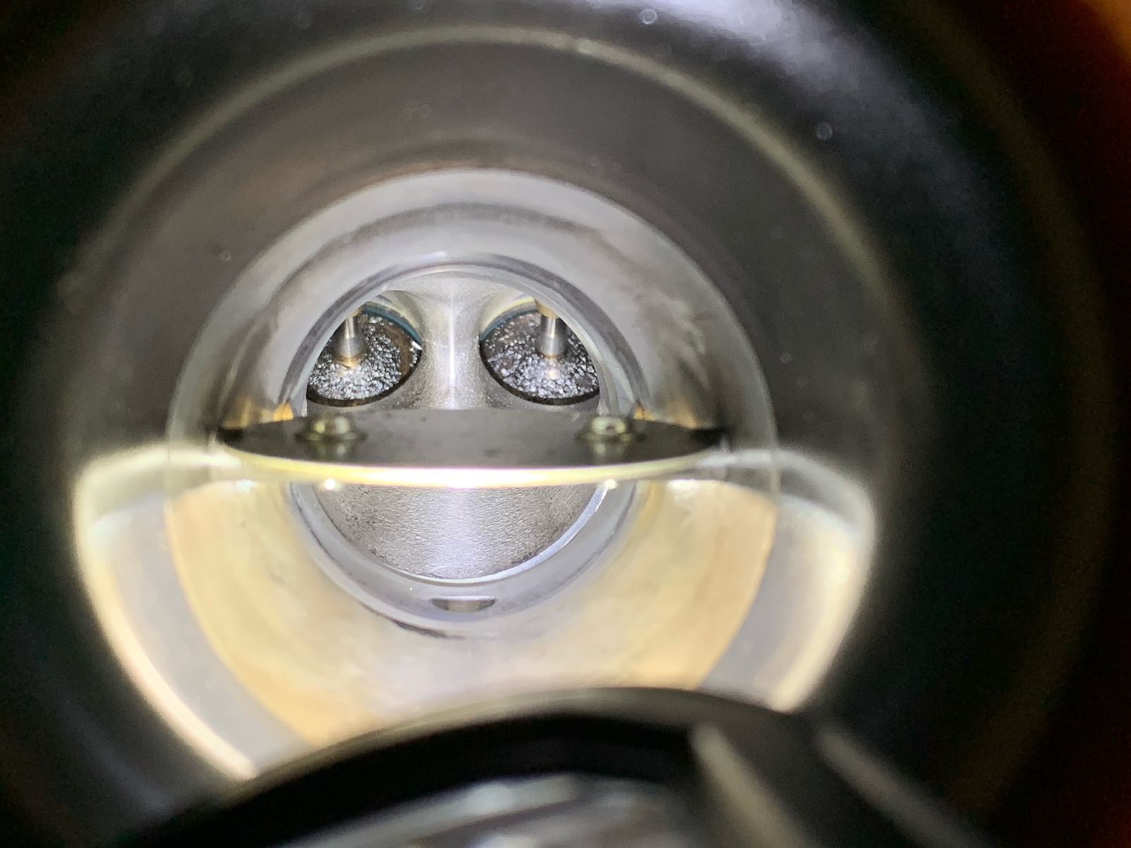

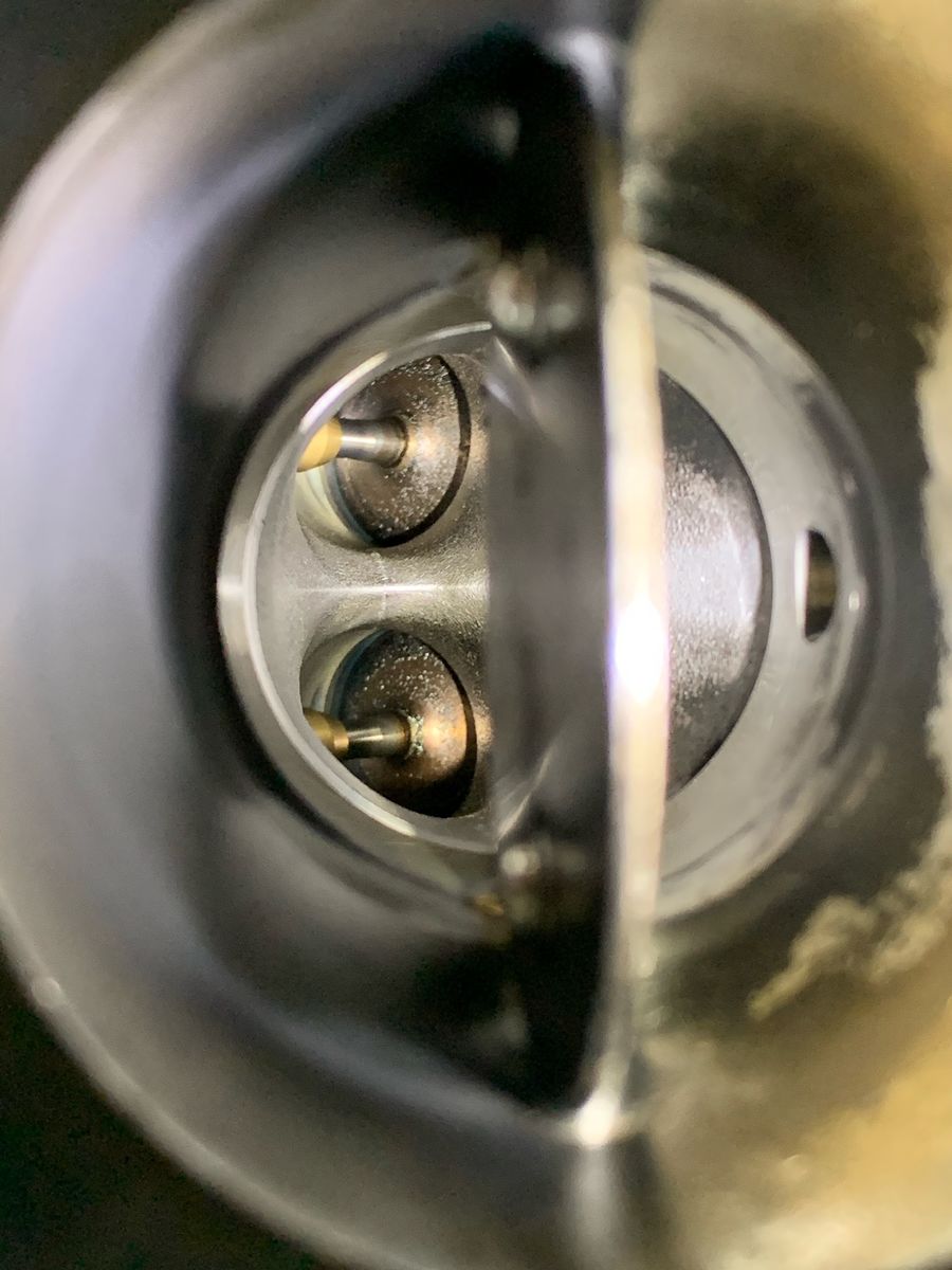

BeitragVerfasst am : Do, 29. Apr 2021, 18:38    Titel: Antworten mit Zitat
Die erste Tankfüllung mit V-Power + Ventil sauber ist durch. Ich finde erste leichte Wirkung ist zu erkennen. Für zwei Tankfüllungen reicht das Ventil sauber noch. Mal schauen wie es am Ende aussieht.
Zylinder vorne
 Dateigröße:  198.54 KB

Zylinder hinten
