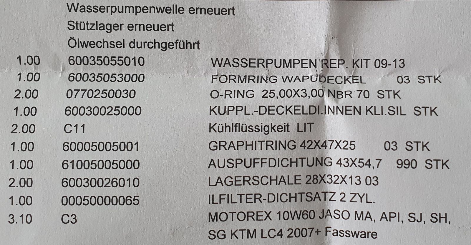

BeitragVerfasst am : Do, 1. Apr 2021, 8:40    Titel: Antworten mit Zitat
Hallo zusammen!
UPDATE:
Mopped ist bei KTM für den AT der Wasserpumpenwelle und so. Wie bereits erwähnt ist meine Hoffnung gewesen, dass der schleichende Kühlwasserverlust damit in Zusammenhang steht obwohl am Ölpeilstab keinerlei Rückstände zu erkennen gewesen sind, die darauf schließen ließen. Tatsächlich hat sich aber nach dem Entfernen des Kulu-Deckels gezeigt, dass sich sehrwohl Sauce gebildet und abgelagert hat. Das am Peilstab nichts hing, liegt an der erhöhten Position des Öltanks. Werde das Mopped heute abholen und den Kühlwasserstand (kalt/warm) dann genauestens im Auge behalten. Wäre super, wenn es das wirklich gewesen sein sollte und nichts schlimmeres. Werde berichten.

BeitragVerfasst am : Fr, 2. Apr 2021, 11:00    Titel: Antworten mit Zitat
Meine ist eine 2007er mit EZ 2008. Laut Rechnung wurde verbaut:
 Dateigröße:  257.35 KB
