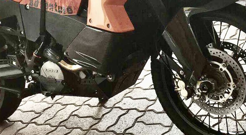

So, habe heute endlich die Skidplate montiert und konnte mir dann auch ein Bild der Ölleitungen etc. machen.
Eure Ratschläge und Warnungen in Ehren, aber das ist hanebüchener Unsinn. Die Wahrscheinlichkeit, dass sich ein Steinchen mit der notwendigen Wucht da nen Weg rein bahnt und die Ölleitungen zerschieißt, kommt m.E. nem Sechser im Lotto gleich.
Sorry Freunde, aber hier scheinen mir doch ganz arge Verschwörungstheoretiker unterwegs zu sein.

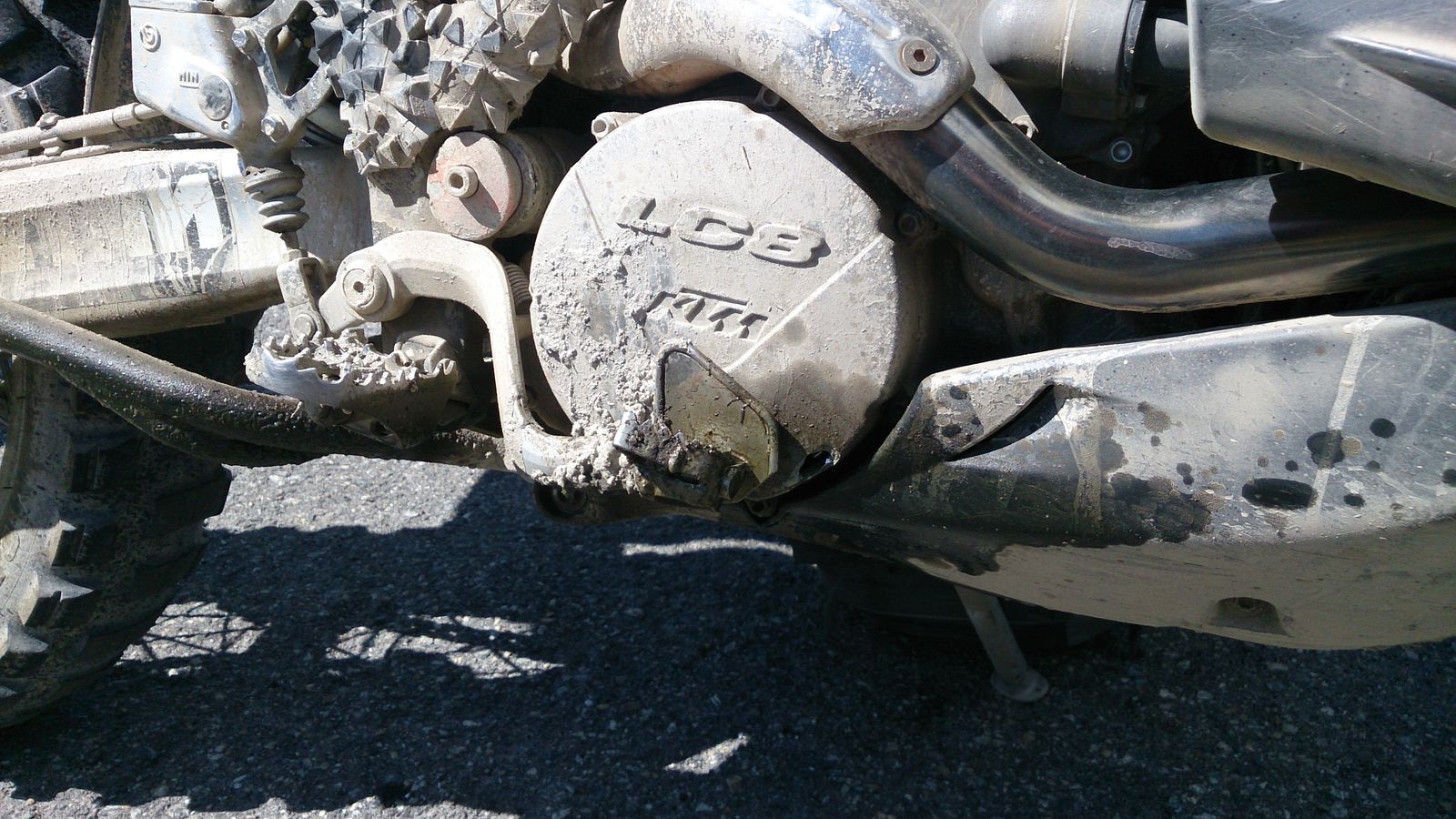

Vor der fahrerischen Vorgeschichte haben hier viele großen Respekt. Das ist ganz weit über meinem Niveau. Das meine ich Ernst, daher auch keine Smileys.
Unsere Erfahrungen beim rumnudeln auf Schotterpisten sind aber in Sachen Schutzbedarf Motor eben andere....
Im Fall des Bildes hat es zwar den Seitendeckel getroffen...als Beispiel taugt es glaube trotzdem.
Bilder von durchschlagenen Serienmotorschützern, deformierten Ölleitungen und eingerissenen Schweissnähten selbst bei BlackDog (vor Einführung der Zusatzabstützung) gibt es aber genügend.

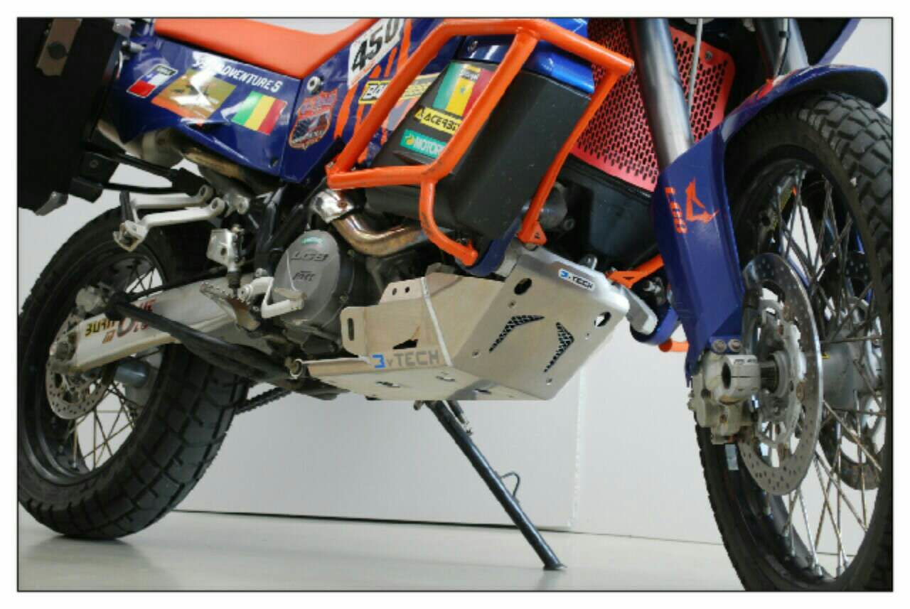

BeitragVerfasst am : Di, 16. März 2021, 8:59    Titel: My Tech Motoorschutz abzugeben Antworten mit Zitat
Macht einfach mal ein Angebot
Der Motorschutz wurde nachträglich von mir schwarz Kunststoffbeschittet
