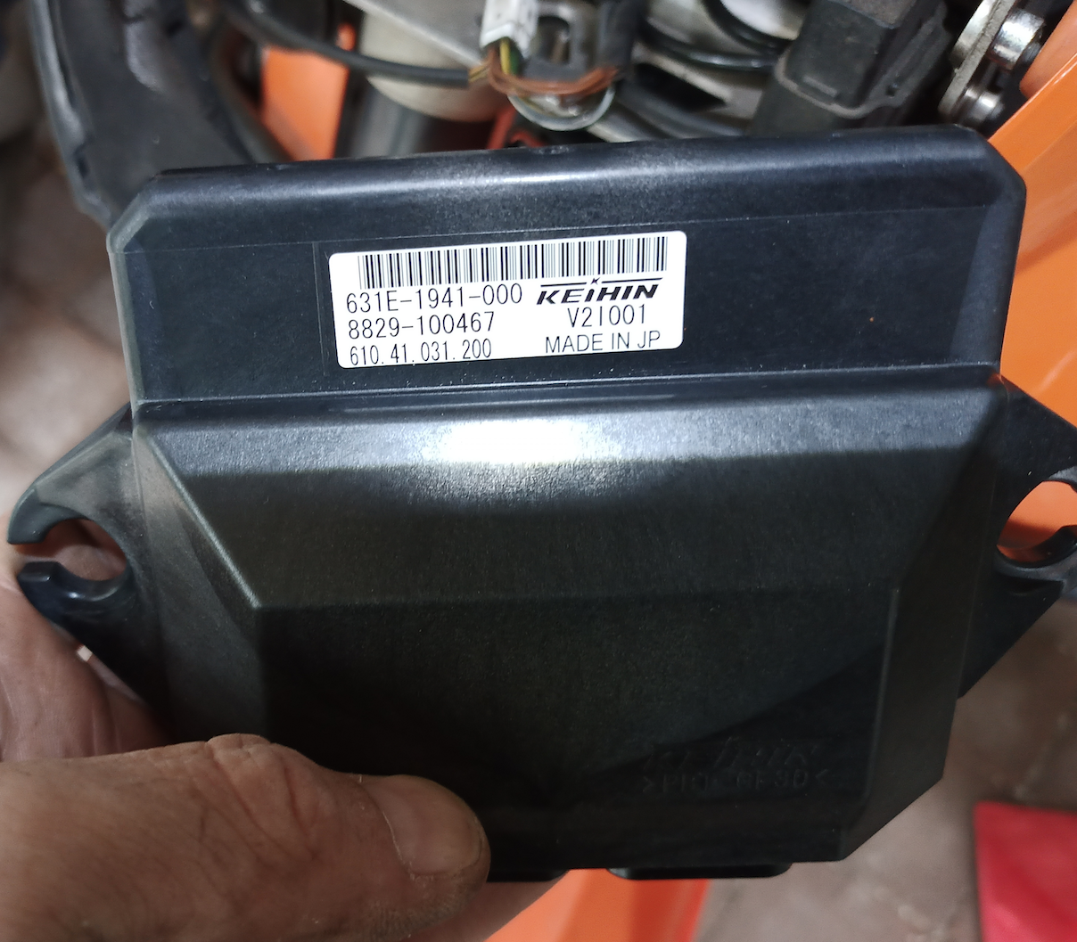

Ich habe eine ECU Software, welche auf die -200 ECU geladen werden kann und sich damit die WFS (Immo-Off) ausschalten lässt. Es hat nix mit der Alarmanlage (Zusatz-Feature) zu tun.
Ich habe die SW ca. 300km auf meiner 2010 Adventure getestet und konnte keinen erheblichen Nachteil gegenüber meiner orginal ECU feststellen.

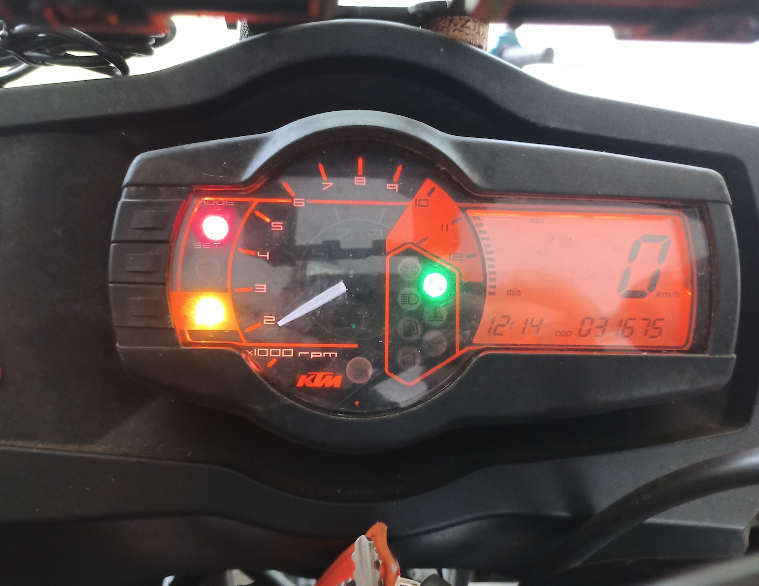

Was jedoch Aufgetreten ist:
- Die rote LED (Schloßsymbol) blinkt im Rhytmus 3-1 wähend der Fahrt:
31 - Fehlfunktion: Verschlüsselungsabfrage von der EFI Steuereinheit (ECU) an die Wegfahrsperrensteuereinheit
- TUNEECU: Manchmal stoppt die Verbindung zur ECU und der Computer oder TUNEECU muss neu gestartet werden.
