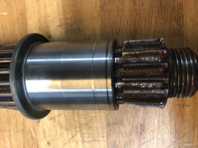

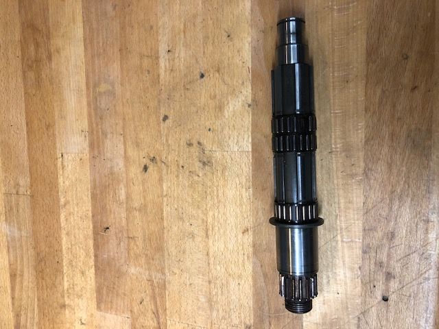

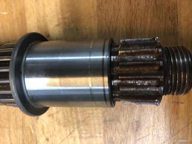

BeitragVerfasst am : Do, 22. Okt 2020, 17:22    Titel: Antworten mit Zitat
Hallo zusammen,
so sieht das Teil aus wenn es raus ist (ADV 990 R).
