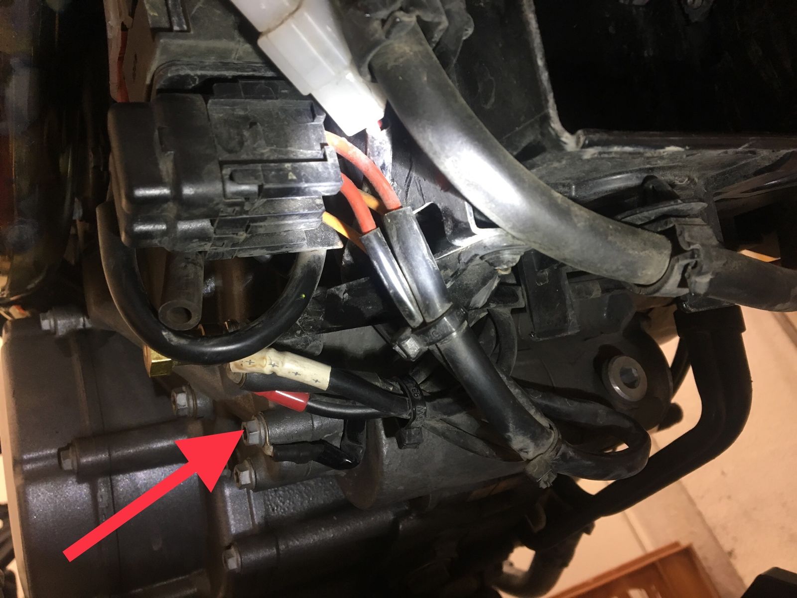

BeitragVerfasst am : Sa, 28. Nov 2020, 21:46    Titel: Masseanschluss - Wohin geht das Kabel? Antworten mit Zitat
weiss jemand, wohin das schwarze Massekabel führt, das links neben dem Startrelais mit einer 8-ter Schraube über einen Kabelschuh an das Motorgehäuse angeschraubt ist?
Laut Reparaturanleitung soll es der Masseanschluss des Spannungsreglers sein, diesen Anschluss gibt es aber im Stromlaufplan nicht.
Hintergrund: Der Kabelschuh von diesem Kabel hat eine gute elektrische Verbindung zum Minuspol vom Batterieanschlusskabel (0 Ohm gemessen), aber der Kontakt vom Kabelschuh zum Motorgehäuse war sehr schlecht. Optisch sah die Verbindung gut aus, nach Reinigung ist jetzt auch die elektrische Verbindung ok.
Ich wüsste gerne, wohin dieses Massekabel führt?
Es verschwindet in einem Kabelbaum hinter dem Batteriefach.
Habe dieses Problem beim Austausch meiner Batterie entdeckt, da ich Startprobleme hatte.

da kein bild; nehme ich an dass es das massekabel des reglers ist; wird einfach wie schon geschreiben am motorgehause/kupplungsdeckel mitgeschraubt;
vom regeler gehen drei kabel weg und eins davon ist dieses m-kabel;

BeitragVerfasst am : Sa, 5. Dez 2020, 14:12    Titel: Antworten mit Zitat
Hallo v2lover,
danke für Deine Hilfe.
Der Masseanschluss vom Regler geht lt. Schaltplan über 2 grüne Kabel, diese kann ich bei mir auch finden. D.h. das passt nicht ganz zu dem schwarzen Massekabel am Gehäuse mit den Kontaktproblemen(siehe Foto), es sei denn, die 2 grünen Kabel vom Regler werden irgendwo hinter dem Batteriekasten zu dem schwarzen Kabel umkonfektioniert.

BeitragVerfasst am : Sa, 5. Dez 2020, 16:00    Titel: Antworten mit Zitat
In der Tat, die beiden grünen Kabel vom Regler werden zu dem schwarzen Massekabel, dass neben dem Startrelais ans Gehäuse geschraubt wird (hab's auch an anderer Stelle hier im Forum gefunden).
Der Anschluss hatte einen schlechten Kontakt, so dass die Batterie nicht mehr ordentlich geladen wurde.
Problem gelöst, Danke.
