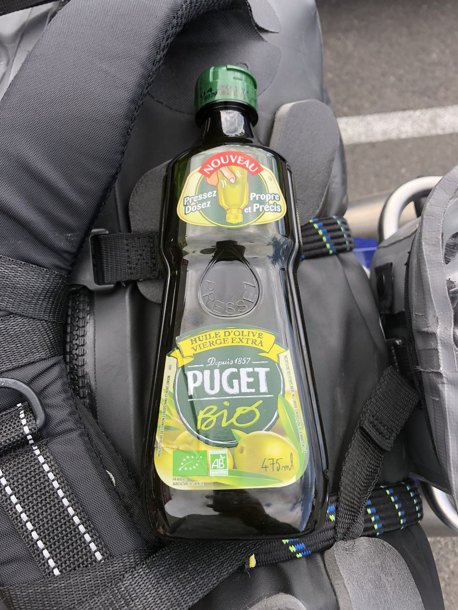

Ist mir übrigens gerade kürzlich in Frankreich passiert.
Ich habe die Olivenöl Methode angewendet. Funktioniert zur Not gut und greift nicht die Dichtungen an.
Und das Olivenöl gab es in einer praktischen Spenderflasche Smile
Also, Reparatursatz ist meist nicht nötig. Wenn die Gummidichtung noch gut aussieht dann einfach Reinigen.
