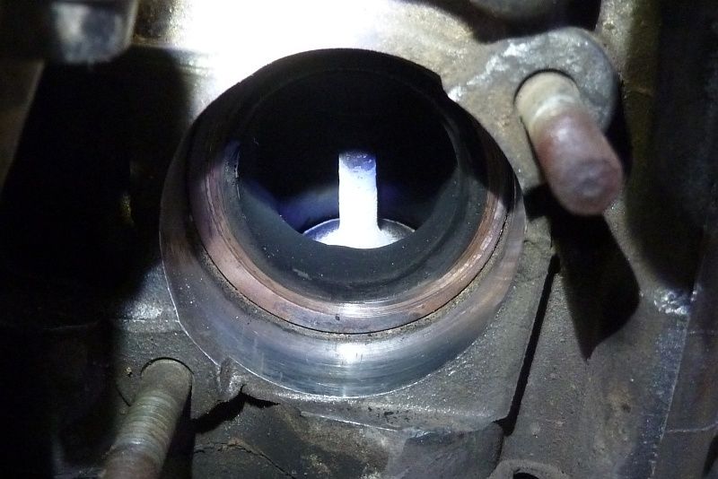

so mal ein Update, ich habe jetzt mal die Kleine auseinander genommen.
Zum Basteln ist sie wirklich schön zusammengebaut, zwar teilweise irgendwie komisch aber nachvollziehbar.
Ich habe jetzt mal noch keinen Wechsel gemacht sondern, den Ausgleichsbehälter sauber gemacht und das Wasser abgelassen.
Die Flüssigkeit im Kreislauf war sehr sauber. Ergo gehe ich mal davon aus das es ein alter Schaden war und durch das durchkochen alte Ölreste noch gelöst wurden. Ich schaue hier mal weiter.
Leider ist mir noch was aufgefallen. Als ich den Auspuff abgebaut habe konnte ich die vorderen Auslassventile sehen. Sie haben eine sehr weiße Schicht.
Das bedeutet wahrscheinlich das Sie zu mager läuft oder ? Oder kann das dann Ölrückstände sein.
Derzeit hat sie aber keinen Ölverbrauch
Hab mal ein Bild als Anhang dabei

Hey Jungs weiss wirklich keiner Bescheid warum die Ventile so weiss sind ?
LG

[quote="frankythereal @ So, 12. Aug 2018, 21:21"...Als ich den Auspuff abgebaut habe konnte ich die vorderen Auslassventile sehen. Sie haben eine sehr weiße Schicht.
Das bedeutet wahrscheinlich das Sie zu mager läuft oder ? Oder kann das dann Ölrückstände sein...
Franky[/quote]
Hallo Franky,
eine weiße bis graue Verfärbung an den Auslaßventilen ist normal. Das ist vergleichbar mit dem Kerzenbild. Früher - bei verbleitem Sprit - sollte es graubraun bis rehbraun sein. Nachteil ist, daß man jetzt einen Magerlauf nicht mehr so einfach an der Färbung der Ablagerungen an Auslaßventilen oder Zündkerzen erkennen kann. Bei der 950er würdest Du einen Magerlauf merken an Auspuffpatschen (mehr als das bekannte Bollern) im Schiebebetrieb, rauem Motorlauf mit schlagartigem Leistungseinsatz, unruhiger Leerlaufdrehzahl usw.
Bei serienmäßiger Bedüsung der Vergaser und einer dichten, konformen Abgasanlage brauchst Du Dir keine Sorgen zu machen.
Hakim

Danke Hakim, dann ist ja alles gut. Naja mit dem Patschen. Wenn man gas weg nimmt bollert sie aber hat kein übermäßiges platschen.
