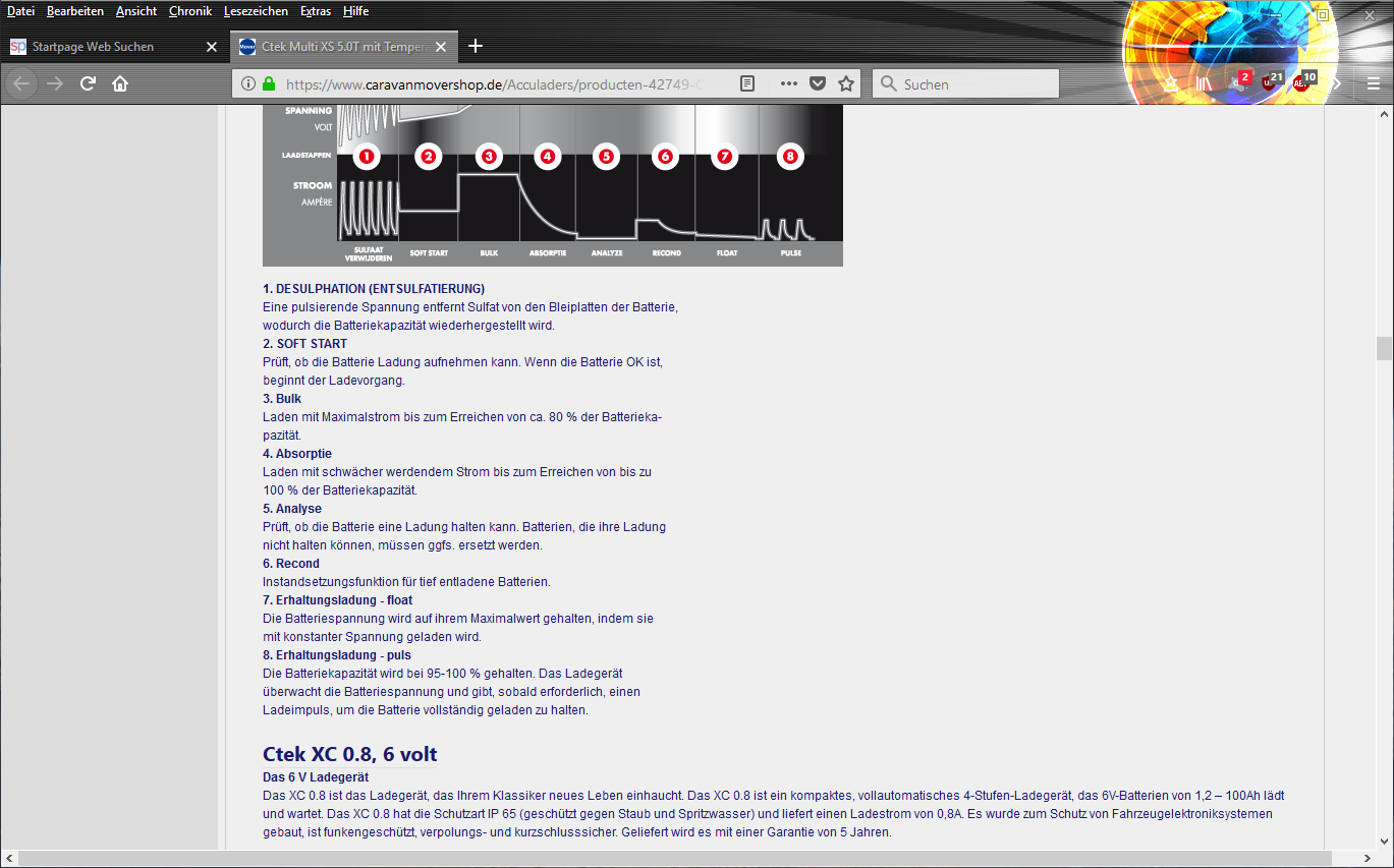

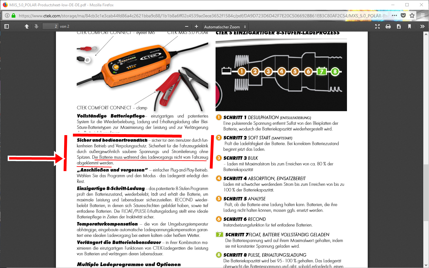

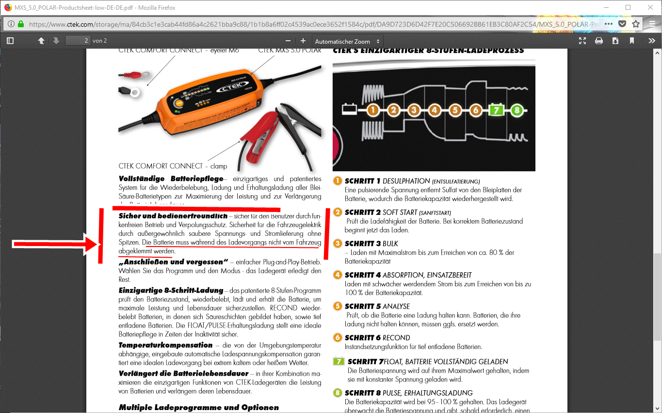

Schwierig im Netz was zu finden, das beweist, das während der Sulfatisierung eine so hohe Spannung im Ausgang der Ladegeräte in den Spitzen entsteht, die einer Fahrzeugelektronik schaden kann/ könnte, die die Schutzbarrieren der Steuerung überwindet, oder andere elektronische Bauteile im Fahrzeug zerstören könnte, wie z.B. in einem Laderegler. Im Gegenteil......es wird, gerade von CTEK-Seite und anderen beschrieben, des öfteren (!), das man die Batterie zum Laden nicht abklemmen muß. Das heißt für mich eigentlich, das Gerät muß die Spannungen erkennen, selbstredend auch die höheren beim Entsulfatisieren und stuft sie als nicht destruktiv ein. Warum sollte CTEK und andere sonst riskieren, auf ihre Beschreibungen hin, Anklagen wegen geschrotteten Steuerungen zu bekommen? Das erscheint mir nicht logisch!
Was noch dazu kommt, der aller-erste Prozess, nachdem man ein intelligentes Ladegerät angeschlossen hat, ist eine Entsulfatisierung....erst dann setzt Ladung ein (siehe Anhang).....man kann diesem Prozess beim Laden quasi nicht aus dem Weg gehen. Frage bliebe........klemmt man den Minus an der Batterie ab, so wie es KTM beim Laden mit ihrem Ladegerät empfiehlt (siehe Anhang), oder traut man der Firma CTEK und den anderen.......?

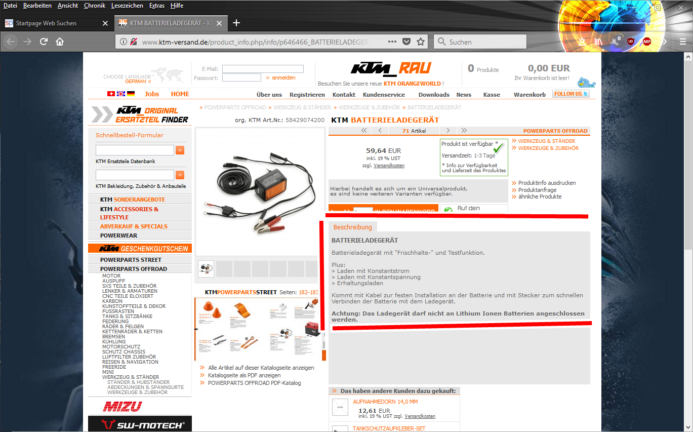

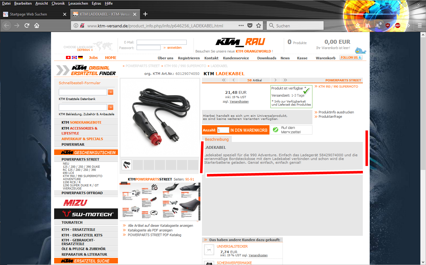

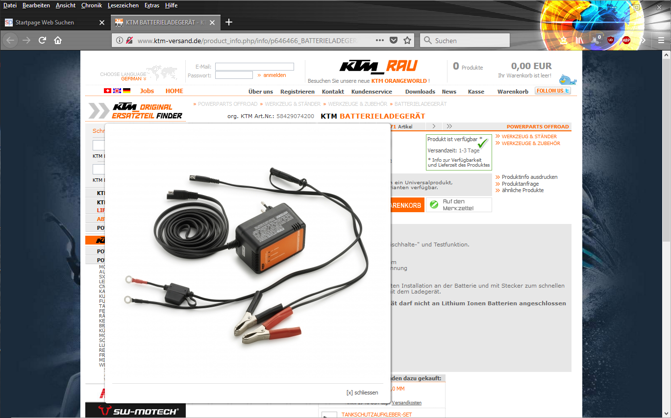

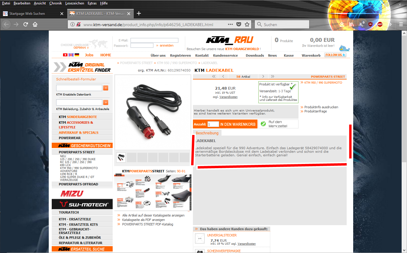

So....also das KTM-Ladegerät scheint keinen Entsulfatisierungs-Modus zu haben, siehe Anhang. Nur Erhaltungsladung und dazu braucht man keine Entsulfatisierung. Lustig aber trotzdem, dass sie ein Kabel für die Bordsteckdose anbieten, zum Laden. Zwar für die 990ig, aber die hat ja auch eine EFI und unterliegt den selben physikalischen Gesetzen wie eine 1190ig oder eine 1290ig. Heißt, die Bord-Steckdose hat eine ähnliche Verbindung zur Batterie und ggf. auch auf das Steuergerät. ABER: möglicherweise keine hohen Entsulfatisierungs-Spannungen...... unsure , da kein Modus vorhanden. Dann aber, warum die Empfehlung den Minus beim Laden der Batterie abzuklemmen....nicht gerade logisch, denke ich.... Wink

Das KTM Ladegerät sieht aus wie das billigste Ding von LOUIS ( also nur Erhaltungsladung ).

Es ändert zwar nichts an der Diskussion, aber ich habe mit meinem CTEK, welches wie von Kretabiker richtig beschrieben, am Anfang immer eine kurze Entsulphatierungsphase durchläuft, immer über den CTEK-Stecker bei eingebauter Batterie geladen.
Der Stecker (eigentlich Steckdose) ist direkt an den Batteriepolen angeschlossen. Seit vielen Jahren ohne Probleme, aber vielleicht hatte ich nur Glück.
Das Argument, daß CTEK das Laden bei eingebauter Batterie empfiehlt, ist natürlich einleuchtend. Welcher Hersteller macht so etwas schon, wenn Klagen drohen würden?
Andererseits hatte ich vor kurzem Kontakt zu denen, weil ich auf einen Fehler in der Beschreibung und am Gerät aufmerksam machen wollte. Sie sicherten zu, das in der nächsten Serie zu ändern. Schonmal gut, aber was ist mit denen, die ihr jetziges Gerät unter den Bedingungen weiterbenutzen und ihre Batterien kaputt machen? Ich habe nicht weiter gefragt. Rolling Eyes Rückrufaktion ist wohl nicht zu erwarten.
Bin von CTEK etwas entäuscht, obwohl das LG seit Jahren gut funktioniert.
