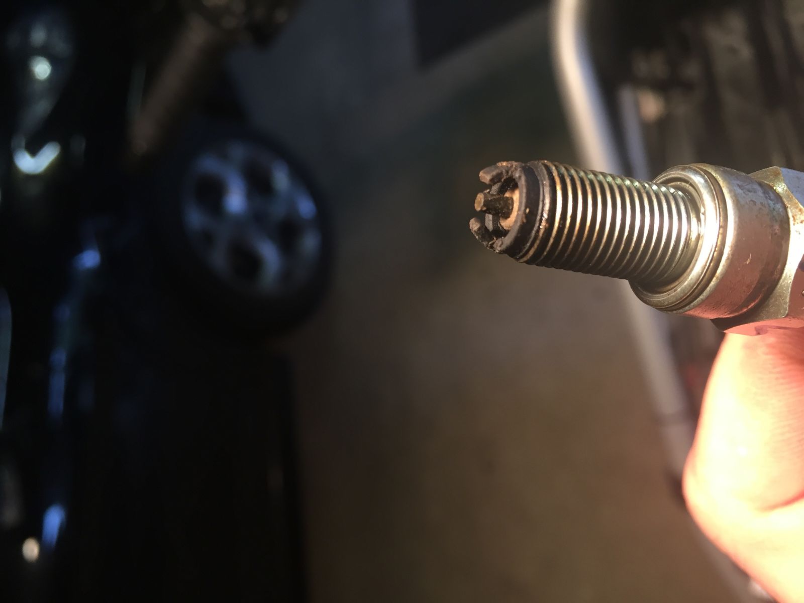

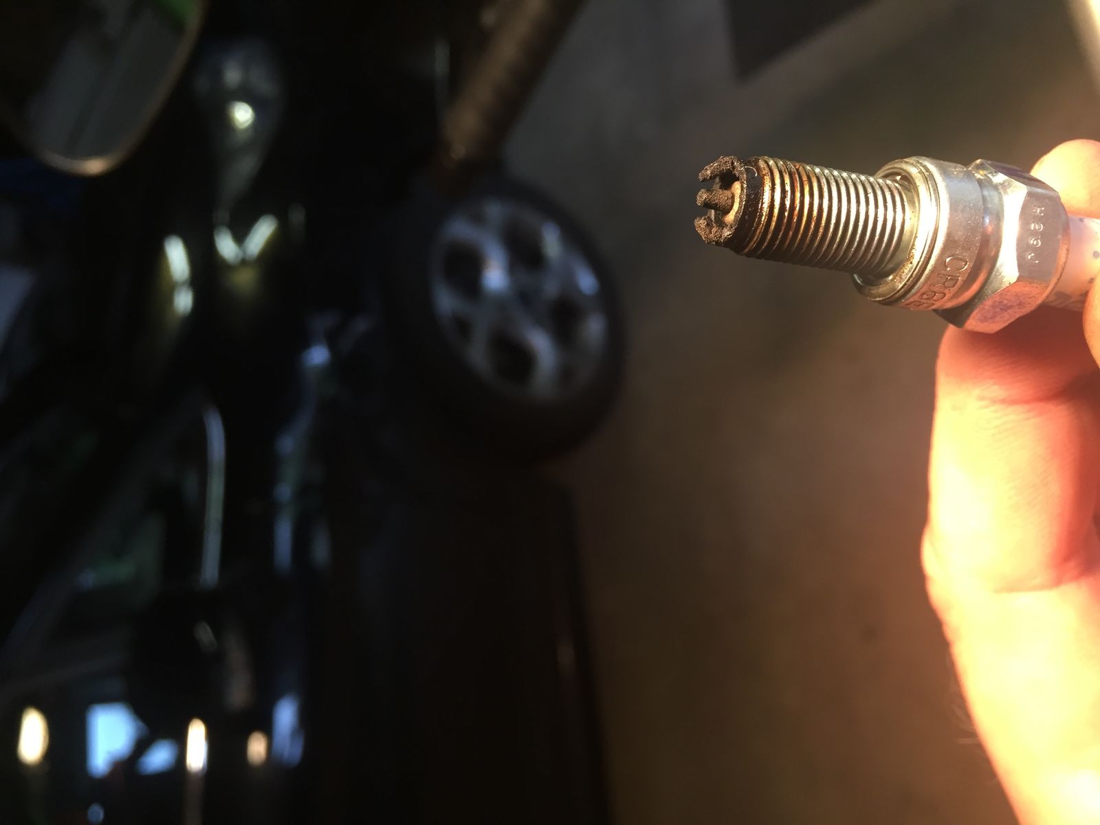

Zündkerze: Sehen ziemlich rußig aus, besonders hinten. Werde mal ein Foto reinstellen.

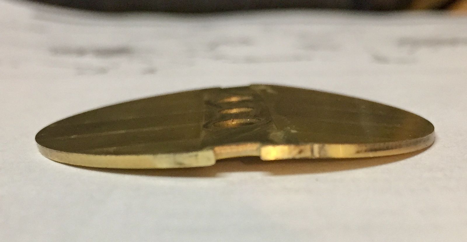

Kannst du dir denn vorstellen dass die Rückschläge beim Startabbruch durch den ausgelutschten Drehmomentbegrenzer als Ursache in Frage kommt?
Verbogene Drosselklappe
 Dateigröße:  99 KB
 Angeschaut:  524 mal
Vorne
 Dateigröße:  93.83 KB
 Angeschaut:  504 mal
Hinten
 Dateigröße:  93.39 KB
 Angeschaut:  574 mal

Miami @ Sa, 21. Okt 2017, 14:33 hat folgendes geschrieben:
sicher ist dieser Zusammenhang schon aus Deinen vorigen Beschreibungen nachvollziehbar. Wenn der Starter nicht ordentlich durchzieht, und der Motor steht gerade ungünstig, kann die KW kurz rückwärts drehen. Der Druck der Zündung im falschen Zeitpunkt - also bei leicht geöffneten Einlaßventilen, reicht dann aus, um einen Vergaser komplett aus dem Ansaugstutzen herauszuschießen. Oder eben eine Drosselklappe zu verbiegen. Dazu kommen die schlechten Zündkerzen. Wie lange sind die schon drin? Beide sind stark abgebrannt und viel zu dunkel. Beim heutigen, bleifreien Benzin sollte das Kerzenbild eher hellgrau denn rehbraun sein - und schon garnicht so dunkel wie hier. Laufen Deine Vergaser zu fett? Ggfls. Einstellung des Leerlaufgemischs prüfen (2,25 Umdrehungen offen an beiden), Düsennadel prüfen ob ausgeschlagen durch Vibrationen. Luftfilter ist sauber?

Ich weiß leider nicht wie alt die Zündkerzen sind. Hab die Maschine vor 3 Monaten gekauft und der Vorbeitzer wusste es nicht. Also vermutlich alt🙈 Kommt man ja auch echt bescheiden ran.
Da sich die Drosselklappe leicht ausbauen und richten lies werde ich nun den alten Vergaser wieder einbauen. Hab ihn grad komplett zerlegt.

Danke Hakim und v2Lover,
Maschine läuft wieder und besser als vorher.
Habe die 160'er Düse aus dem anderen Vergaser übernommen so dass ich jetzt vorne & hinten 160 habe.
Die Vergaser liessen sich wirklich sehr einfach synchronisieren. Das leichte Konstantfahrruckeln das vorher da war ist jetzt komplett weg. wub
