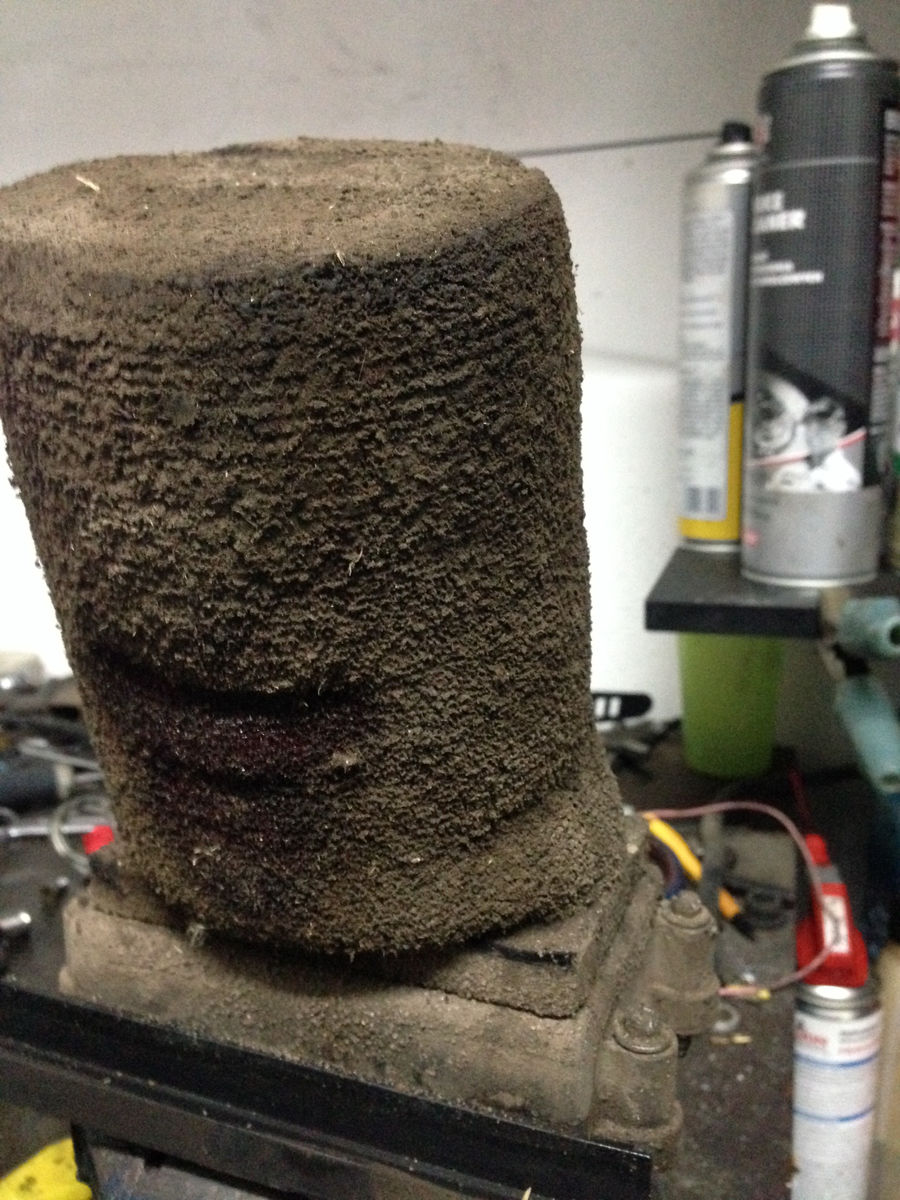

Ich kann dir den Vorfilter empfehlen. Damit haelt der Papierfilter ein paar Jahre. Gibt es, glaube ich, beim offroad-kontor (Yenzee).

BeitragVerfasst am : Di, 19. Jun 2018, 18:06    Titel: Antworten mit Zitat
N´abend,
so, jetzt habe ich meinen Frust von gestern Nacht etwas überwunden.
Der Vorfilter ist sicher ne gute Idee. In meinem Fall hätte es aber nix genutzt, da das Öl über den Motorentlüftungsschlauch in den Lufi-Kasten getreten ist.
Die Qualmentwicklung über den Auspuff kam dadurch Zustande, dass die Öltropfen direkt in den Vergaser getropft sind und dann verbrannt wurden.
Mein erster Verdacht mit durchgebrannter Kopfdichtung hat sich also nicht bestätigt.
Habe gestern den Generatordeckel abgenommen und den Übeltäter lokalisiert.
Siri wird jetzt ersetzt und dann sollte der Ölaustritt am Schlauch Geschichte sein. Wenn nicht, werde ich mir Gedanken machen, das Öl in einem separaten Behälter aufzufangen und diesen gelegentlich zu leeren.
Dann hält der Papierfilter auch etwas länger Cool
