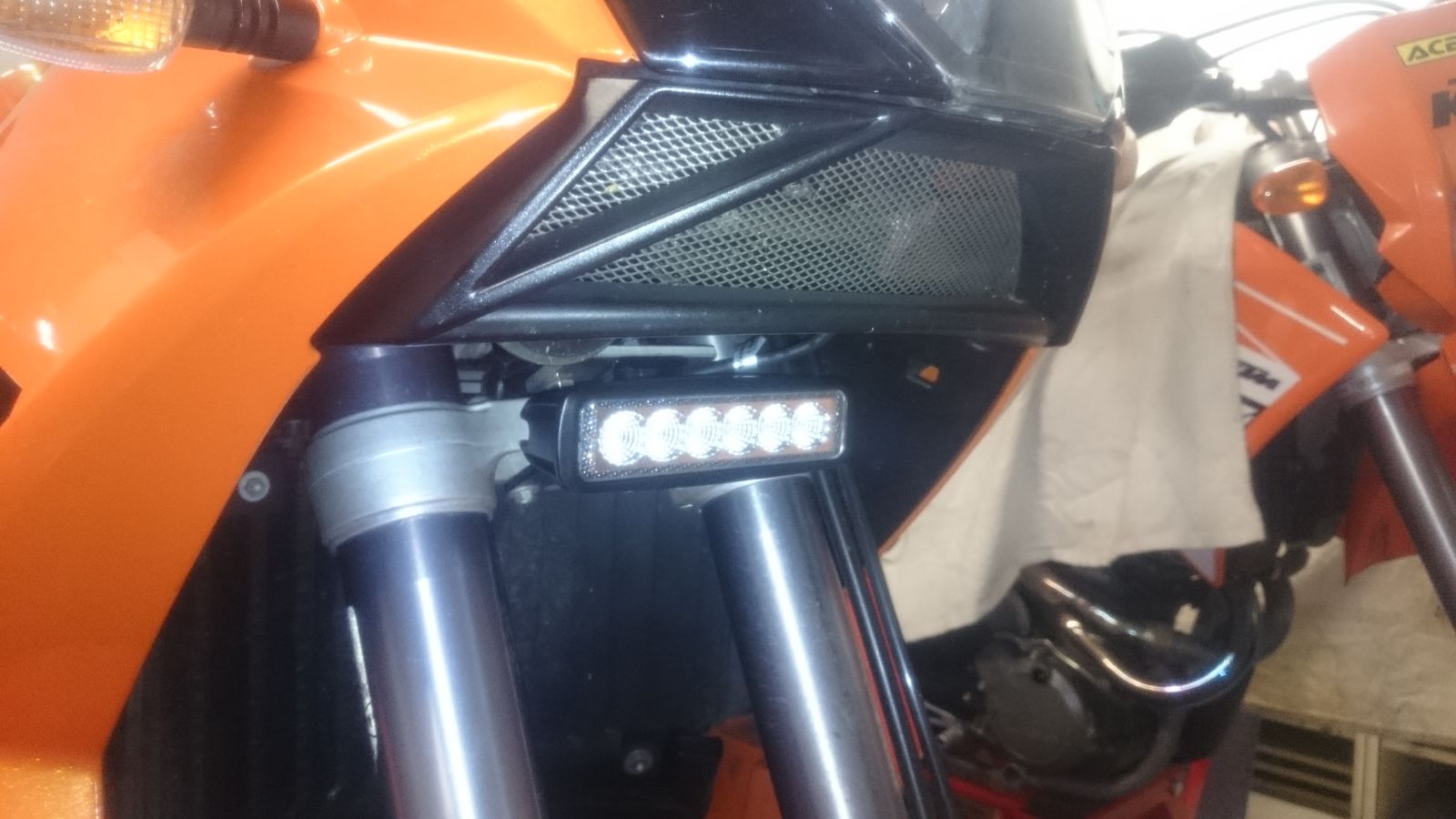

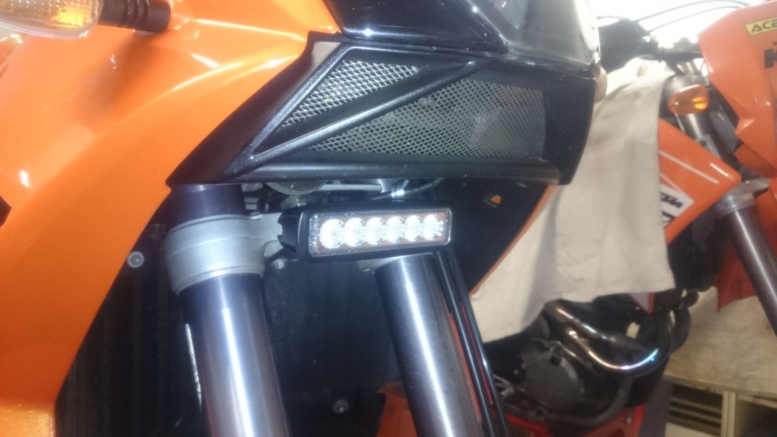

Hatte heute langweilig und habe ein LED Teil ähnlich dem von Atze wo mal übrig geblieben ist (neu und ungebraucht, 18W, 1400 Lumen - Wer's glaubt wir selig Mr. Green ) an die 950er angebaut und zwar so das es mitlenkt quasi als Kurvenlicht und damit ich bei Tag besser gesehen werde.
Sobald ich mal im dunkeln gefahren bin werde ich einen Erfahrungsbericht schreiben.

Vorsicht, bei vollem Einfedern wird das hässlich unsure
Gruß,
Goran

BeitragVerfasst am : Mo, 22. Jan 2018, 20:17    Titel: Antworten mit Zitat
Das Foto ist nicht der Letztstand sondern die erste Anprobe. Das ganze Teil habe ich danach nochmals 25mm höher gesetzt damit nichts passieren kann.
Trotzdem Danke für den Hinweis.
Gruss Guntram

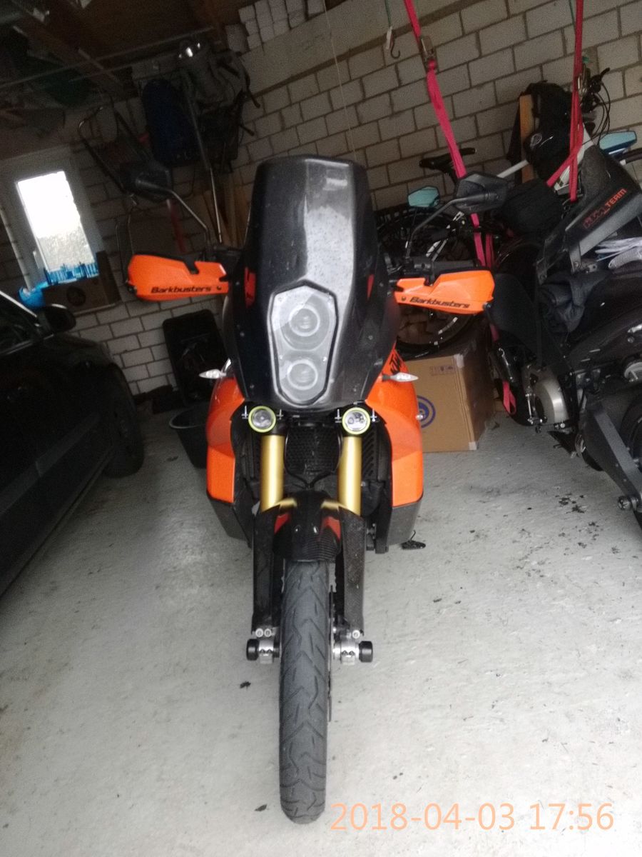

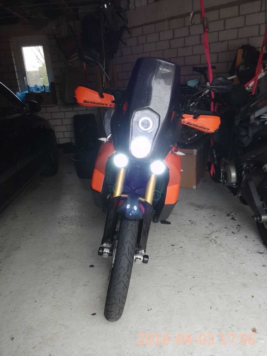

BeitragVerfasst am : Di, 3. Apr 2018, 19:11    Titel: LED Lampen nicht TÜV konform Antworten mit Zitat
Habe noch welche im Angebot
 Dateigröße:  154.38 KB
 Angeschaut:  613 mal
 Dateigröße:  164.35 KB
 Angeschaut:  609 mal
