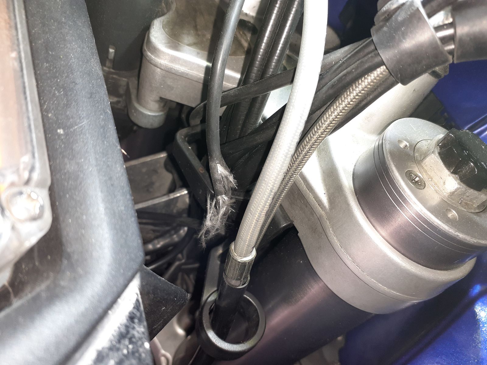

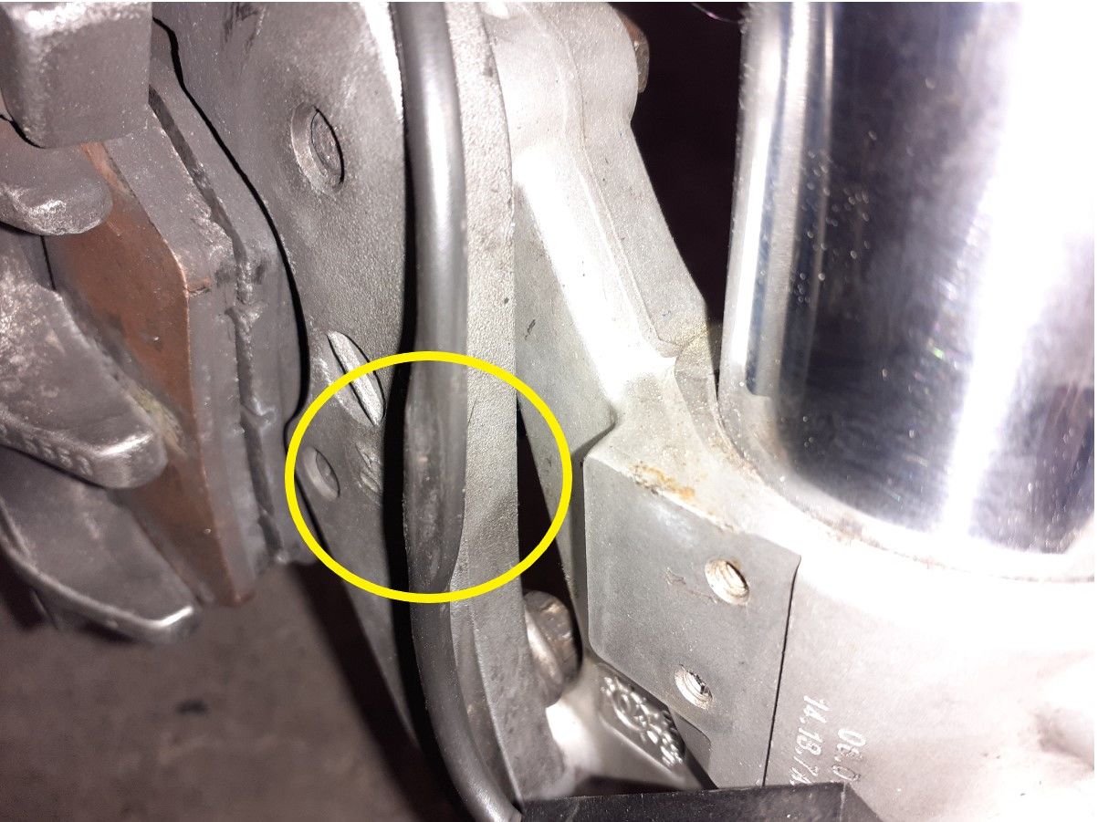

Fehler gefunden, neuen Fehler entdeckt
Die einzelnen Teile zum Tachokabel gibt es nicht mehr, wenn man aber weiss
das sich das Kabel Tachogeber nennt, kann man es bestellen.
Gefunden habe ich den Fehler dank einer Diskussion im ktmforum.eu
Ich denke das springen der Geschwindigkeitsanzeige 0 - 236 bei konstanter
Fahrt ist typisch für eine Kabelfehler. Leider war der Fehler nicht im Lenkkopfereich.
Dafür habe ich dort ein durchgescheuertes Kabel für die Griffheizung gefunden,
hätte ich wohl erst im Herbst bemerkt ...
