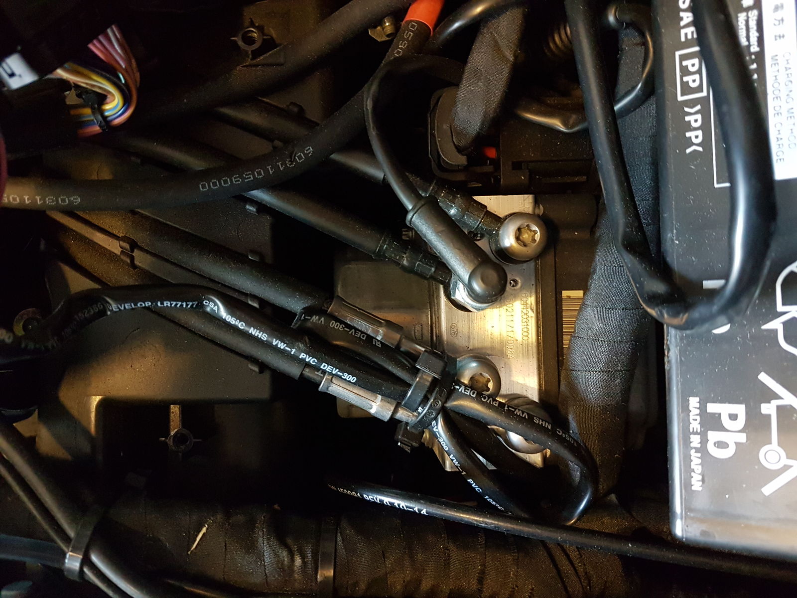

BeitragVerfasst am : Do, 8. Dez 2016, 13:50    Titel: Antworten mit Zitat
Bei meiner sah es so aus.

BeitragVerfasst am : Do, 8. Dez 2016, 15:59    Titel: Antworten mit Zitat
ohmy .......wer macht sowas denn wacko ???? Orginal so gewesen?....kann mir kaum vorstellen das sowas aus dem Werk kommt....................

BeitragVerfasst am : Do, 8. Dez 2016, 22:06    Titel: Antworten mit Zitat
Ich war da unten noch nie zu Gange. Die Kabelverlegung sah allgemein sagen wir mal "improvisiert" aus. Der Kabelstrang rechts unterhalb der Batterie sah aus meiner Sicht auch etwas zu nah am ABS Modul verlegt aus. Hier hätte ich mir eine Scheuerstelle auch vorstellen können.
