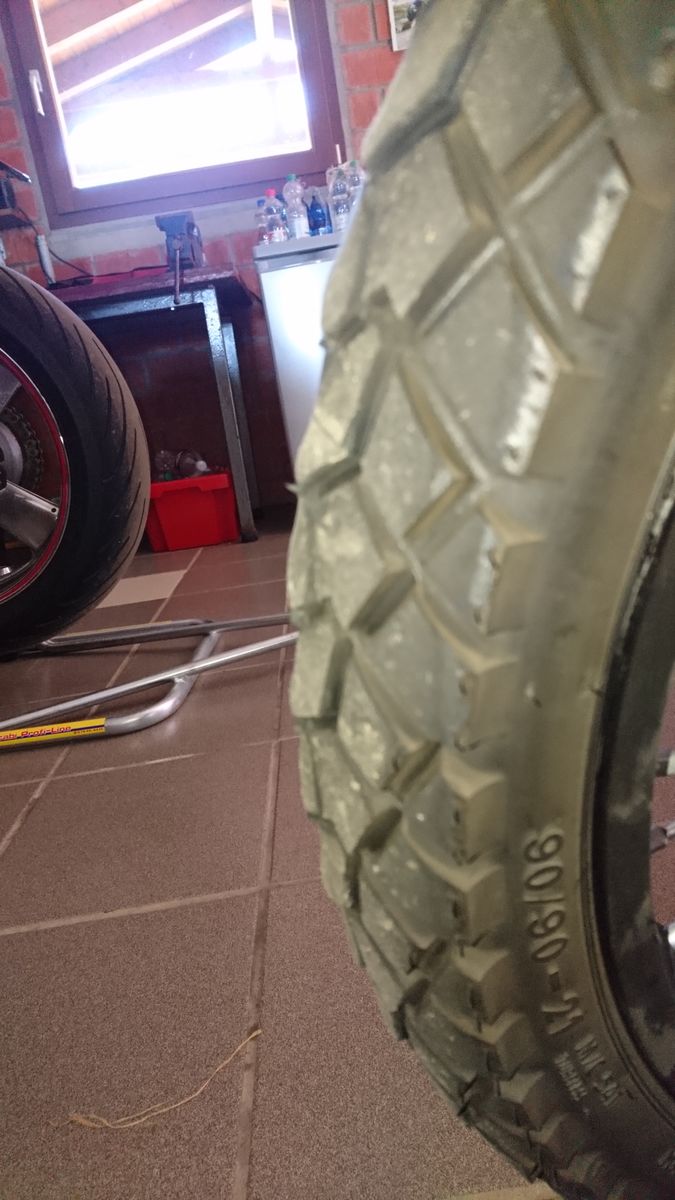

BeitragVerfasst am : Sa, 24. Jun 2017, 9:31    Titel: Sägezahn TKC 70 Antworten mit Zitat
Sägezahn am TKC 70....
Am TKC 80 war das noch viel heftiger!
Deshalb:Mein Reifen für die 990@!

BeitragVerfasst am : Sa, 24. Jun 2017, 9:54    Titel: Antworten mit Zitat
Sägezahn hat eigentlich jeder (Pseudo)-Stoppler auf einer Großenduro, oder?
Der Weg ist das Ziel!
PlumpsOffline
Anmeldungsdatum: 23.12.2013
Beiträge insgesamt: 726
 →  84.000 km
 →  63.000 km
BeitragVerfasst am : Sa, 24. Jun 2017, 10:07    Titel: Antworten mit Zitat
Wolfgang.A @ Sa, 24. Jun 2017, 9:54 hat folgendes geschrieben:
naja..ausser du pumpst mit 12 bar auf und bremst nicht mehr..
