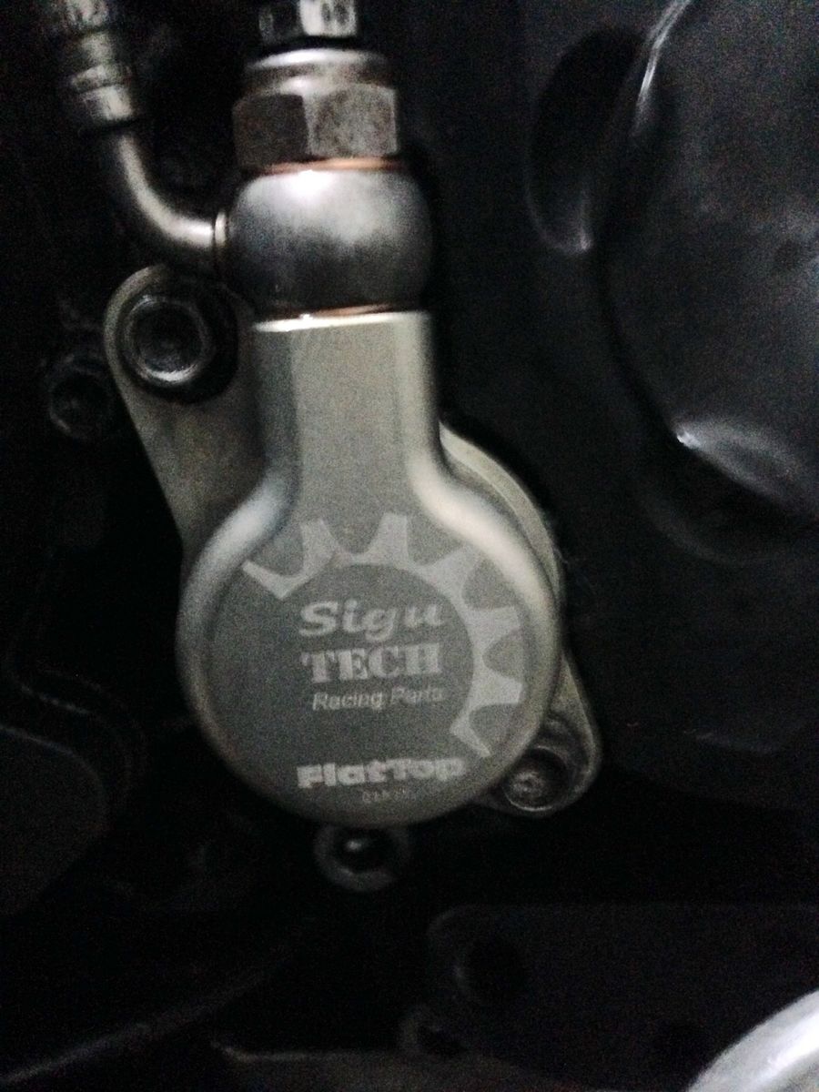

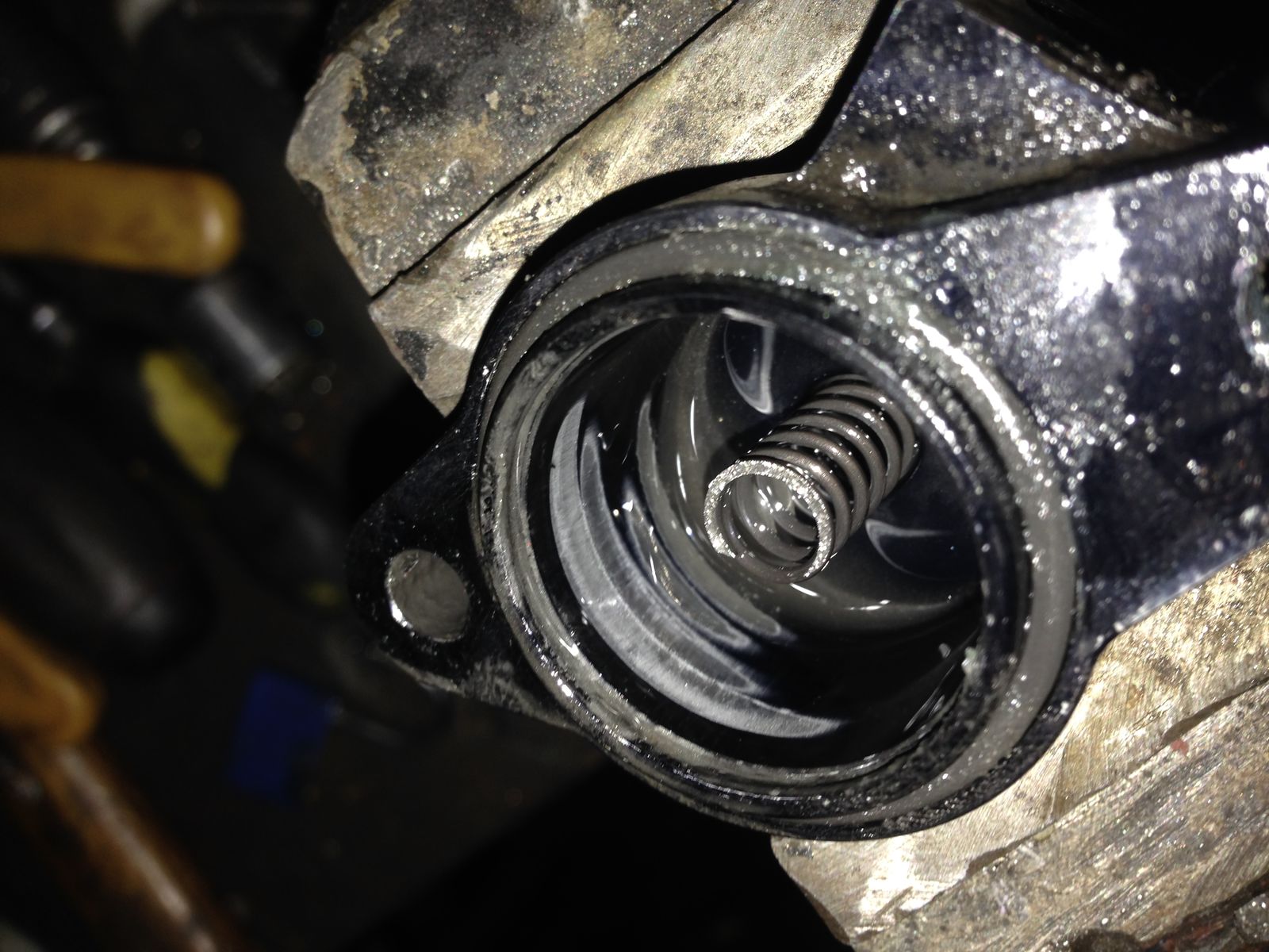

Here we go Smile
der Flat
 Dateigröße:  138.62 KB
 Angeschaut:  678 mal
und der alte
 Dateigröße:  258.32 KB
 Angeschaut:  682 mal

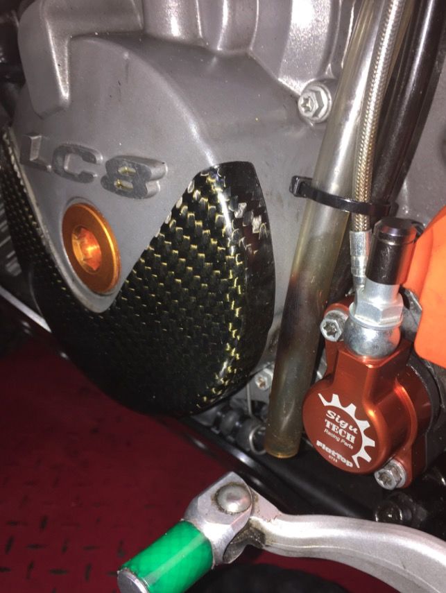

Heute mal den Sigutech Flat Top installiert ...
Erster Eindruck: Schöner Druckpunkt !
 Dateigröße:  34.55 KB
 Angeschaut:  16578 mal
 Dateigröße:  48.69 KB
 Dateigröße:  54.36 KB
 Dateigröße:  37.02 KB

So,
erste Fahrt gemacht und begeistert: kuppelt butterweich wub
So kann die Saison 2020 gerne starten Smile
