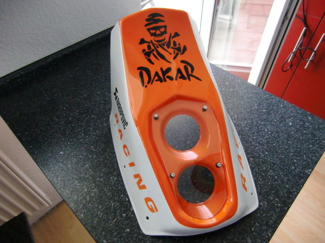

BeitragVerfasst am : Do, 11. Aug 2016, 20:17    Titel: Antworten mit Zitat
Wer mal selber was lackieren will kann das gut bei der Frontmaske ausprobieren!Es gibt sehr gute 2K Spraydosen also Lack mit Härter ein ganzes Motorrad kann man damit zwar nicht lackieren aber für ein kleines Teil geht das schon mal!Bei dieser Zweifarbenlackierung immer zuerst weiß lackieren dann abkleben und dann erst orange!Macht man es umgekehrt deckt weiß sehr schlecht orange ab !!!Wenn man über beide Farben noch Klarlack macht und ihn poliert ergibt das eine schöne Fläche ohne spürbare Kanten sowas ist dann Endstufe nicken

Hanne990Offline
Anmeldungsdatum: 21.03.2006
Beiträge insgesamt: 1302
 →  31.000 km
BeitragVerfasst am : Do, 11. Aug 2016, 20:33    Titel: Antworten mit Zitat
haste fein gemacht ... Respekt
