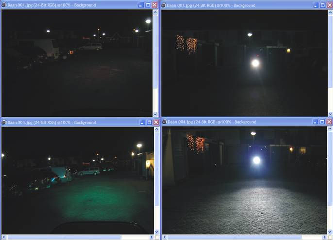

Hallo!
Bilden oben ist original halogeen Sad
Bilden unter ist Xenon wub
Schon viele test km damit gemacht functioniert wunderbar
Groet Daan

WestfaleOffline
Anmeldungsdatum: 04.03.2005
Beiträge insgesamt: 126
BeitragVerfasst am : So, 29. Jan 2006, 10:36    Titel: Antworten mit Zitat
Hey Daan, die Arbeit hat sich ja wirklich gelohnt, das ist ein Abblendlicht.
Wo kann man denn das Xenonlicht kaufen und was kostet das ?
Will ich auch haben wub
Gruß Thomas
DaanOffline
Anmeldungsdatum: 18.06.2003
Beiträge insgesamt: 136
BeitragVerfasst am : So, 29. Jan 2006, 10:53    Titel: Antworten mit Zitat
Westfale @ So, 29. Jan 2006, 9:36 hat folgendes geschrieben:
Gruß Thomas
Ha Thomas!
War ein sammelbestellung auf hollandische forum (sehe link hier oben).
KTMManiac hat kits fur auto gekauft, und diese halbe gemacht,
(also 1 autokit ist 2 motokits).
Hat uns etwa von 150 euro fur 1 LC8 gekostet wub
