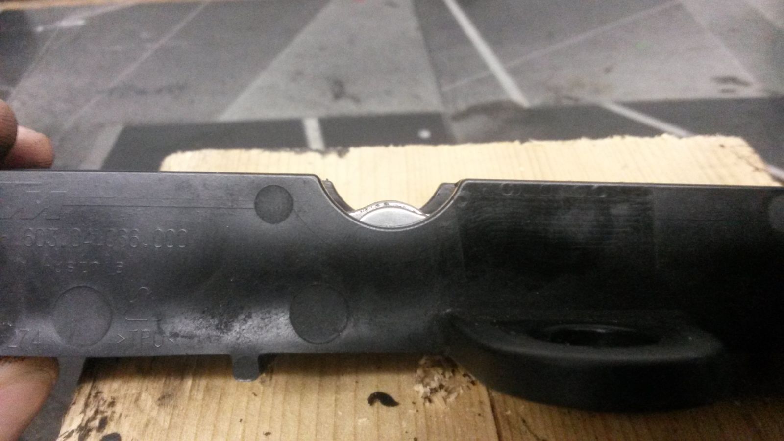

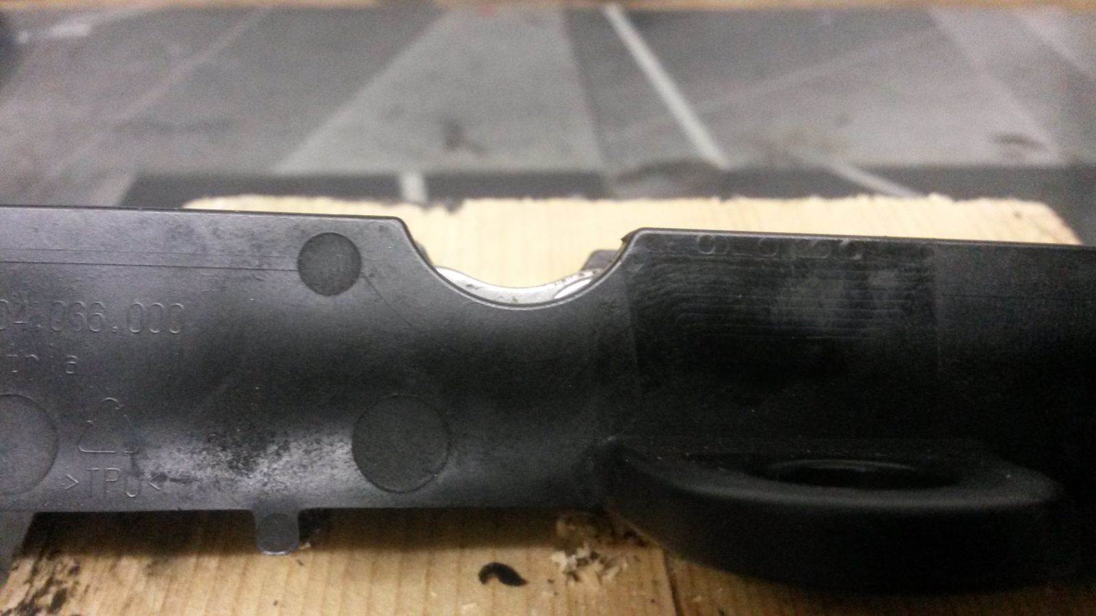

BeitragVerfasst am : Sa, 2. Feb 2019, 10:04    Titel: Antworten mit Zitat
Habe mir den Spass erlaubt die 30.000km alte Schiene zu vermessen, es war überall noch 4-5mm Material bevor die Schiene durch ist, einzig ganz vorne beim Ritzel gibt es eine Stelle wo auf der Unterseite ein kleine Ausnehmung hat, dort war noch 2,5mm Material. Aber auch hier kann ich Entwarnung geben da es gesamt noch 5mm bis zur Schwinge sind.
Wenn bei der Kontrollstelle keine Kette mehr sichtbar ist dann brennt der Hut
