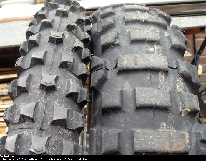

So mal zuruck zum thema: Deserts auf originalfelge mein LC8
Also nach:
- etwa 500 Strassenkilometers
- 2 Tagen Bilstain
=> 11mm profil
dan
- 400km meistens Autobahn
- 3 Tagen ritte, zusammen 1000 km allroad; Das heist: etwa 50% offroad, trocken mit viel Scharfsplit und viel Staub und damit viel 'wheelspin', die andere 50%: alles kleine landwegen, also viel bremsen und kräftig beschleunigen.
ps.: Wenn die Stollen am Vorderreife etwas weiter angewinkelt sind vom bremsem wird die geradeauslauf auf Asfalt besser.
jetzt: 7mm profiel, hinter wird's schon merkbar rutschiger. Keine rissen, keine Stollen abgebrochen!
Zum vergleich: (Beim midsommer 1000 ritte)
- BMW GS, mit Stonemaster, neu=> halbwegen der 3e Tag Reifenpanne weil viele stollen abgebrochen und zerrissen: Reife gewechselt weil nicht mehr nutzbar!!
- LC8 mit Baja: Der hat unglaublich gut gehalten, aber mehr Verschliess: von neu auf etwa 5 mm denke ich.
- Viele Afrikatwins , meistens mit Stonemaster: Das geht, aber nich immer Rissen im Stollen.
