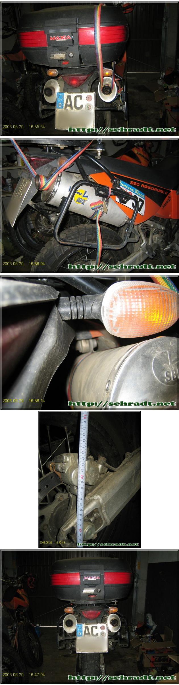

So, ich hab auch mal genau nachgemessen. Die Delle ist vom Entlüftungsnippel der Bremse. Die Delle und der Nippel haben den gleichen Abstand von der Schwingenachse.
Den Endtopf nach außen biegen geht nicht, es sei denn man nimmt in Kauf, dass der dann schräg steht.
Eigentlich bin ich eher ein Freund von spannungsfreier Montage, aber ich hab den Topf nun mal mit Spanngurten so weit wie möglich nach oben und zur Seite gezogen und dann fest geschraubt.
Nun habe ich 25,3cm bis zur Delle. Der Federweg ist jedoch mit 26,5cm angegeben.
Ich denke LeoVince sollte uns da nen neuen Krümmer spendieren, der mindestens 2cm weiter oben in die Töpfe endet!
Besser 3cm, denn wenn man die Töpfe einfach dran schraubt, liegen sie im Langloch der Schellen unten auf und das macht auch nochmal fast nen cm aus.

BeitragVerfasst am : So, 21. Aug 2005, 17:23    Titel: Antworten mit Zitat
So, Federbein raus und paar Bilder gemacht...
ca 1cm weniger als maximal möglicher Federweg. Sowohl der Kettenschutz, als auch der Bremssattel schlägt an den LeoVince Endschalldämpfern an!
 Dateigröße:  61.78 KB
 Angeschaut:  5482 mal
Noch Fragen?
